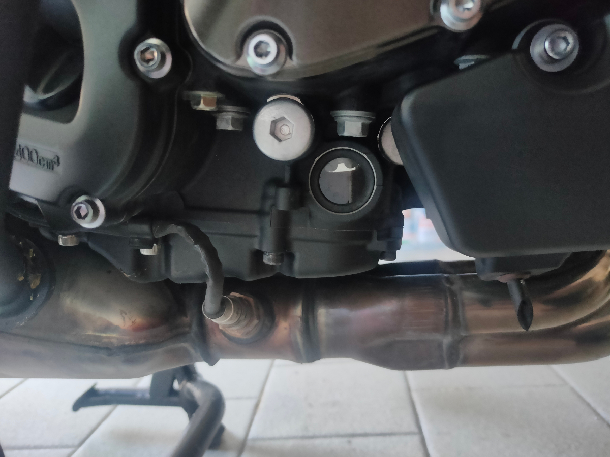

Avevo scritto che avrei riferito... ed eccomi qui.
Immagine scattata oggi pomeriggio, dopo poco più di 500 km effettuati nel recente raduno MT-Days.
N.B.: immagine scattata con la moto sollevata dal cavalletto posteriore, quindi leggermente inclinata in avanti.
Inoltre motore freddo e moto ferma da quando sono rientrato dal raduno.
Il colore dell'olio, comunque, è invariato.

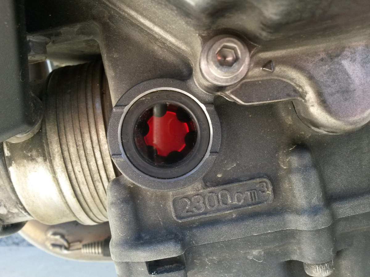

La foto di quando avevo appena fatto il cambio olio è qui:
In questo caso la moto era perfettamente in piano (ruote a terra) e in bolla (verificato).
Inoltre il motore aveva appena girato e stavo facendo il controllo come prescritto dal manuale di Uso e Manutenzione.
Per questo c'è differenza di livello fra le due foto.
  • 2 anni dopo...

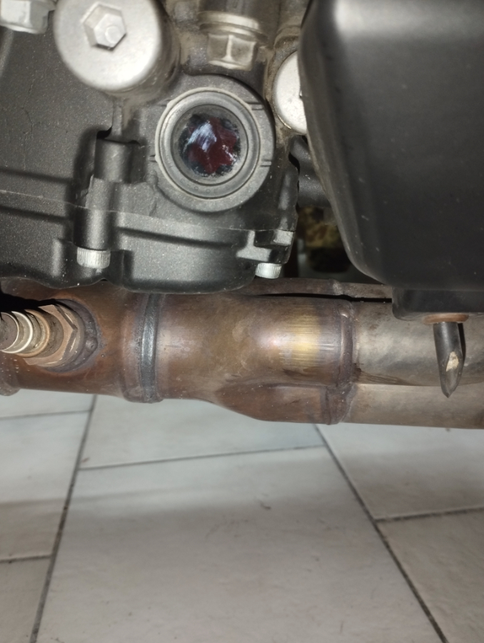

Io ho appena fatto il tagliando dei 20000 km, ho consegnato la moto con 20501 km e quando l'ho ripresa ne aveva 20450.. come è possibile?
Questa è la foto dell'olio motore, rilevato su cavalletto centrale dopo mezz'ora che ho parcheggiato..
Quando avrò più tempo lo verifico meglio, come dice il libretto..

nel dubbio ,comprati il Bardahl XTC C60 e ti fai da solo il cambio.sicuramente il colore nn sarà scuro come in quella foto
