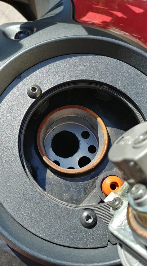

Questa settimana ho rifatto il pieno alla moto dopo l'ultimo di fine novembre e mi sono accorto di una cosa che avevo letto su FB ma riferita ad un altro modello Yamaha: ho l'imbocco del serbatoio (dove si appoggia il tappo) con la ruggine!
Non una crosta, sia chiaro, ma un velo di ossido, alquanto fastidioso da vedere e credo fastidioso pure al motore se ci casca dentro
Sul forum non ho trovato nulla, son l'unico sfigato a cui è successa una cosa del genere?

Sul gruppo FB delle Tracer anche altri hanno iniziato a notare lo stesso problema (la foto l'ho presa da lì)
Alla fine poi non era ruggine "pesante", ma solo un leggero strato di ossido, rimosso con un panno e oliato con un filo d'olio non si è ripresentato. Meglio così! :thumbsup:

E' capitato anche a me, l'ho tolta semplicemente con un fazzoletto di carta quando ho fatto benzina. Domani la devo portare a fare il tagliando dei 10.000km. Pongo il quesito e sento cosa mi rispondono

Anni fa è successo anche a me, ho pulito con uno straccio ed un po’ di olio di gomito e tutto risolto [emoji2]
Sarà che con 3 Honda, 1 Suzuki e 1 Kawasaki non mi è mai successo, ma non mi ha dato una bella impressione quando ho visto quella ruggine.... Ci farò più attenzione
anche a me sta succedendo dopo poco più di due anni, per sicurezza, più per lo sporco e l’acqua che ti mettono insieme al carburante, ho montato un filtro all’interno del serbatoio e mi cautelo un po’ da tutto

Io ho messo via la moto a ottobre col pieno, oggi ho controllato e avevo un piccolo strato di ruggine, tolto con della carta assorbente...
