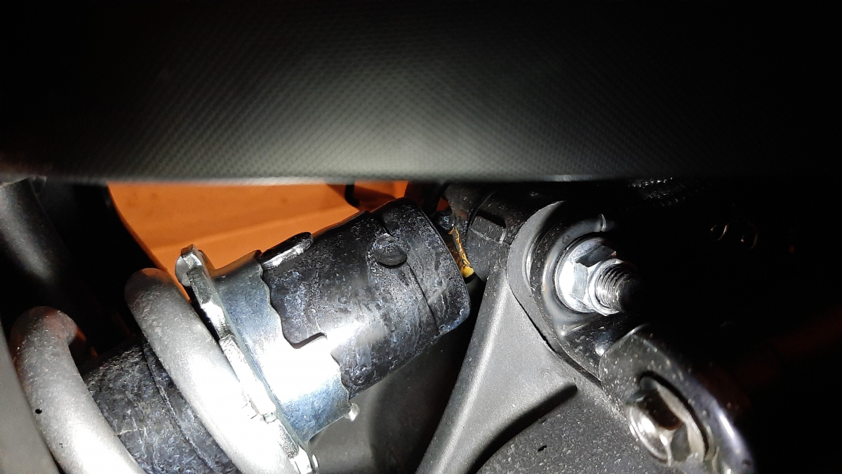

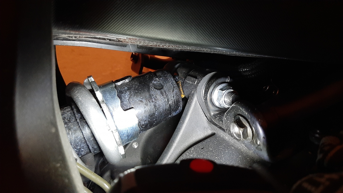

Ho rilevato tracce di ruggine/ossidazione sulla base del mono ammortizzatore posteriore, nel punto di aggancio al forcellone, avete anche voi questo problema? Come si può risolvere?

Ruggero..... è la salsedine che ti arriva dal mare. Normale direi.
È presente solo da 1 lato e si è formata non dal lato dell'attacco del forcellone ma dalla parte del motore...
Ho letto sul forum che ha avuto lo stesso problema anche 1 altro utente con una tracer 900 o una mt 09, non ricordo bene...
Sinceramente non capisco se è proprio ruggine o una cosa più lieve...
@Geppee vuoi dire che sia colpa di Marino? (il vento che sale da Spezia verso Parma). Credo che se fosse salsedine avrebbe altri punti toccati
@Rugge8guy, la discussione era sulla Tracer 900, gli hanno cambiato il mono, senti pure te..
ok grazie...

Ho chiamato il concessionario per il discorso della ruggine sul monoammortizzatore, gli ho mandato due foto e dicono che adesso le faranno vedere e verificare al responsabile tecnico e poi mi faranno sapere, è un problema che hanno già riscontrato sulla tracer 900 ma non gli è mai successo sulla tracer 700...
