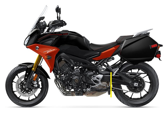

scusa,ma in quale punto hanno preso la misura? Puoi fare una foto ?.....giusto x capire...Io la misuro in questo ,una volta messa sul cavalletto centrale...
Modificato da marcus6911
