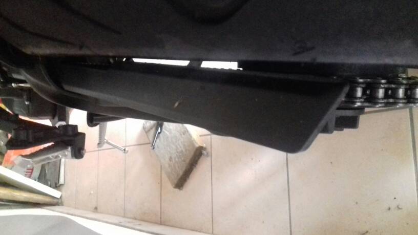

Ieri pulivo la catena e ho visto che tra la catena e la gomma posteriore c'è pochissimo spazio, non ci passa il mio dito indice, anche nelle vostre è così?
Nella foto, a destra c'è la gomma e a sinistra si riesce a vedere la zigrinatura delle maglie della catena...
Grazie
1 ora fa, etorty ha scritto:
Hai controllato il corretto allineamento dell'asse della ruota posteriore?
Ho controllato i registri quelli che sono vicino al perno della ruota posteriore per controllare la tensione della catena e sono entrambi allo stesso livello sia a sinistra che a destra...
Ho fatto il tagliando dei 1000 km esattamente 2000 km fa'...
14 minuti fa, strap70 ha scritto:
Beh più o meno anche la mia, considerando che il mio dito indice è largo 1,5 cm e non ci passa, diciamo che c'è un centimetro circa... Allora apposto...
Saranno tolleranze diverse . L'importante è che non tocchi sulla ruota. Sul ktm 690 del mio amico certe marche ( tipo Pirelli ) di pneumatici non poteva nemmeno montarle perché la catena toccava la gomma.
No non tocca, e comunque terrò sotto controllo la cosa, grazie
Probabilmente è anche una questione di prospettiva, dell'angolazione che si usa quando si scatta la foto...
Ho visto 1 altra moto e lo spazio è uguale alla mia, bene, però strano che ci sia così poco spazio...
