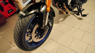

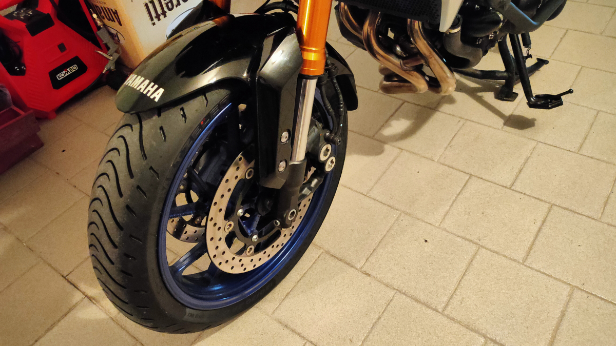

davvero belle, intagli grossi per eventuale pioggia, spalla liscia per le pieghe, ottima alternativa alle m9rr per fare qualche km in +...
Tanto che c'ero ho fatto togliere anche i brutti catarifrangenti che c'erano sulla ruota davanti...
Ci ho fatto solo 3 chilometri e forse si, si sente un po' di rumore sulla gomma anteriore però ho sentito anche tanta agilità in più rispetto alle gomme di primo equipaggiamento...

Si, diciamo ad andature sotto i 60 km orari, giusto quei 3 km per arrivare a casa, a meno che non sia colpa degli adesivi che il gommista mi ha lasciato sulle gomme e che toglierò appena riprendo la moto...
Pneumatici pagati 310 euro compreso montaggio e 2 valvole a 90 gradi per facilitarne il gonfiaggio...
Comunque i catarifrangenti domani torno dal gommista a me li faccio rimettere, non si sa mai...

Gli adesivi lì ho tolti dopo 500 metri, li avevo già notati prima di partire...
Domani faccio un giro bello serio e vediamo se l'anteriore fa ancora rumore...
