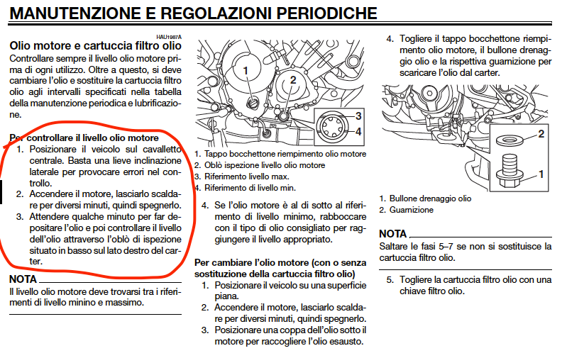

Il 17/7/2022 at 16:09, Rugge8guy ha scritto:
L'oblò x la verifica del controllo olio è completamente pieno
Qui siamo OT, comunque verifica di aver fatto il controllo secondo le prescrizioni del libretto di Uso e Manutenzione:
2011750201_Schermata2022-07-17alle22_20_35.thumb.png.6d49ec4b5a24ca01b8f4177ed45febf2.png
Moto inclinata e moto dritta fanno una enorme differenza.
Anche la procedura di accensione e il resto sono importanti.
Sarebbe strano che te ne avessero messo di più, anche perché devono fartene pagare quanto necessario secondo le specifiche del motore (cioè 2,4 lt senza la sostituzione del filtro, 2,7 lt con la sostituzione). Se ne hanno messo di più e non te lo hanno fatto pagare, sono veramente dei fessi (ancorché incompetenti).
Diverso è se ne hanno messo la quantità giusta MA non hanno fatto scolare bene l'olio vecchio. Allora potrebbe davvero essercene di più di quanto necessario.
Nelle ultime 3 uscite in moto  arrivo a casa, la metto sul cavalletto centrale e controllo dopo qualche minuto l'oblò.. è sempre pieno zeppo,  prima del tagliando era sotto il livello massimo..
Il manuale dice 2,4 litri di olio senza cambiare il filtro.. 2,7 litri col cambio del filtro..
Visto che il filtro non lo hanno cambiato, forse hanno messo comunque 2,7 litri invece che 2,4..
Modificato da Rugge8guy
