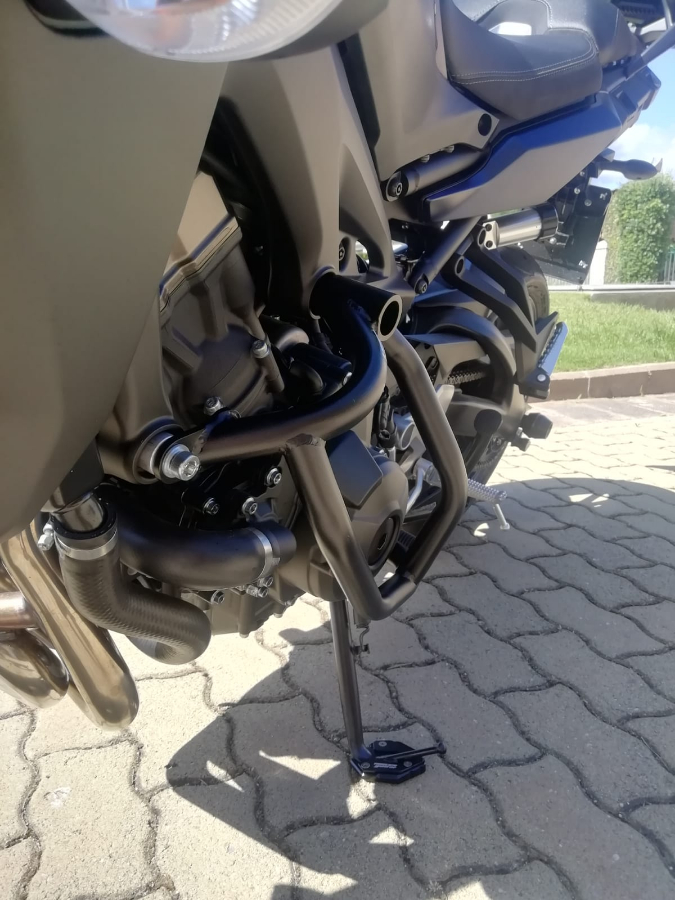

A fine estate, sul Passo del Cerreto, fermandomi dopo un tornante, ho perso l'appoggio sul piede destro, rovinando a terra con la moto
Con il tubolare GIVI ho evitato di danneggiare le carene ed i carter. Si è graffiato il paramotore, infatti l'ho modificato, la freccia anteriore destra, il tampone R&G che monto sul manubrio e il baule destro
Me la sono cavata con circa 150€ di danni (100 di sola riverniciatura della cover baule)
Nella caduta, tentando il tutto per tenere la moto in piedi, son stato "lanciato" fuori dalla moto, salvando la mia già martoriata gamba destra. Probabilmente il tubolare mi avrebbe riparato dallo schiacciamento, cosa che un tampone non avrebbe fatto
La forcella anteriore, non si è danneggiata, non ha toccato, ma sto valutando , anche in virtù della convenzione che abbiamo, di montare le protezioni R&G sulla forcella ant e post

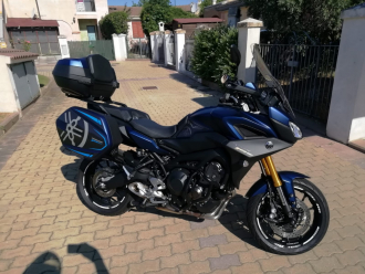

Io ho messo i tamponi sulle ruote ed il paratelaio Heed. Spero di non testarli mai... Comunque, con le borse in uso, i tamponi servirebbero a poco.
WhatsApp Image 2019-07-25 at 10.46.52.jpeg WhatsApp Image 2019-05-14 at 11.48.20.jpeg

I tubolari GIVI per la tracer 900 GT mi sembra che abbiano 3 punti di attacco per lato, in una caduta e/o scivolata con moto in movimento mi danno più fiducia (non tanto per la zona collettori quanto per la zona carter) che non un singolo tampone..
