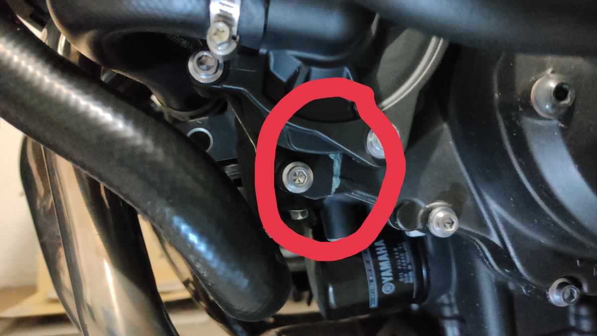

Non so se possa servire a qualcosa ma io sulla tracer 900 gt dopo 14000 km e 7 mesi di utilizzo ho sostituito in garanzia la pompa dell'acqua, avevo una perdita come in foto..
La temperatura non si alzava eccessivamente e il liquido refrigerante era sceso pochissimo..
IMG_20210627_001254.jpg.3dad94c89691f5889357d7d2cbfd5442.thumb.jpg.a66577684022ef5363abbca1e122336b.jpg

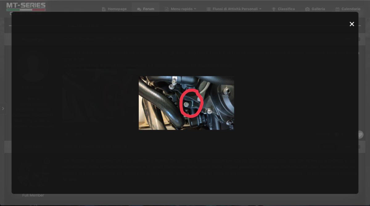

Ciao @Rugge8guy,
ti segnalo che l'immagine che hai caricato sopra è un "thumbnail" ed aprendola rimane molto piccola (vedi mia immagine qui sotto).
1100417017_Schermata2021-12-10alle09_09_37.thumb.png.59b06c8f7d338f4b6297bdd3c7df253a.png
Se riesci, sarebbe utile che tu caricassi l'immagine vera (a grandezza normale) in modo da poterla visualizzare bene a schermo intero.
Grazie per la collaborazione!
Sì scusate avete ragione ma non ho più la foto originale.. la trovate nella sezione tracer 900 motore/trasmissione ecc..  discussione "perdita anomala"..
