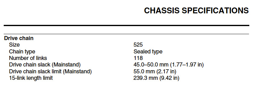

tracer 9 ha raggiunto i 35000 km e sto iniziando a cercare  qualche kit trasmissione di diverse marche, però non sono riuscito a scoprire che passo è la catena originale 520 o 525
Modificato da guazzino2
Ciao, sulla 07 l'originale è 525.
Sono abbastanza certo che è lo stesso passo anche per la 09 e la Tracer.
Faccio comunque una ricerca, ti aggiorno.
