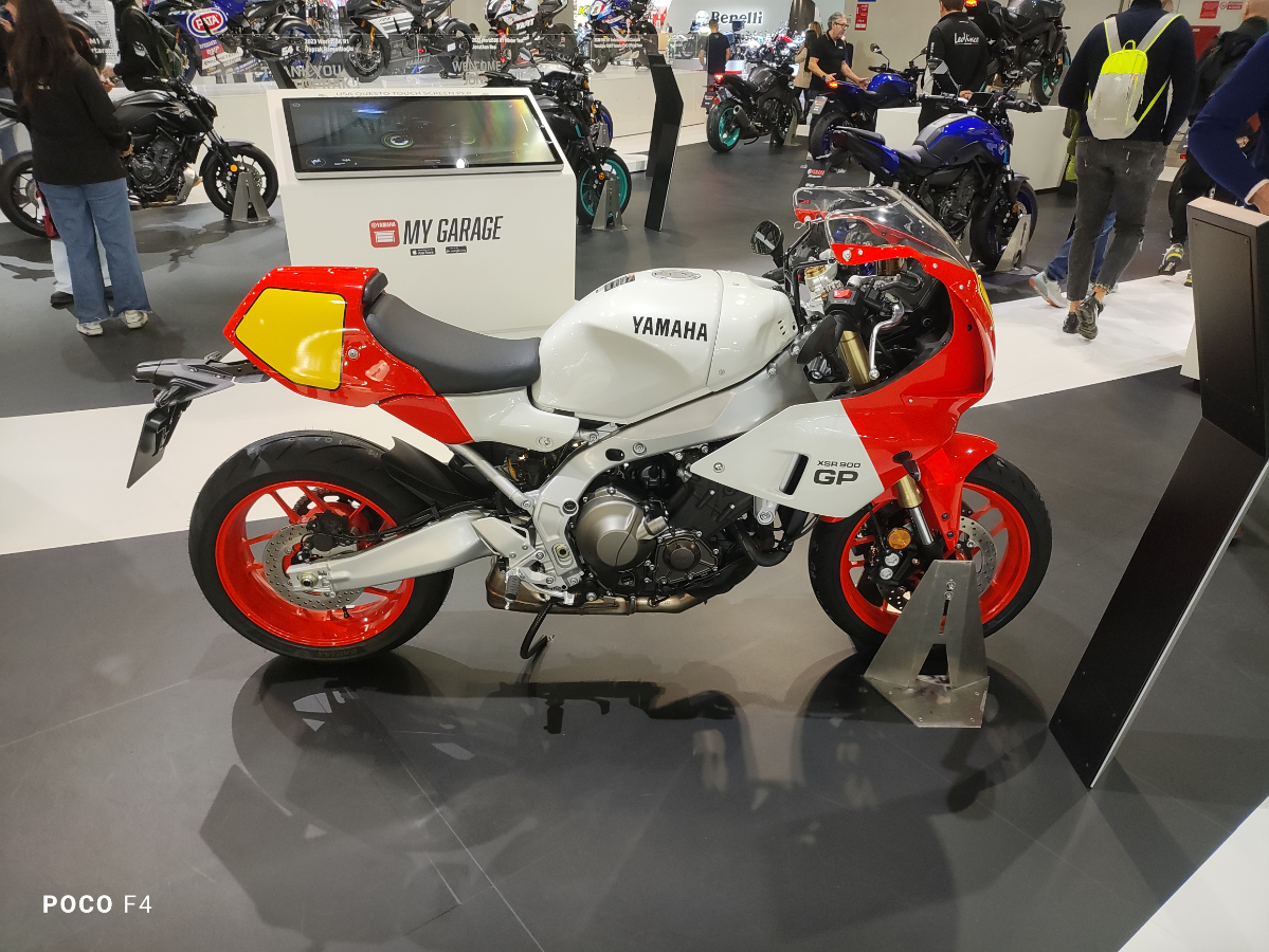

La nuova Yamaha XSR900 GP non è una replica, ma un modello che sfoggia prestazioni moderne e tecnologia avanzata rispettando il passato. Il cupolino superiore, omaggio all'epoca d'oro del marchio dei tre diapason, ricorda quello utilizzato sulle moto Yzr Grand Prix degli anni Ottanta, ma anche quello delle moto sportive di serie Fzr e Tzr del decennio successivo. Il faro arrotondato a Led della XSR900 è stato sostituito da un compatto modulo lente, ben nascosto nel cupolino anteriore. La scocca non rappresenta un simbolo del passato solo dal punto di vista estetico, ma anche per come è fissata, ovvero con una struttura tubolare collega il cupolino al telaio e al cruscotto. La carena superiore è supportata da una struttura identica a quella utilizzata per la TZ250 originale in puro stile racing e fissata con un perno beta. Spiccano i manubri separati "clip on". La cover della sella è stata realizzata in colori abbinati per completare il look da corsa con l'estremità posteriore squadrata tipica degli anni Ottanta che nasconde la luce posteriore, mentre il fermo sella sulla parte superiore del cupolino mantiene il pilota in posizione. Il telaio è a diamante, lo stesso della XSR900, ma rinforzato, i cerchi leggeri sono Spinforged da 17" e gli pneumatici dei Bridgestone Battlax Hypersport S23. Sospensione anteriore con forcella a steli rovesciati, forcellone oscillante con leveraggi progressivi al posteriore entrambi Kyb. Impianto frenante composto da pompa radiale Brembo con doppio freno a disco da 298 mm di diametro all'avantreno e freno a disco singolo idraulico da 245 mm di diametro al retrotreno. L'altezza della sella è di 835 mm.

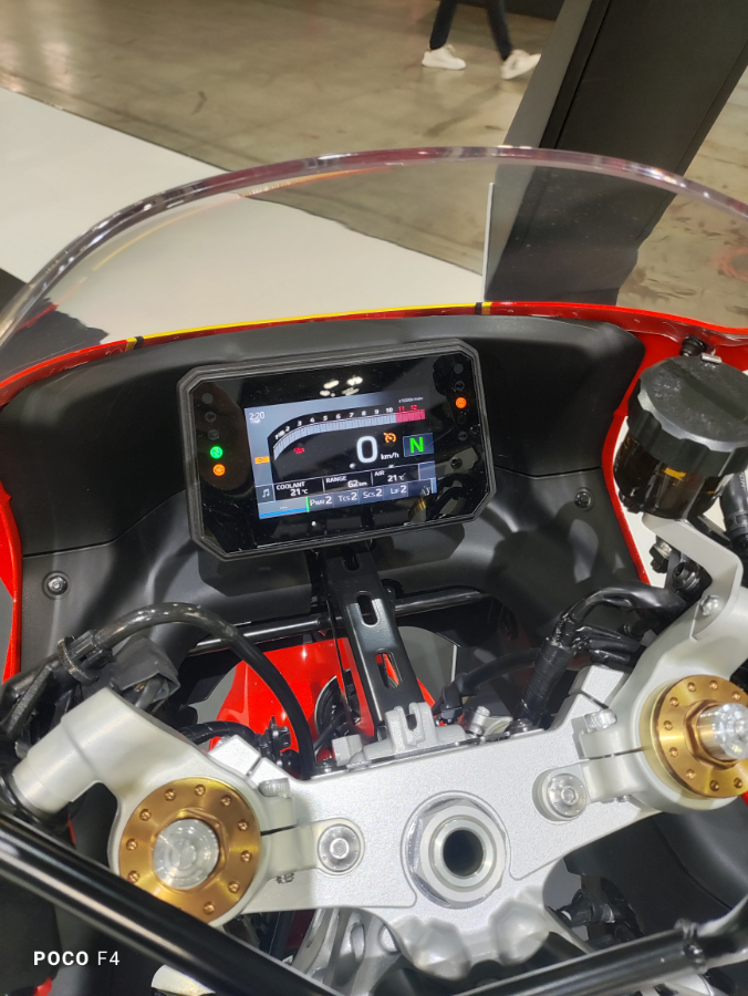

Sviluppata direttamente dai sistemi elettronici disponibili sulla R1, l'Imu a sei assi high-tech della XSR900 GP misura costantemente l'accelerazione nelle direzioni avanti-indietro, su-giù e sinistra-destra, oltre alla velocità angolare nel passo della moto, nelle direzioni di rollio e imbardata. L'Imu a sei assi è in grado di inviare i dati in tempo reale alla centralina Ecu che controlla la serie di sistemi elettronici di assistenza al pilota, tra cui il sistema di controllo della trazione sensibile all'inclinazione, il sistema di controllo dello slittamento, il sistema di controllo dell'impennata della ruota anteriore e il sistema di controllo della frenata. La XSR900 GP è anche il primo modello Sport Heritage ad essere equipaggiato con il cambio elettronico Quick Shift System di terza generazione. Tre le modalità di guida messe a disposizione dal dispositivo Yamaha Ride Control: Sport, Street e Rain. Schermo Tft da 5".

Decorata in uno dei colori più iconici del Grand Prix di Yamaha, la XSR900 GP è disponibile con una livrea heritage ispirata alle moto di piloti come Wayne Rainey e ai campionati del mondo di Grand Prix della categoria 500 cc degli anni Ottanta e dei primi anni Novanta, completa della tabella porta numero gialla sulla scocca. Il telaio in stile Deltabox e il forcellone sono rifiniti in argento per evocare l'epoca dei prototipi degli anni Ottanta.

la trovo bellisima...se avessi almen 20 anni in meno ..ci farei un pensierino.....deve essere esageratemente divertente...qualcuno ce l'ha?
Mah, ci sono salito da fermo e il triangolo sella - pedane - manubrio non mi è piaciuto. Magari è solo il mix delle mie misure e delle mie abitudini in sella.
