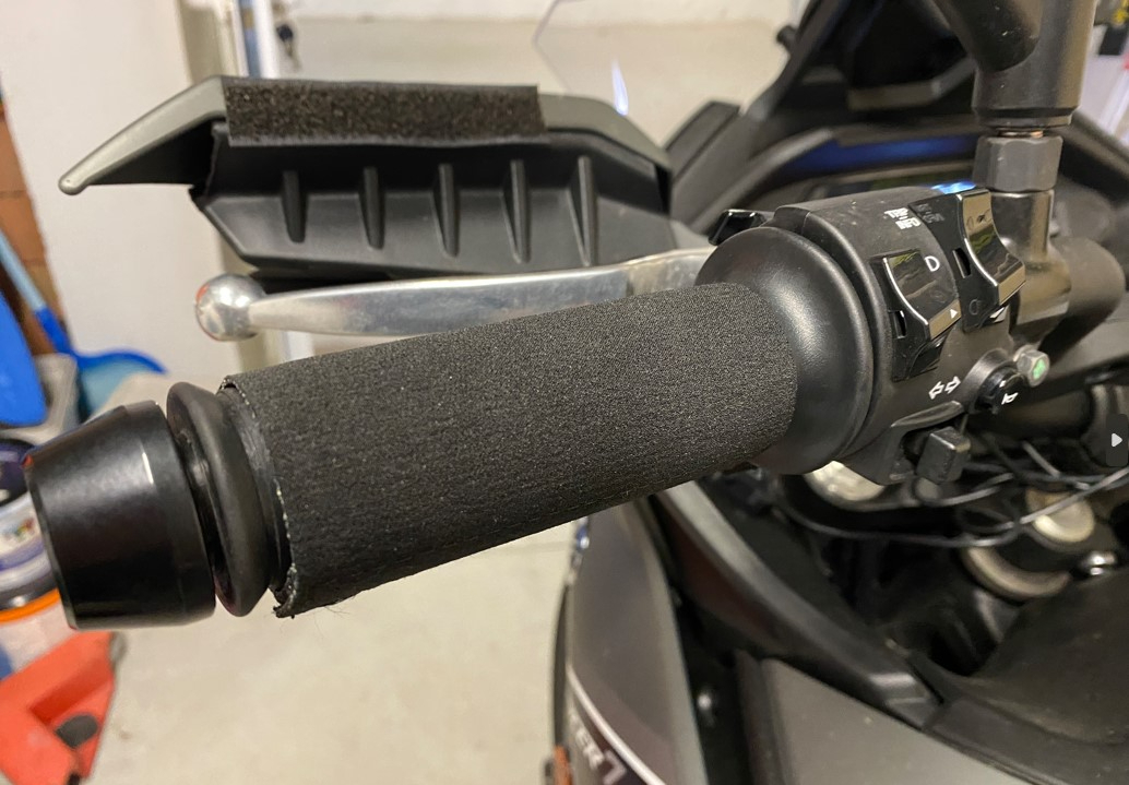

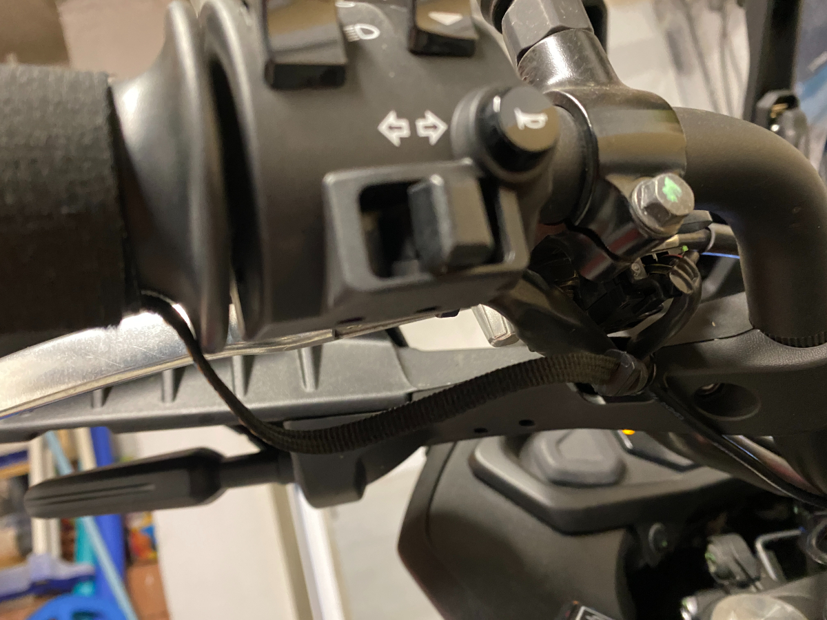

sperando sia utile vi mostro l'installazione di queste "quasi" manopole riscaldate: quasi perché in realtà sono due pezzi di tessuto (il produttore dice kevlar) che avvolgono la manopola e si chiudono con il velcro (quindi d'estate le rimuovi)
PRO
  • costano 30/35 euro (sul sito di Jeff)
  • installazione facile e veloce
  • scaldano tantissimo
  • si rimuovono facilmente
  • non scivolano
  • 3 livelli di funzionamento (20-15-10w)
CONTRO
  • scaldano tantissimo, pure troppo infatti dopo pochi minuti (temperatura esterna tra 0 e 2 gradi) va selezionato il livello minimo

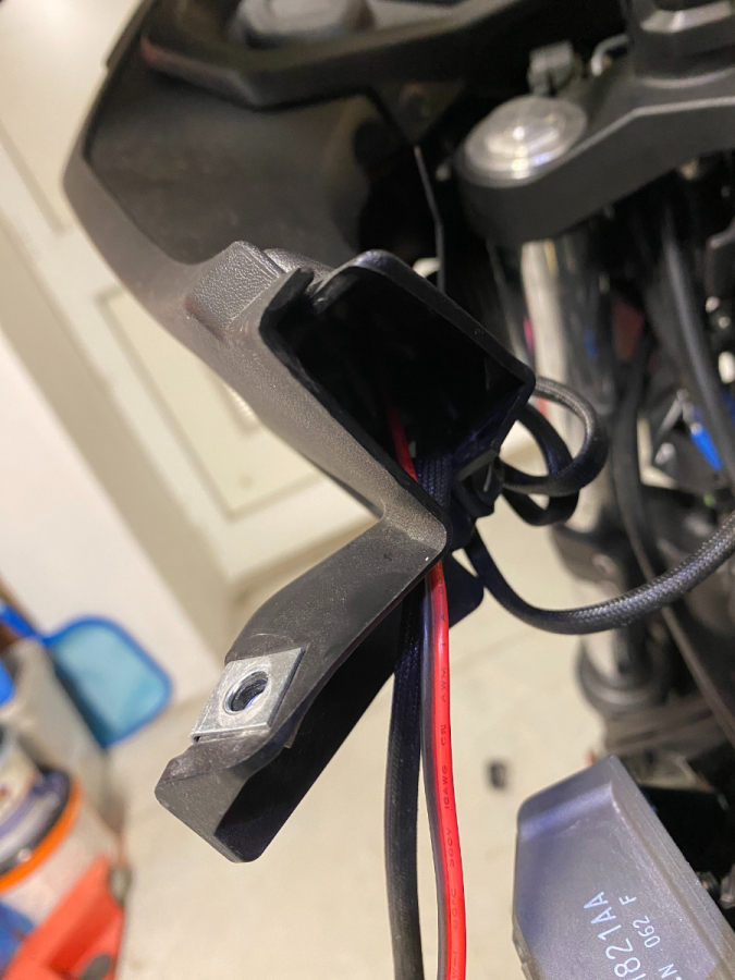

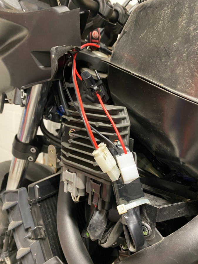

Vengono fornite con i morsetti per collegarle direttamente alla batteria ma per evitare i soliti simpatici che te le accendono in parcheggio per fare lo scherzone le ho collegate al connettore ausiliario sotto chiave che si trova sulla fiancata sinistra sotto al serbatoio
Via con le foto (per lo smontaggio di serbatoio e fiancate trovate tutto, fatto meglio, da altri)

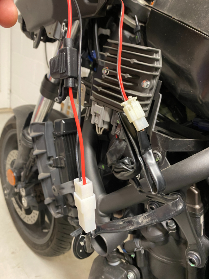

Questa è la situazione di partenza. Il connettore già in uso è quello montato dalla concessionaria per la presa usb
Ho dovuto rimuovere il connettore femmina, quello libero, e sostituirlo con un altro perché non sono riuscito a trovare il suo maschio (ho chiesto a 2 conce Yamaha ma la risposta per entrambi è stata "non sono disponibili connettori sfusi")
2.thumb.JPG.0a285f66906854128db0005ad8ee755a.JPG 3.thumb.JPG.0bb4d2677b5695cf3c8dc4eb8126bcbb.JPG
Connettore nuovo e sopra si nota il fusibile (credo sia da 5A) delle manopole
Ho fatto passare il cavo assieme a quello dell'usb

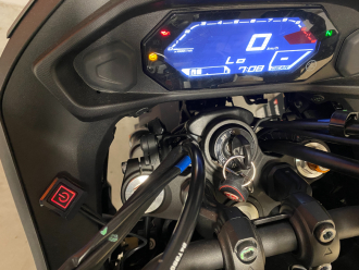

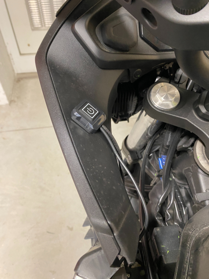

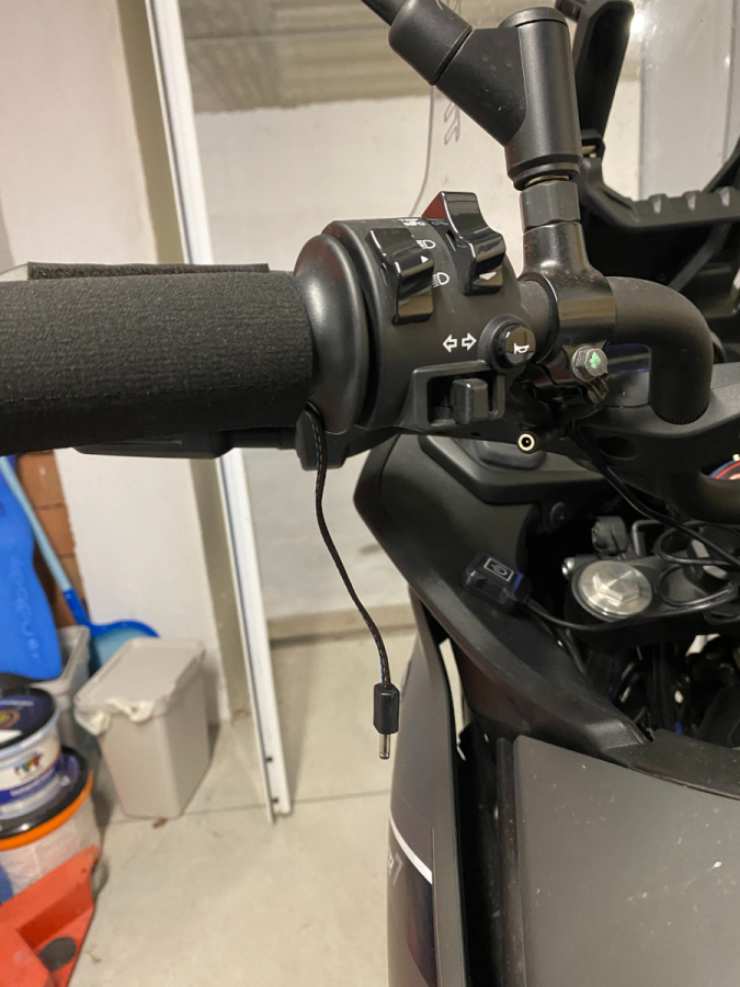

Il tasto di accensione viene fornito anche con una staffettina (vedi ultima foto) per metterlo attaccato allo specchietto ma ho preferito metterlo lì (ma mi sa lo sposterò un po' più in su) con il suo biadesivo
Solo a quadro acceso è possibile quindi accendere le manopole
Manopola montata ma ancora non collegata
Particolare del cavo ora collegato
Et voilà

Una sola perplessità: il cablaggio originale supporta l'assorbimento richiesto da queste manopole?
PS: anche quelle della Tracer 900 erano intoccabili a piena potenza
Da quanto ho letto proprio qui sul forum e dopo aver interrogato chi ne capisce (spero) direi di si in quanto il fusibile dei connettori ausiliari è da 2A e l'assorbimento delle manopole è di 1,67A
