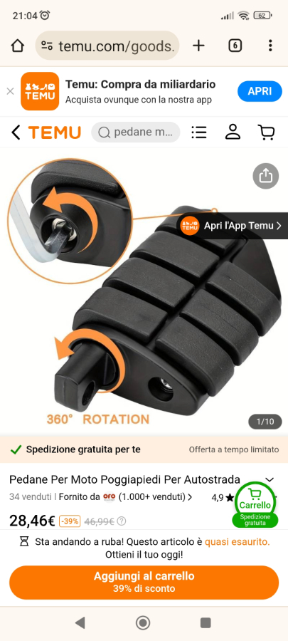

A breve mi arrivano queste in foto, le monto e ti faccio sapere (su tracer 900 ma sono "universali" ho preso le misure e dovrebbero montare)
Son cinesi ma le ha scelte e acquistare mia moglie...
Vedremo come vanno

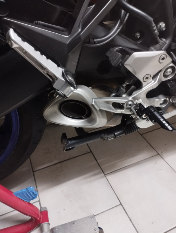

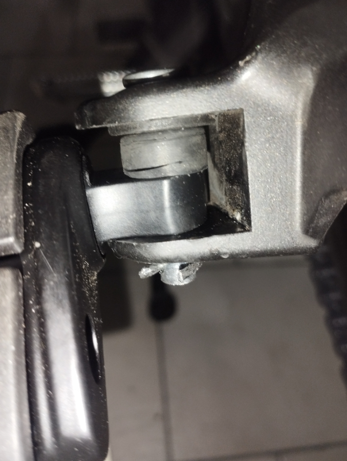

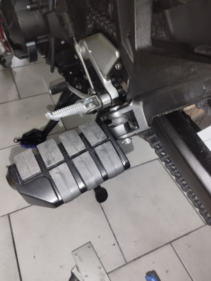

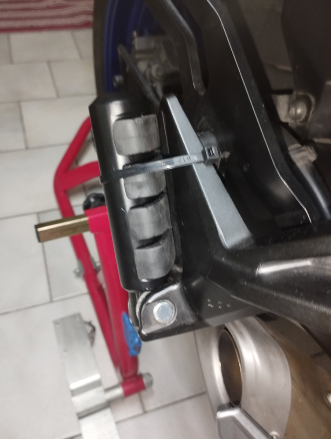

@TRACERGT ciao, sono arrivate, le ho montate e sono da provare, purtroppo vanno spessorate e perdi la possibilità del blocco in chiusura, io le ho spessorate con dei gommini e siccome in coppia uso la mpto il 5% del tempo... Le tengo chiuse con le fascette. Il piede di mia moglie sta più indietro ed ora non mi dà fastidio, hanno parecchi gommini, ma le pedane in se e per se ballano un po' più delle originali sicuramente. Metto foto esplicative
Son tornato alle originali, per mia moglie si muovono troppo, o facevo un accrocco con dei moncherini per pedane After market o rimettevo OEM, ho scelto la seconda, almeno sino a che non si lamenta nuovamente mia moglie
