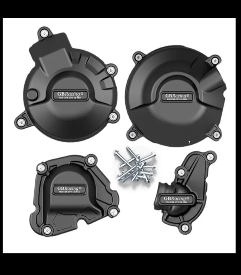

Sul sito cinese AliExpress ho trovato questa soluzione per proteggere i carter.. niente a che vedere con le protezioni tubolari che proteggono anche le carene/plastiche ma qualcosina dovrebbero proteggere..
Cosa dite?
Unica cosa forse sarebbe meglio acquistare le viti di una maggiore qualità, visto che vanno a sostituire quelle originali.. grazie
Si ok ma secondo voi hanno 1 senso? In qualche modo possono essere d'aiuto, oppure sono inutili e sono meglio i tubolari?
Le coperture dei carter proteggono solo il carter, il tubolare invece offre una protezione più ampia
tutta la vita il tubolare, oltretutto lo puoi usare anche come supporto per delle borse. aggiungo che quello della givi è anche sagomato benissimo rispetto al profilo della moto, quindi si integra veramente bene

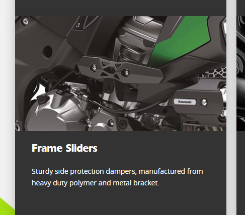

Io sul Kawa ho gli slider, una mezzavia tra tampone e tubolare

Io forse penso che in una caduta dinamica sia i tamponi che i tubolari facciano "poca" differenza, visto che ce da valutare la velocità a cui andiamo, scivolata o impatto che sia.. in una caduta statica, da fermo, forse bastano i tamponi, a meno che non si abbiano installate anche le valigie laterali che salverebbero praticamente tutti tranne forse la zona manubrio..
