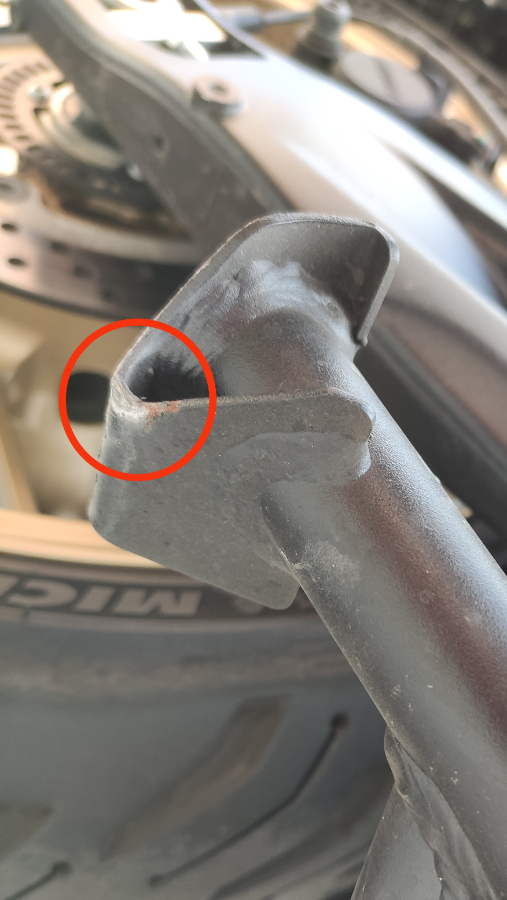

Peso 65 chili, da solo, senza valige e senza bauletto, ammortizzatore posteriore in posizione 3 (così come uscita dalla concessionaria), piego e il cavalletto striscia sull'asfalto.
In due situazione ancora peggiore, mi ha toccato anche in una rotonda.
Messo il mono sul 4, non ho più toccato, ma non piego più come prima perché ho paura.
Soprattutto in due.

Per ora ho ridotto a poco meno della metà il tampone di gomma che fa da fine corsa al cavalletto, in modo che salga un po' di più, e dovrei aver recuperato 4 millimetri.
E ho portato il precarico alla penultima tacca, e chiuso di un quarto di giro il registro a vite (manca un decimo di giro alla posizione di tutto chiuso).

Anche nella versione 2025 stesso problema del cavalletto centrale. Aiuta togliere il gommino di fermo. Permette al cavalletto si salire di qualche millimetro.
Si ma se lo si toglie del tutto poi si sente il rumore metallico secco del cavalletto che sbatte quando si fanno tratti di asfalto sconnessi (tipo pavè) o si prendono buche...
Riducendolo alla metà dello spessore un minimo di attenuazione del colpo rimane.
