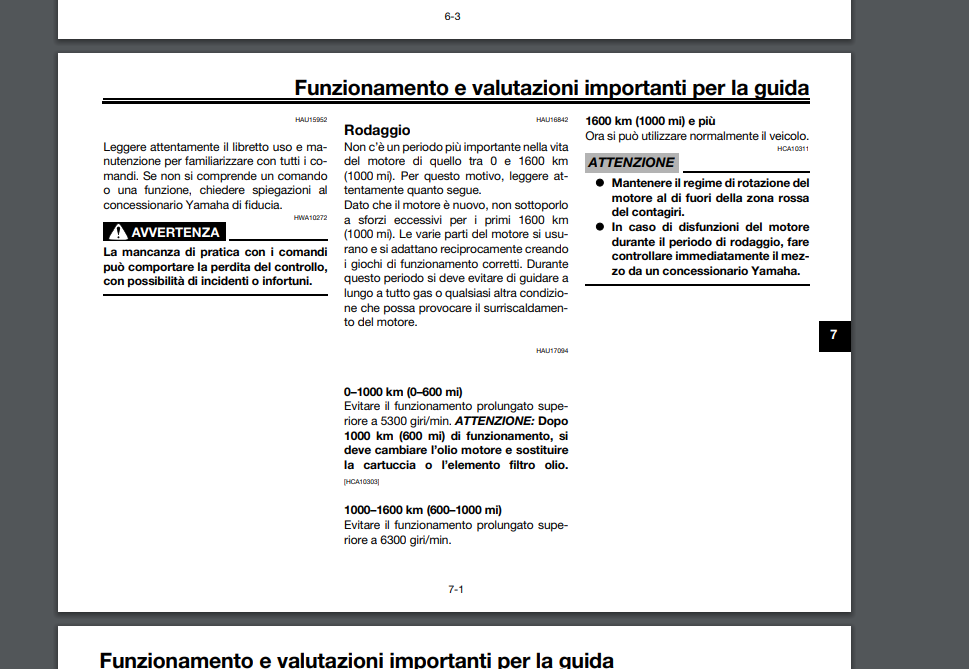

”fai quello che ti pare, che tanto non succede niente” e bla bla bla… se sul libretto di uso e manutenzione c’è scritta una cosa, io mi atterrei a quella (e così ho fatto).
Come dicevo, devo ancora scaricare e leggere il libretto (cosa che farò quanto prima), ma per questo ho chiesto qua. Ora, non credo che il venditore mi abbia detto una boiata totale (spero), però volevo confrontarmi con chi ha la mia stessa moto e ha già fatto il rodaggio

Io ho seguito le indicazioni del manuale... senza fasciarmi troppo la testa chiaro, ma in linea di massima le ho seguite.
Peraltro, a 5300rpm in sesta fa circa i 130, quindi non è poi così penalizzante, specie in inverno.

Ciao....immagino che tu ormai abbia terminato il rodaggio  ma sperando possa essere utile ti dico come ho fatto anche io.
Per i primi 500 km ho rispettato quanto indicato sul libretto, ossia stare sotto i 5000 giri circa. Su questo dicono di non superare
i 5000 giri se non per brevi periodi...e qui il termine brevi si presta come sempre ad interpretazioni
Quello che ho fatto io dopo i 500 km è di fare qualche allungo a motore caldo 170 / 180 km/h per 20/30 secondi perchè credo
che non possa danneggiare il motore e sia utile per "slegarlo" un po'.  Non ho avuto problemi particolari.
