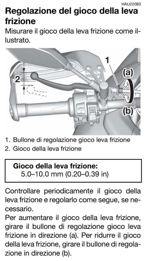

Sulla precedente Yamaha tracer 900 gt del 2019 avevo il gioco a 6/8 mm, lo vorrei rimettere cosi.. il manuale dice 5/10.. ora con tutto il registro chiuso sono a 2/3 per me troppo poco..
Ho provato a fare la regolazione ma non ci sono riuscito, ho rimesso tutto apposto come era prima, nel manuale c'è questa immagine, mi attengo a questa di regolazione in cui trovo riscontro positivo, anche se vorrei che la frizione staccasse appena prima.. magari quando a breve farò il tagliando la farò controllare..
Ieri mentre facevo un giretto ne ho approfittato per andare in concessionaria Yamaha a fare regolare il gioco della frizione, io ne avrei voluto di più e invece ne hanno tolto, ancora.. adesso praticamente stacca lontanissimo, devo allungare tutta la mano e devo aspettare ad accelerare altrimenti la brucio, ci sarà un gioco di max 2 mm ma han detto che sulla tracer 9 va bene così.. io mi trovo malissimo e l'ho rimessa come più o meno piaceva a me, a giugno faccio il tagliando dei 10000 km e la farò controllare..
mi viene un pensiero, ma il gioco tu lo interpreti fra manopola e leva (quando attacca) o da leva in rilascio a quando comincia a staccare? perché quando si parla di "gioco leva frizione" si intende da quando è completamente rilasciata a quando comincia a staccare...
Accendo la moto, tiro la frizione, metto la prima, lascio lentamente la frizione e la moto inizia a muoversi solo quando la leva della frizione è ormai completamente rilasciata e la mano completamente distesa..
Per gioco intendo da quando la leva è il più lontano possibile dalla manopola, in fase di riposo, a quando la tiro verso la manopola e sento che posso buttare dentro la marcia..
Sul manuale è indicato un gioco di 5/10 mm ma il concessionario l'ha messo a 2 mm, scomodo per me che ho la mano piccola..

Al di là delle preferenze personali, per gioco si intende la corsa a vuoto della leva fino a mettere in tensione il filo
