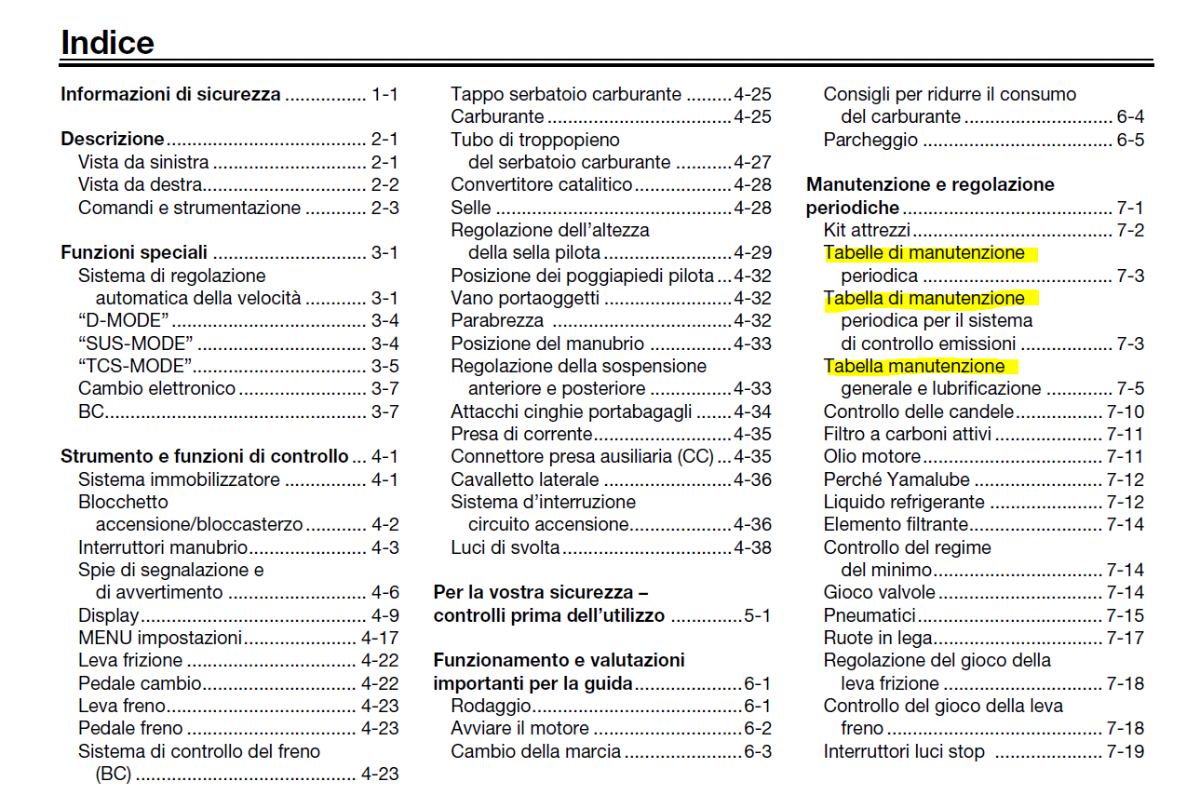

Ho sentito Yamaha, che mi ha rimandato al libretto d'uso e manutenzione, che - non ci avevo fatto caso - ha tutte le tabelle con gli interventi per i vari tagliandi (vedi allegato).
Confermo che lista dei 10000 ha solo il cambio olio, non il filtro, più diversi altri controlli tra cui il serraggio della catena.
