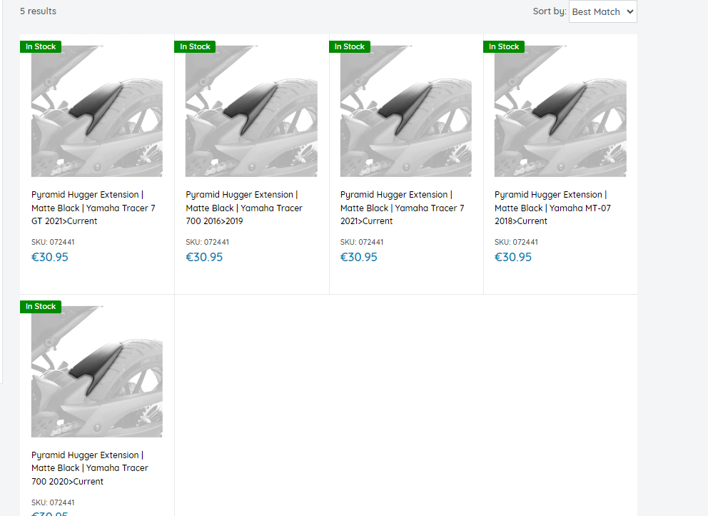

Extender Pyramid montato sulla 9GT fronte e retro (sulla 900GT di concorrenza cinesona), non faceva faville ma si smerdava molto meno mono e sottosella
il 072441 è compatibile per tutte le Tracer 7/700

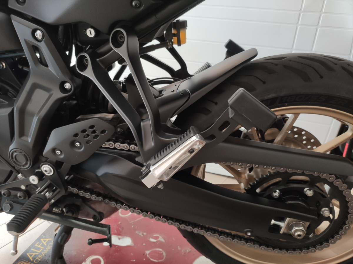

Se vuoi vedere qualche foto del mio parafango montato, clicca <<<qui>>>, a metà del post più o meno avevo scritto qualcosa e poi ci sono alcune foto.
Se ti serve qualche inquadratura differente posso fare un paio di foto "su misura" (il parafango è lì dove lo vedi, da allora).

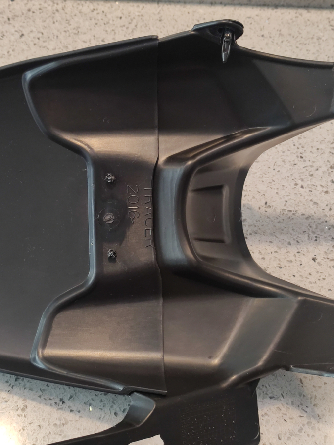

Ho infine preso una estensione su Ali, circa 13 euro.

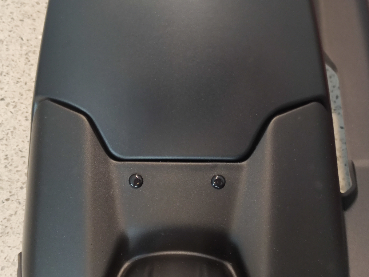

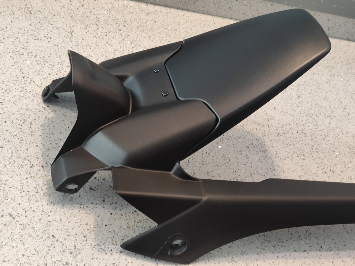

Incollata con i suoi adesivi (One shot, se si sbaglia si butta tutto perché non sono riposizionabili) e una volta incollato ho forato diametro 4 e ho messo 2 rivetti di plastica dei 4 del kit, con un po' di colla B7000  un eccesso di precauzione.
Il parafango non era perfetto, ma è bastato una leggera rifilata al centro dove si vede la scritta tracer per calzarlo decentemente. E per migliorare la situazione prima di montarlo l'ho messo in forno e l'ho scaldato a un centinaio di gradi in modo da renderlo meno rigido.

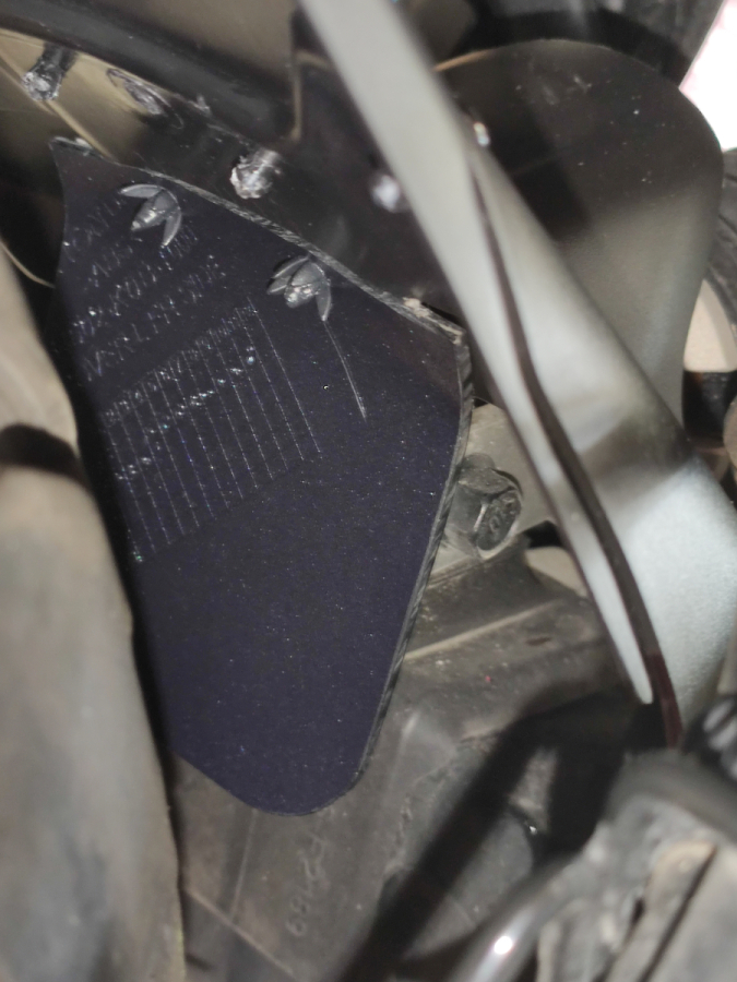

Non è ancora finita perché resta scoperto il perno del mono, appena recupero un pezzo di plastica della dimensione adatta uso gli altri due rivetti e un po' di colla per fare un'estensione anche dalla parte inferiore.

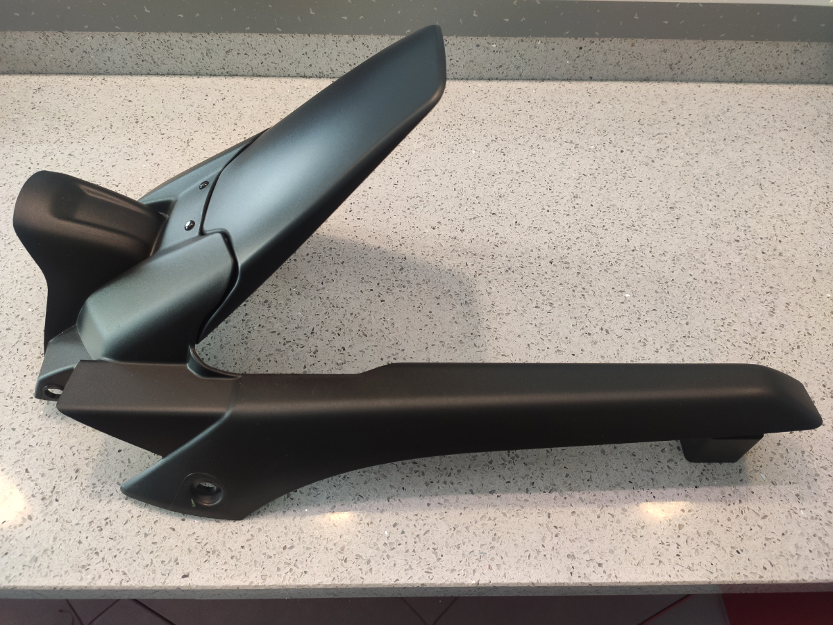

Finito!
Ho ritagliato un pezzo di carena dello scooter avanzata da un vecchio incidente, scaldata in forno, appiattita e poi sagomata, l'ho incollata e rivettata nella parte inferiore del parafango originale a protezione dell'attacco della sospensione.
Ora è così.
