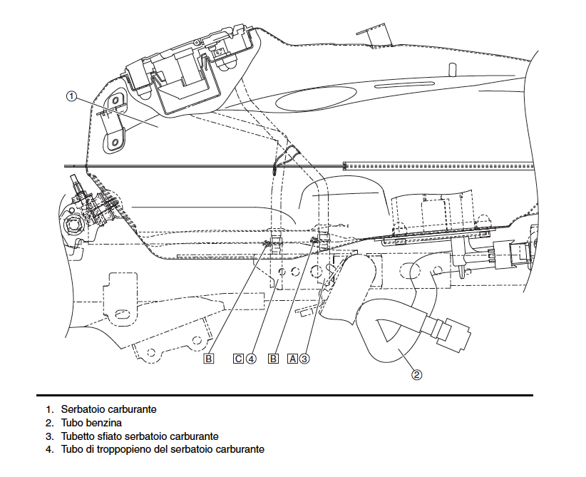

Per ora, l'unica cosa che mi viene in mente di suggerirti è di verificare che lo sfiato del serbatoio sia libero.
Potrebbe (uso il condizionale perché non è il mio mestiere) essere che se lo sfiato non è libero, il serbatoio va in depressione quando il sistema cerca di "estrarre" carburante. La cosa può diventare "invadente" causando vuoti più facilmente se il serbatoio è quasi vuoto.
Il 13/6/2024 at 11:03, GIorgioGiorgio ha scritto:
Post pieno (o quasi) il problema è sparito IMMEDIATAMENTE.
Questo avvalorerebbe la mia ipotesi.
Come fare la verifica non lo so. Può essere che basti spruzzare dello spray (compatibile con la gomma del tubicino) da sopra (dovrebbe vedersi l'ingresso dello sfiato aprendo il tappo serbatoio) e vedendo se esce qualcosa da sotto (zona cavalletto?).
Ma non prendere quello che ho scritto come oro colato perché, ripeto, non è il mio mestiere.
Facci sapere, quando scopri qualcosa...
