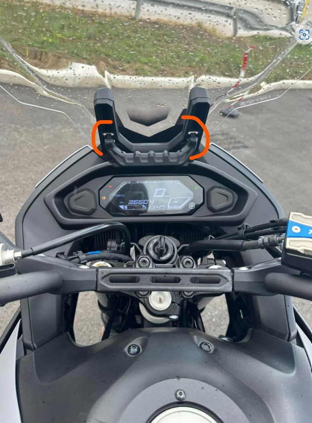

Ciao, penso tu debba avvitare questo punto che ti indico
Togli la vibrazione, e non si abbassa più

Comunque da quella foto non si capisce bene perché, dove sta il maniglione per regolare l'altezza, non ci sono viti a vista. Le uniche che vedo sono le 4 del cupolino. Potresti essere più specifico?
