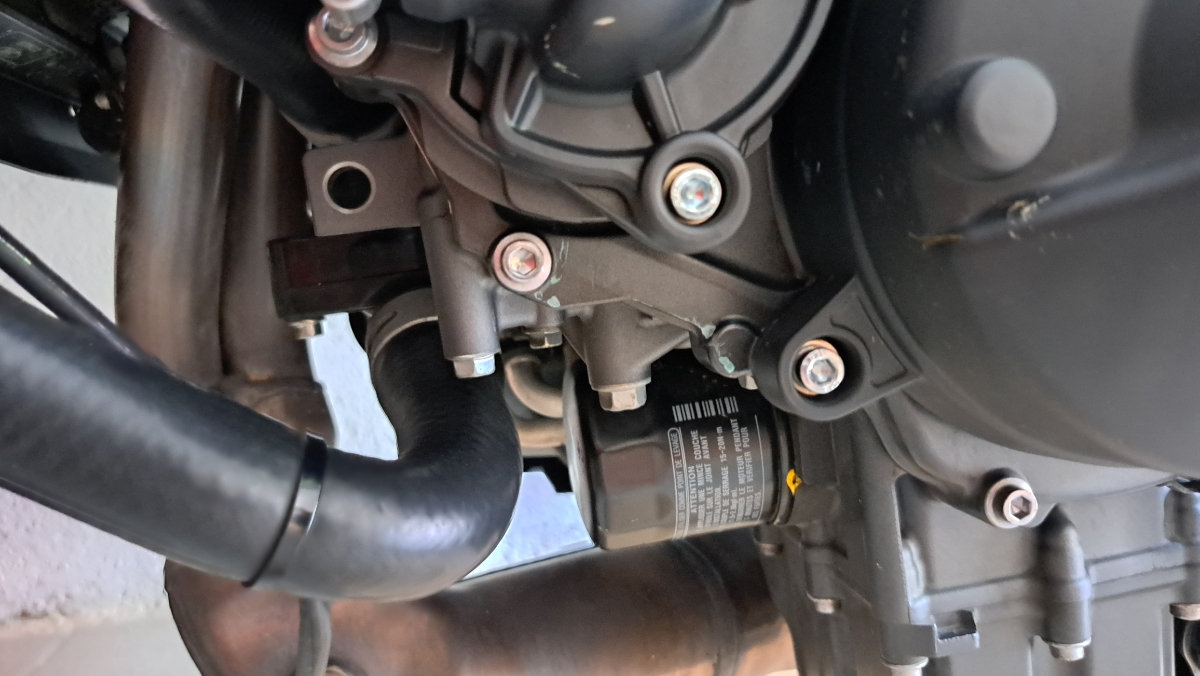

Stesso problema che sulla tracer 900 gt del 2018/2020.. trovo spesso liquido del radiatore uscito dalla pompa, in concessionaria dicono che sia normale, a voi possessori di tracer succede?

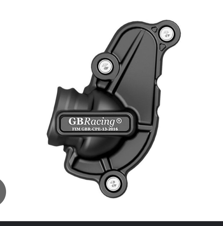

Aggiungo che ho fatto installare dal concessionario questo copri pompa del radiatore, cinese, non originale, guardando il video del montaggio su internet si vede che c'è una rondella in rame tra la vite e la pompa.. potrebbe essere che il concessionario non ha messo la rondella in rame e quindi si verificano piccole perdite? Grazie

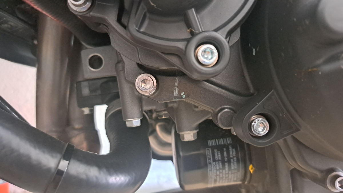

Preso chiave dinamometrica e sistemato il coperchio della pompa dell'acqua, la rondella di rame c'era ma le istruzioni di montaggio ne prevedevano due, una interna e una esterna, per cui ho aggiunto quella che mancava..
Nel coperchio ci sono 3 viti, a cui ho fatto precedentemente il segno col pennarello: richiudendo il tutto con la dinamometrica 2 viti sono tornate precise al loro posto mentre la terza, avendo aggiunto una rondella, il segno giustamente non torna ma mi fido avendola serrata con gli stessi 10 nm delle altre 2 viti.. grazie a tutti del supporto..
