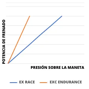

Ci sono solo 2 modelli uno per dischi a margherita ed uno per quelli normali.
Visto che ci sono 2 opzioni, hai il codice per la T9 ?
Intendi le ex ed ex-c?
In questo caso è solo la mescola
Modificato da Kevin21
eliminata citazione: noin serve!
Le ZCOO per la Tracer(e per il 99% delle Yamaha) sono codice S001EX. Le Ex-C in verità non sono specifiche per dischi a margherita, ma consigliate su tale tipolgia di dischi perchè ne limitano il maggiore consumo. Sono una mescola più pronta e più aggressiva ma anche meno modulabile delle EX.
