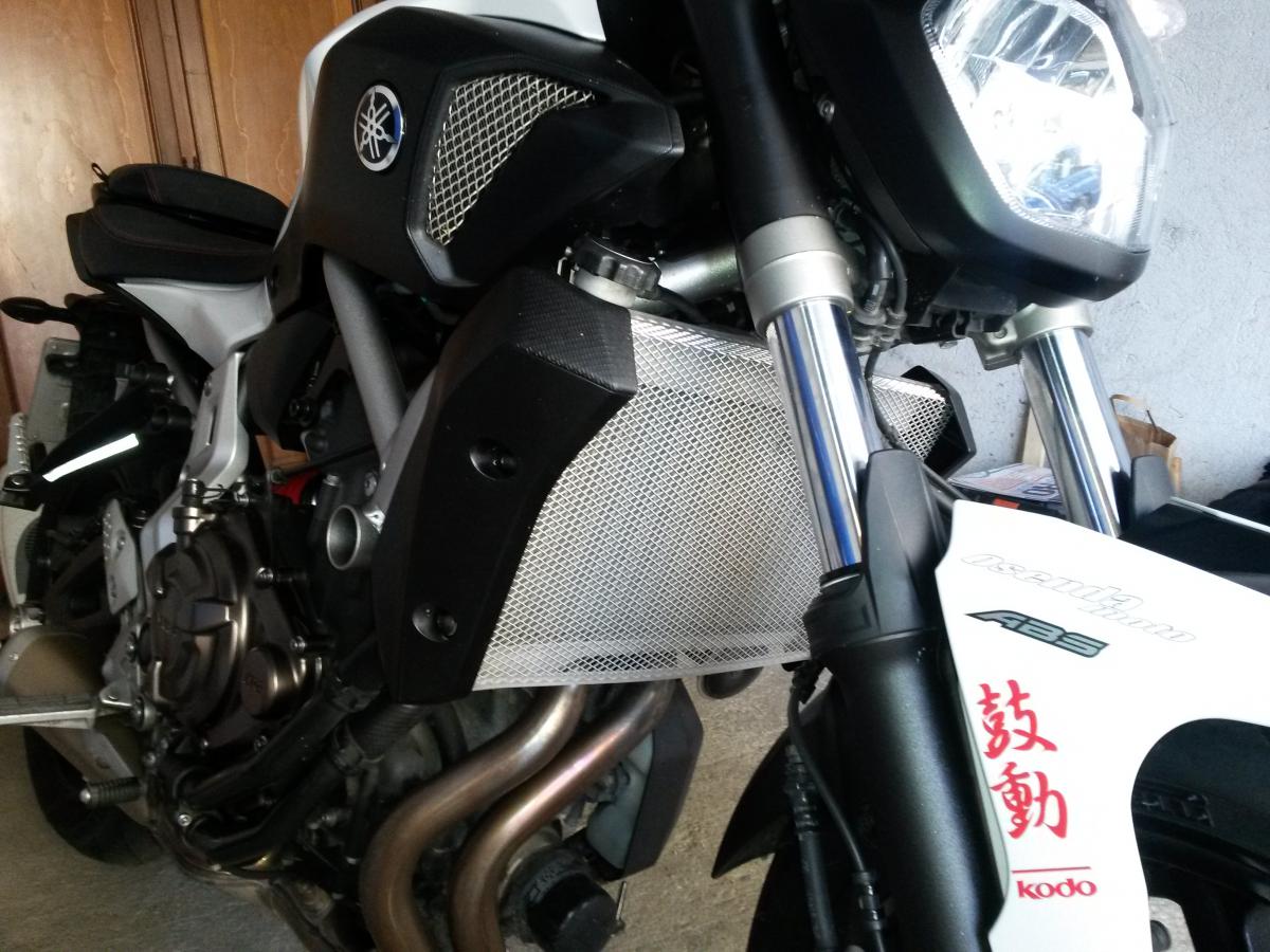

Ciao! Scusami se mi intrometto nel tuo bellissimo post riguardo la tua 07, ma vedendo queste ultime foto ho notato che hai sostituito le plastiche appena sotto la sella, con una retina..era un lavoro che volevo fare anche io (magari riverniciandole di blu) solo che mi chiedevo: prima cosa se era un lavoro complicato da fare (non so se tu hai sostituito anche le retine anteriori mettendole dello stesso colore) e seconda cosa come avevi fatto a dare la forma giusta alla retina!
Spero di essermi spiegato bene!
Ciao,
le plastiche sotto alla sella in realtà non vanno sostituite mettendo le retine, rimangono semplicemente sotto ad esse.
Per metterci le retine bisogna smontare tutto il fianchetto di plastica, non è una operazione difficile.
La cosa meno banale è dare la forma giusta alle retine.
Anche davanti le ho messe, e anche lì bisogna smontare il fianchetto che sta attaccato alla copertura del serbatoio.
Riguardo alle retine, quelle che ho io sono quelle originali di mammà (Yamaha) :rolleyes: .
Quelle posteriori non sarebbero difficili da fare anche con un semplice foglio che si compra al Brico (o simili).
Quelle anteriori (originali) invece, hanno una forma che le fa sporgere dall'apertura in plastica del fianchetto. E quella forma sarebbe impossibile da fare da soli in casa, a meno di non costruirsi una forma con cui pressare il foglio di alluminio.
Quelle davanti le ho anche io però pensavo magari di farle riverniciare di blu come il telaio..comunque grazie per le informazioni..sicuramente le sistemerò anche io perchè mi piace molto come modifica!!
Ciao etorty scusa se rompo ancora le scatole ma in questi giorni ho provato a smontare i fianchetti per vedere se riuscivo ad arrivare alla griglie...per quelle dietro nessun problema..ma per quelle davanti non riesco a smontare le plastiche..ti ricordi vagamente se c'era qualche vite nascosta da togliere? Io oltre a togliere quella nera sulla plastica nera e quelle visibili sulle plastiche argento (più ovviamente quelle sopra al serbatoio) non saprei dove andare a mettere le mani e il tutto sembra ancora ben saldo alla moto..
I fianchetti anteriori (neri) vanno smontati assieme alla copertura del serbatoio.
Ci sono poi due (o forse tre? devo controllare) agganci che si infilano in rondelle in gomma fisse sulla moto.
Dopo aver smontato fianchetto colorato + fianchetto nero (quello con la griglia), da dietro vedrai che ci sono altre viti che servono a liberare la parte nera dalla parte colorata.

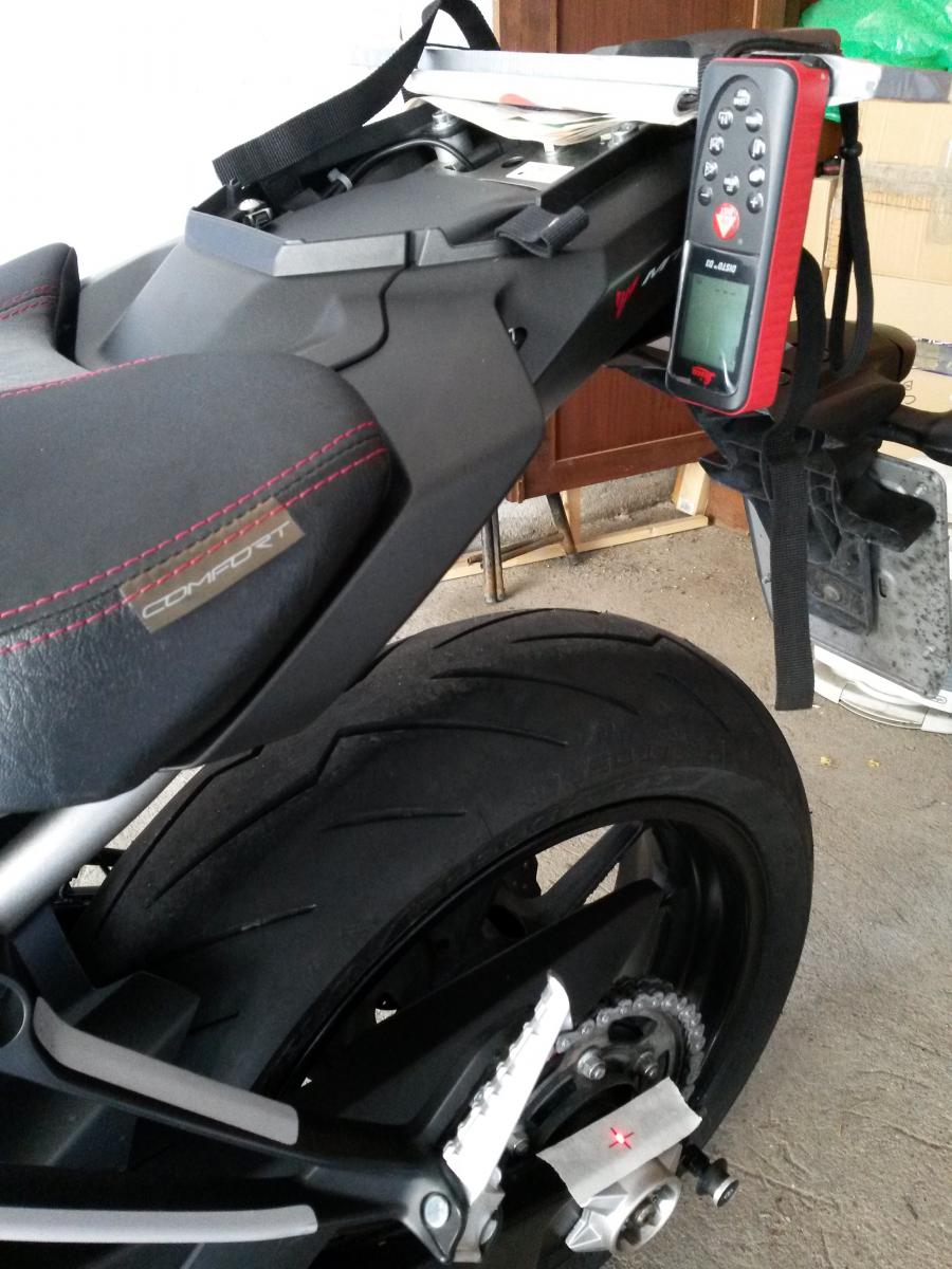

Stamattina, dopo aver fatto una piccola variazione al precarico del mono qualche giorno fa, ho verificato il Sag.
In maniera "s-s-s-sientifica" (cit. Vittorio Gassman - Peppe er Pantera ne "Audace colpo dei soliti ignoti").
Ne risulta:
Sag statico = 15 mm
Sag pilota = 28 mm (con abiti "civili" - se vestito "da guerra" suppongo 1 o al massimo 2 mm di affondamento in più).
Stando alle indicazioni fornite sul manuale del mono Bitubo, sono perfettamente nella norma. Bene così. :)
