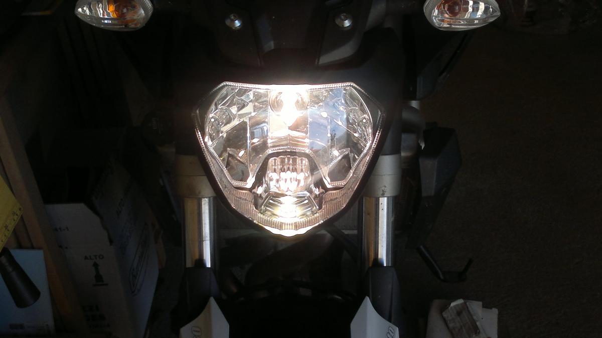

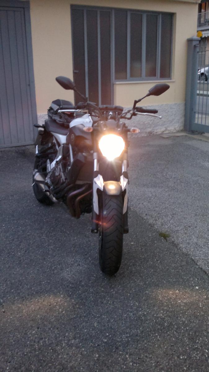

Molto bella la luce di posizione!  ;)  Anche io volevo cambiare l'H4 ma sono indeciso tra X-treme Vision e la Blu Vision. Riesci a fare una foto con il faro acceso?
Ecco qui un paio di foto fatte stasera alle 20:20, appena arrivato sotto casa, spero che siano utili...

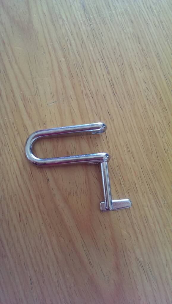

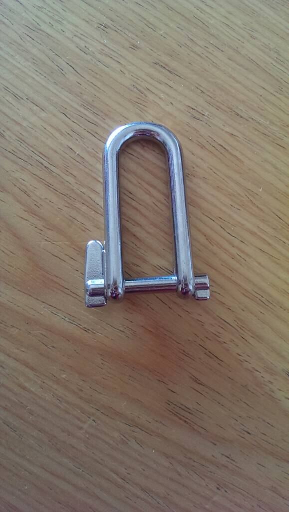

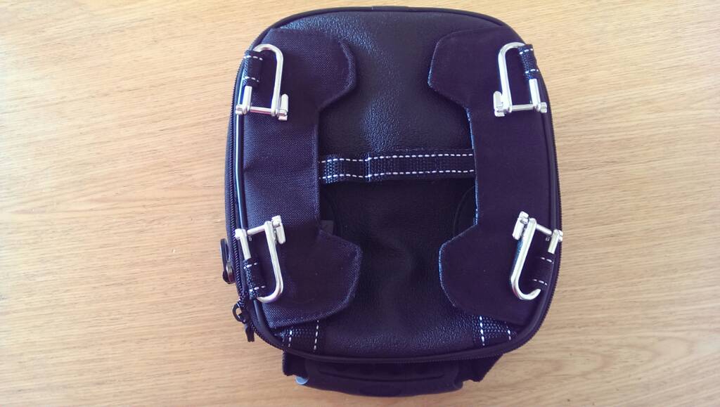

Eccomi, ho trovato la soluzione!!! [emoji1]
Sono andato in porto cercando dei grilli rapidi ed ho trovato questi che si infilano nella fettuccina della borsa senza problemi e si aprono/chiudono molto più velocemente rispetto ai classici grilli da avvitare/svitare...

Belli questi grilli, forse un po meno sicuri.
Almeno. Così mi pare, ma non avendoli mai visti è solo una sensazione.
Sembrano meno sicuri ma per aprirli e chiuderli bisogna sforzare un pochino, una volta chiusi vanno in tensione e non si aprono così facilmente ( comunque, per non saper né leggere né scrivere, ho un paio di grilli normali nella borsa)

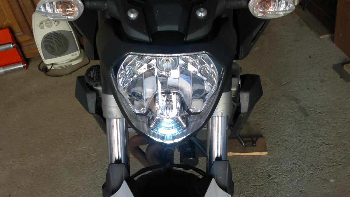

Piccolo upgrade alla luce di posizione.
Siccome quella a led che ci ho messo un paio di mesi fa era parecchio fredda (forse 6000K), e invece la H4 Philips X-treme Vision è sui 4000K, la cosa mi dava un po' fastidio (il quadro era storto :angry: ).
Allora, grazie anche ad uno scambio di PM con Channel, ho deciso di mettere questa qui:
Il risultato è buono, per me. B)
Prima della cura:                                                    Dopo la cura:
Ne sono molto contento.

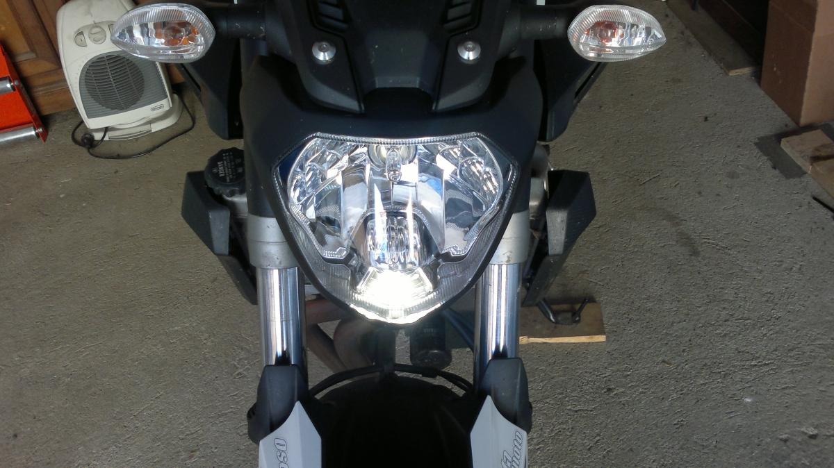

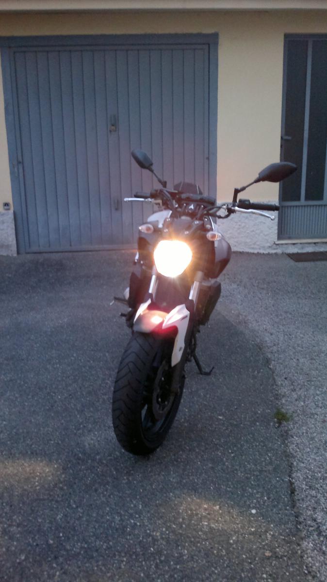

Mi sono accorto che non ho più messo una foto con il faro tutto acceso.
Eccola qui:
mmm.. s'intonano proprio bene.. mi sa che allora è la mia posizione ad essere più bianca del dovuto :D

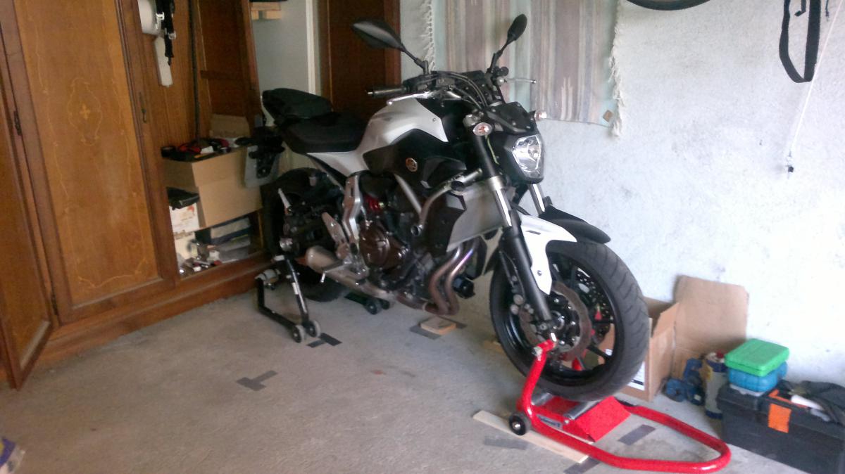

Pronta per il rimessaggio invernale...  -_-  -_-  :wub:  :wub:
Ben pulita, catena pulita ed ingrassata, steli puliti e con un velo di lubrificante protettivo, serbatoio pieno zeppo, batteria staccata... sigh...
Domani copertura col telo, e poi ogni tanto qualche coccola.  ;)  Nella speranza che la primavera arrivi presto!
Continuo a non volerci pensare che presto la vedrò cosi....maledetto freddo!
