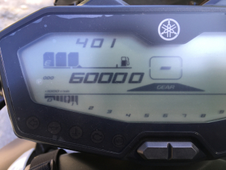

Mi accontento dei 10mila km che mi ci sono fatto con gran soddisfazione da quando l'ho presa: mi ci sono divertito proprio tanto e sono soddisfatto così.

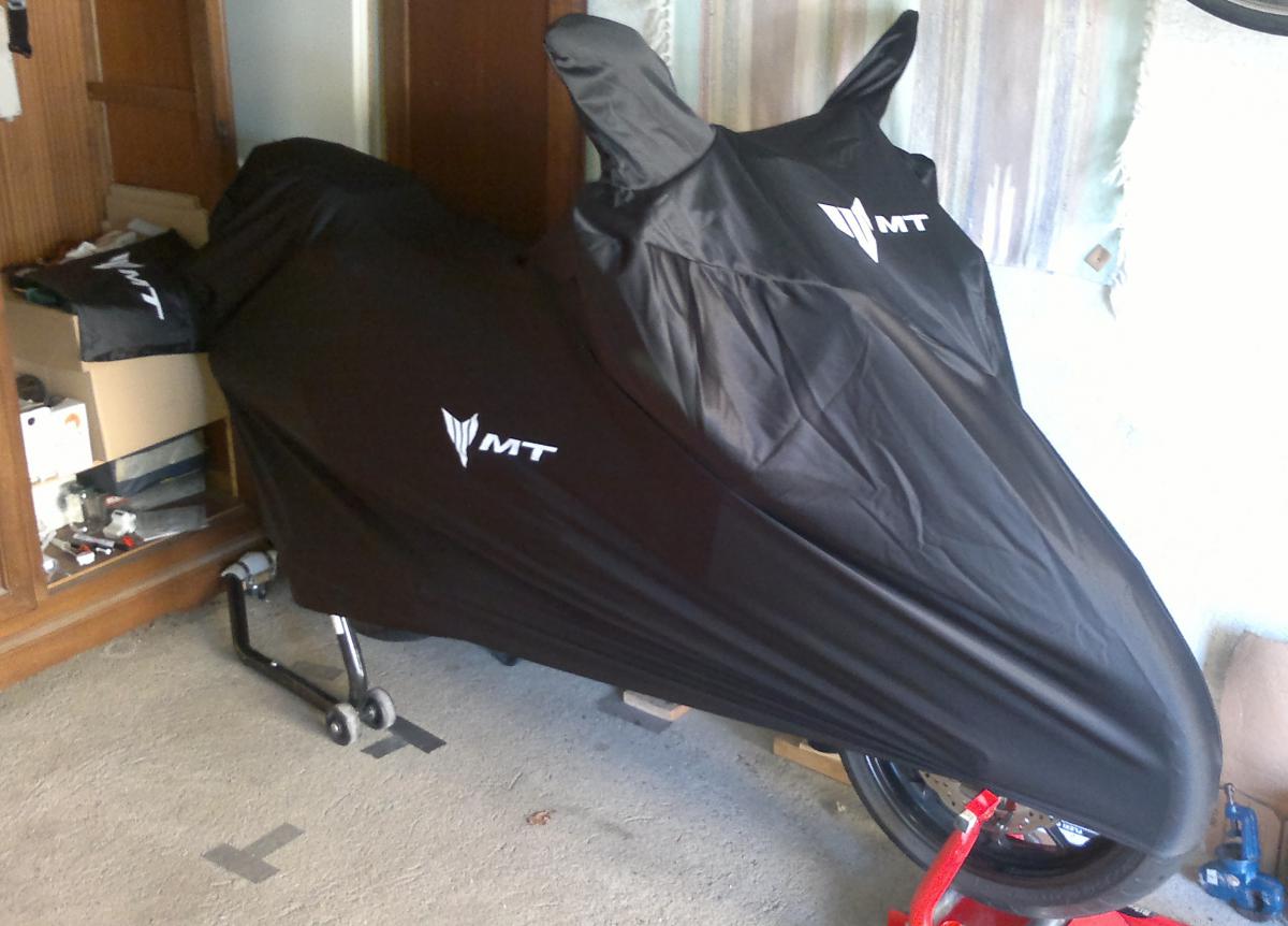

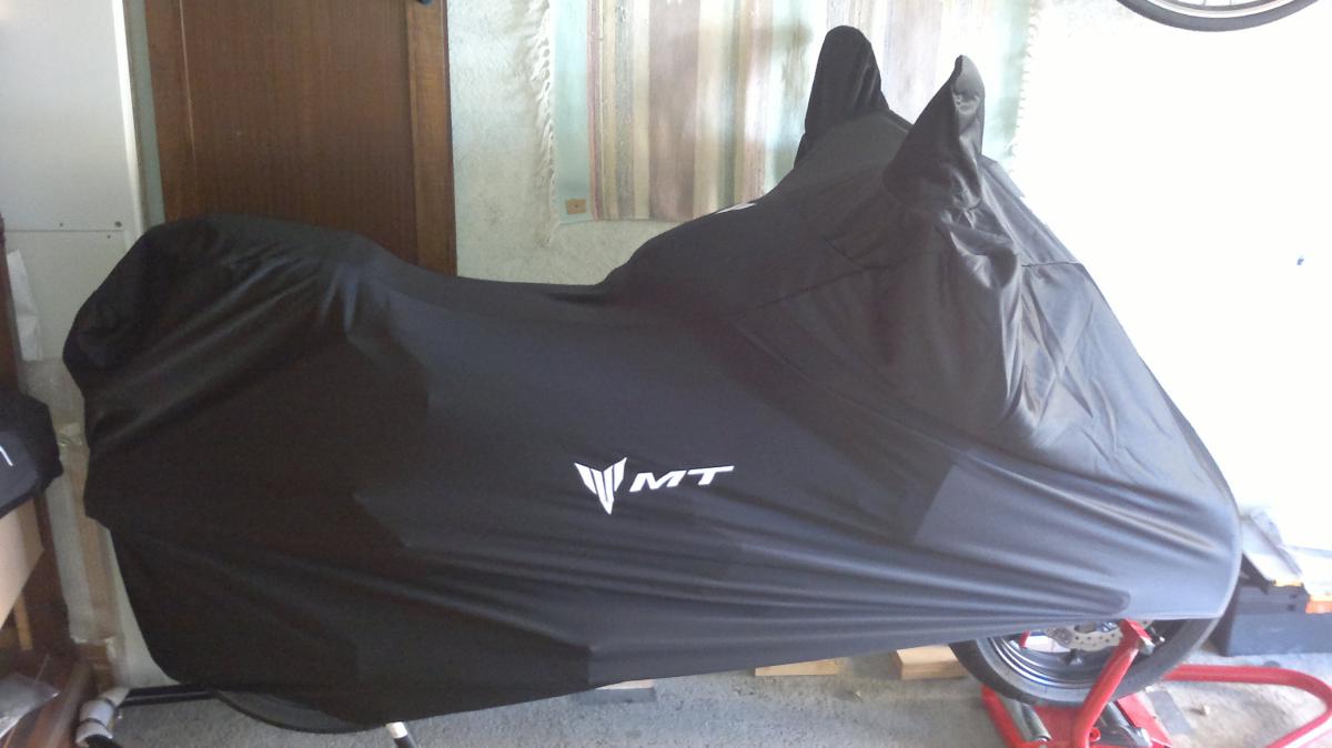

  • Cliccando qua e là... ho trovato una cosa a cui non ho saputo resistere. E così la mia Biancaneve potrà passare l'inverno coccolata come si deve.     Come disse qualcuno... posso resistere a tutt
  • Eccomi qui, da un po' dovevo aggiornare la situazione, ma avevo un po' di cose urgenti da fare... Quindi, considerando che quest'anno Babbo Natale è passato praticamente a Pasqua (intanto a Natale mi

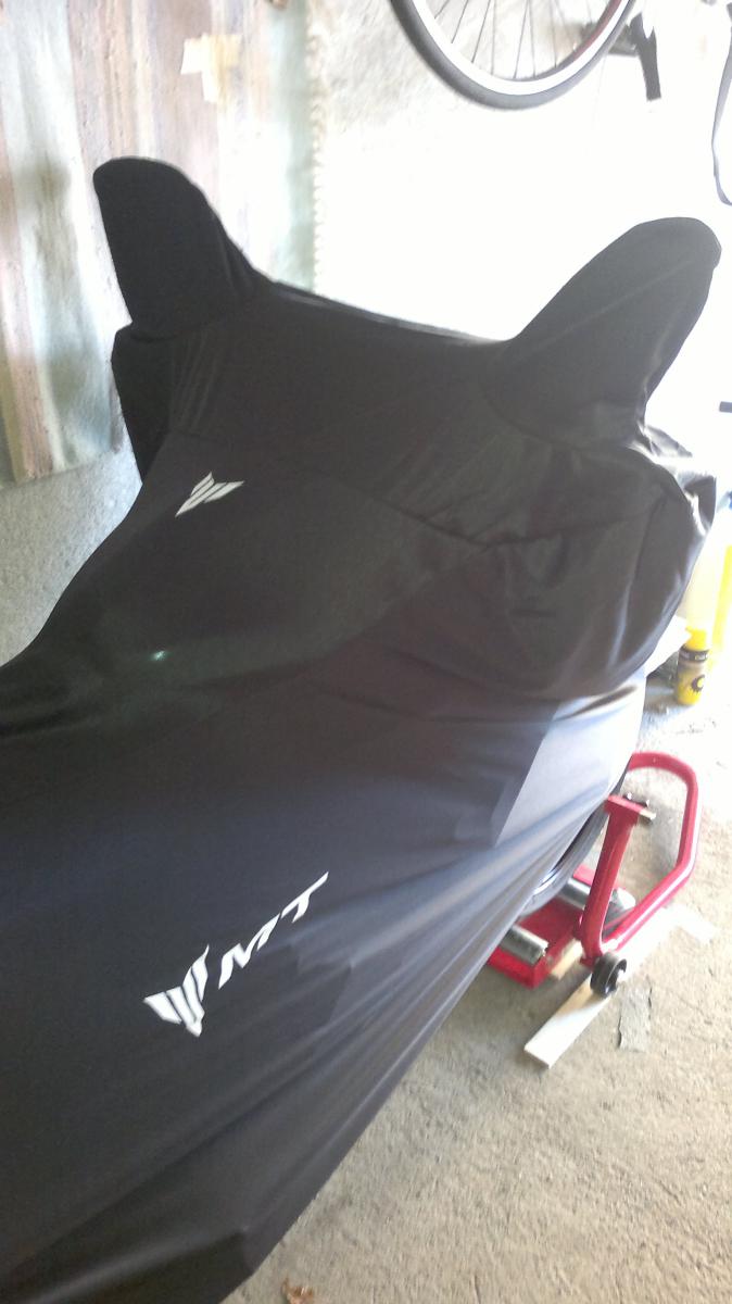

Cliccando qua e là... ho trovato una cosa a cui non ho saputo resistere. :P
E così la mia Biancaneve potrà passare l'inverno coccolata come si deve. :wub:  :wub:
Come disse qualcuno... posso resistere a tutto, tranne che alle tentazioni!
Una volta ogni tanto... una botta di c**o fa anche piacere...  ;)
Spettacolo,una f*****!!!

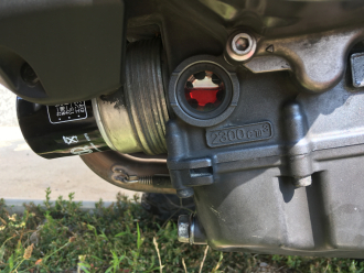

ciao Enrico, oggi ho sostituito anch'io la lampadina del faro come la tua ma volevo regolare il faro e sul libretto non ci sono le istruzioni ( rimanda al concessionario)  e non sono riuscito a trovare la vite per la regolazione .
visto che tu ci sei riuscito e con ottimi risultati , mi daresti indicazioni su dove si trova la vite per regolare il faro ?
Ciao Giorgio!
Scusa se mi faccio sentire solo ora, fra poco aggiorno questo post e ti scrivo tutto!
Eccomi:
la regolazione del puntamento del faro anteriore si fa svitando o avvitando una vite che è posta sul retro del faro, nella zona in basso a sinistra, stando dietro al faro.
La vite è accessibile (anche se non è così comoda da svitare/avvitare) anche con il faro montato.
Se metti ma moto sul cavalletto, stai sul lato sx e guardi il faro da dietro vedi una vite abbastanza grande (punta di tipo PH3). Svitandola il puntamento si alza, avvitandola lo si abbassa.
La vite giusta è sulla parete posteriore del faro, non sul lato. Quella sul lato serve per regolare il fascio verso dx o verso sx.
Io l'ho alzato anche perché ho messo il mono sulla tacca 5, quindi la moto sta un pelo più alta dietro, e il fascio, com'era regolato in origine, puntava troppo in basso. Ho svitato mi pare due giri completi, e adesso è perfetto per me (peso 68 kg "a vuoto"  :rolleyes: ).
Se devi andare in giro di sera ti consiglio di portare con te un cacciavite con la punta giusta, così puoi fare esperimenti con il buio e capisci bene come è meglio puntare il faro per te!

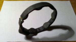

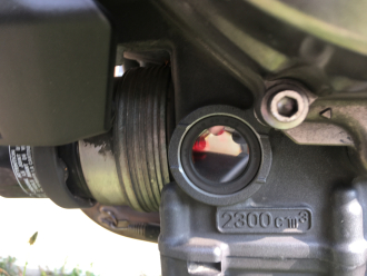

Un paio di settimane fa, in una discussione, si parlava di tappo olio magnetico, di filtri olio con magneti integrati e di una simpatica aggiunta già fatta da qualcuno da applicare all'esterno del filtro olio.
Complice il brutto tempo e un po' di influenza, gli ingranaggi (poco lubrificati) della mia testa ogni tanto hanno il brutto vizio di muoversi un po'.
E quindi ecco qui il fatto-apposta-fai-da-te:

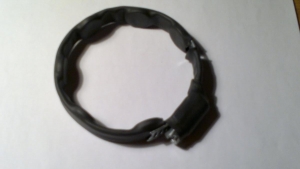

Ingredienti per un filtro olio:  :P
n. 1 fascetta di adeguate dimensioni (se non ricordo male 60-80 mm)
n. 6 calamite a pastiglia ø15 mm sp. 2 mm
n. 1 guaina termorestringente ø19 mm
n. 1 pistola ad aria calda (o phon abbastanza potente)
n. 1 tempo (30 minuti) e voglia di farlo
...non so quanto sarà utile, ma con una spesa totale di 10€ mi son tolto il dubbio.
Non starà neanche troppo male: non si dovrebbe vedere molto, essendo nero su nero.
Appena lo metto su faccio un paio di foto.

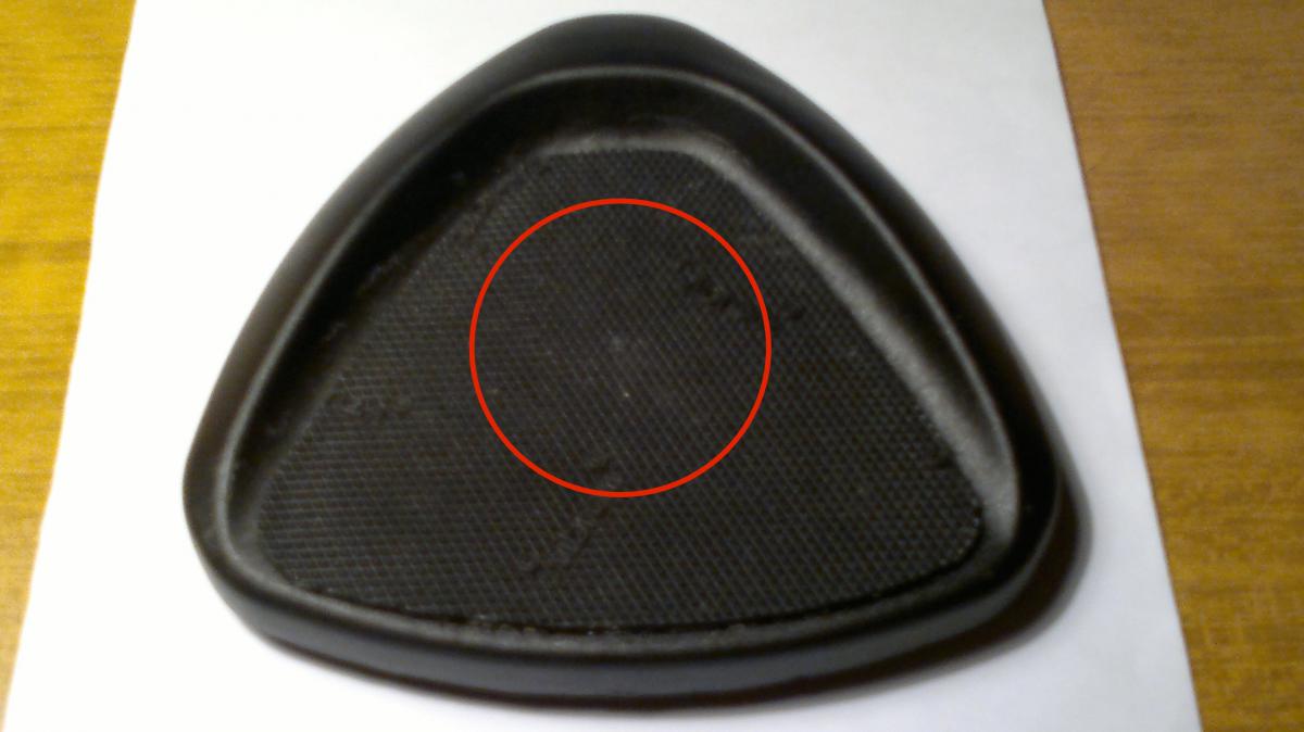

E visto che "veniva via con poco", e anche una ulteriore calamita a pastiglia ø25 mm sp. 2 mm è economica, ho pensato di prendere un "Oxford Stand Mate"
ci ho fatto un piccolo scavo con una fresa col Dremel, poi un po' di Bostik, un pezzo di suola sp. 2 mm (...Vibram, pure! ), alcune morse e un paio di pezzi di legno per stringere il tutto per 24 ore, ed ecco l'appoggio magnetico per terreni difficili.
So che Oxford fa anche il MagniMate, ma vuoi mettere la soddisfazione di far da sé??  :rolleyes:
