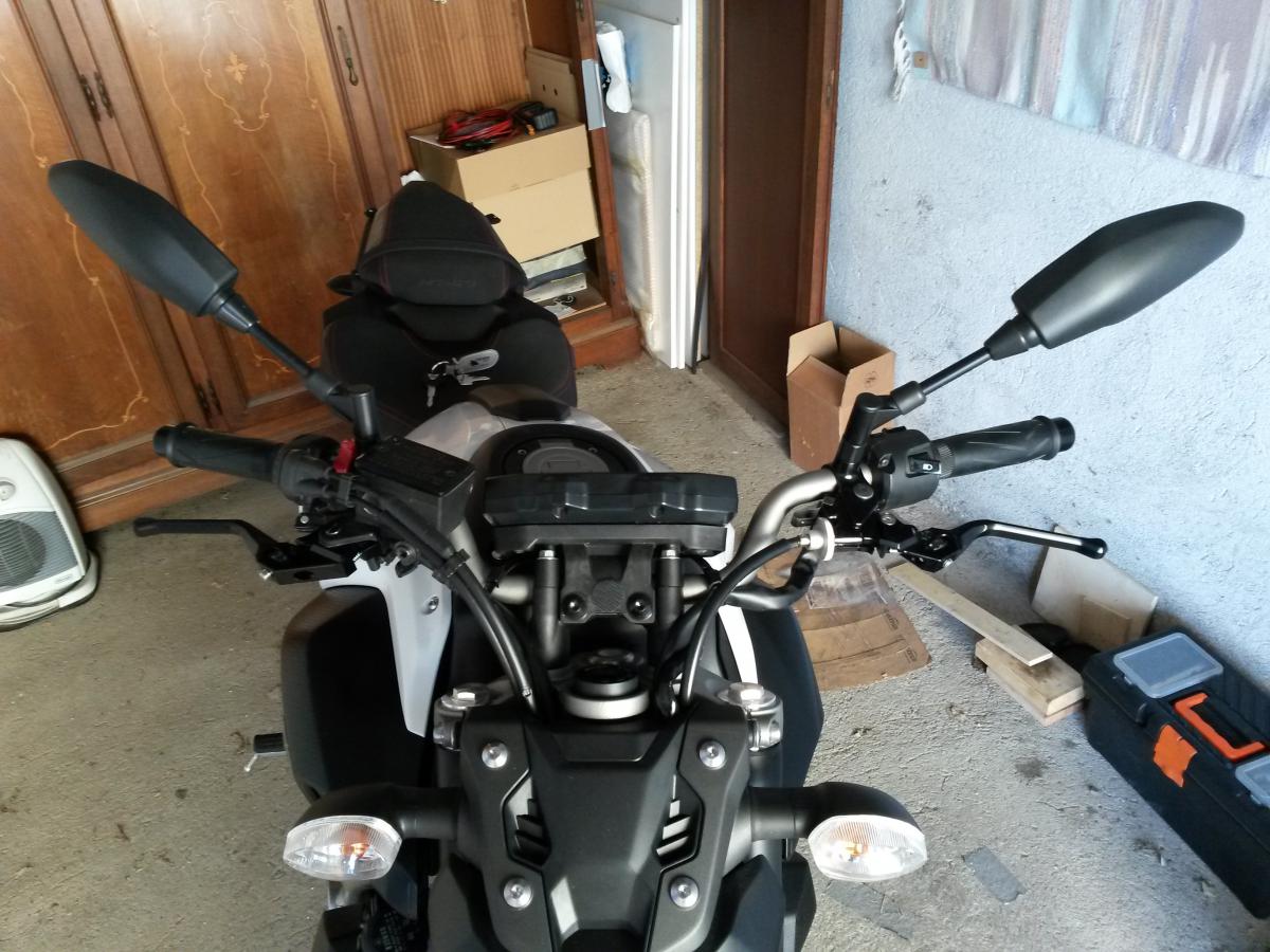

E quindi, visto che la mia Biancaneve gli aveva spedito una letterina a Natale, lui ha fatto il suo dovere.
post-3401-0-25132600-1428775810_thumb.jpg post-3401-0-78785400-1428775842_thumb.jpg
post-3401-0-37335400-1428775761_thumb.jpg post-3401-0-61815100-1428775734_thumb.jpg

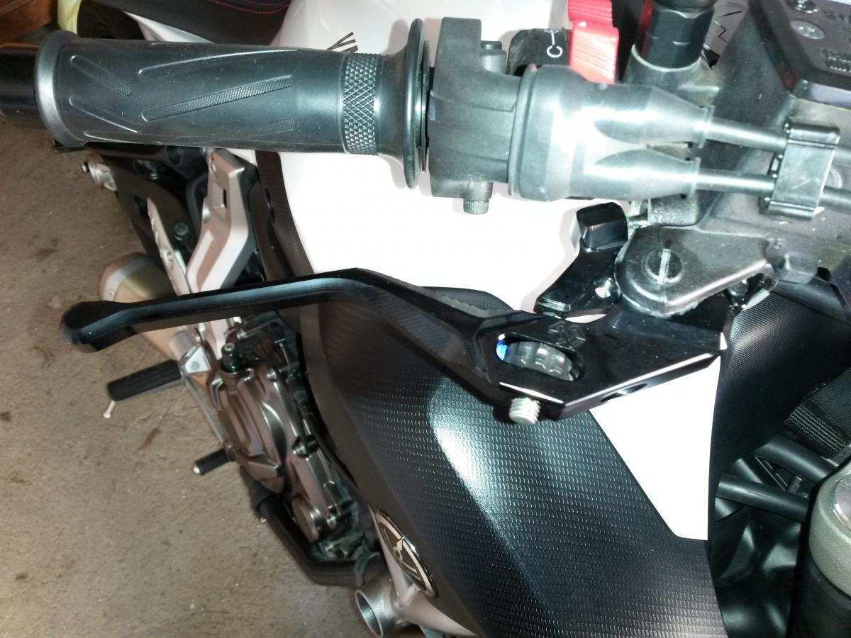

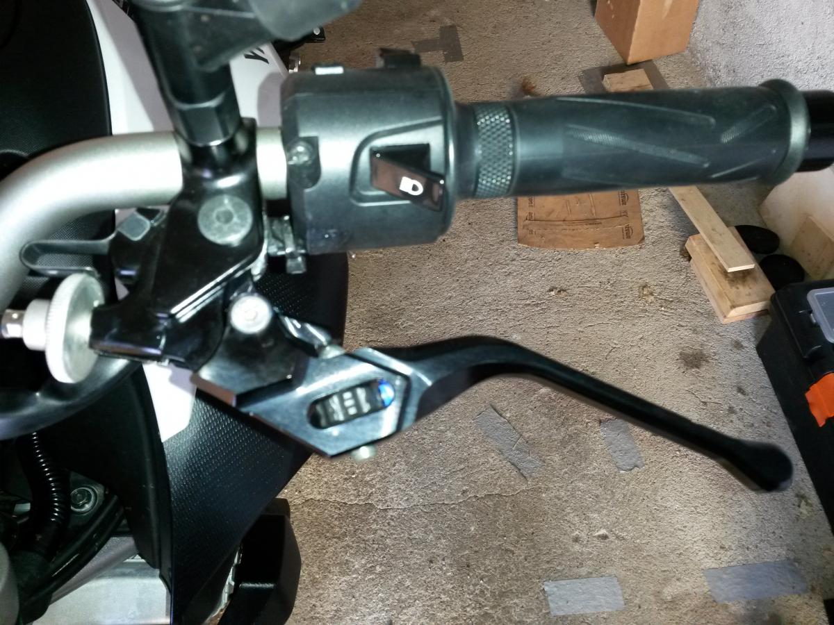

Impressioni:
Leve promossissime!  :goodjob:  :goodjob:  :goodjob:
Con lode, pure.
Regolazione amplissima. Con il profilo lineare riescono ad avvicinarsi in modo migliore alla manopola. Soprattutto per la frizione, quando è tutta tirata la leva si appoggia completamente alla manopola, cosicché la mano può stringere con tutte le dita uniformemente.

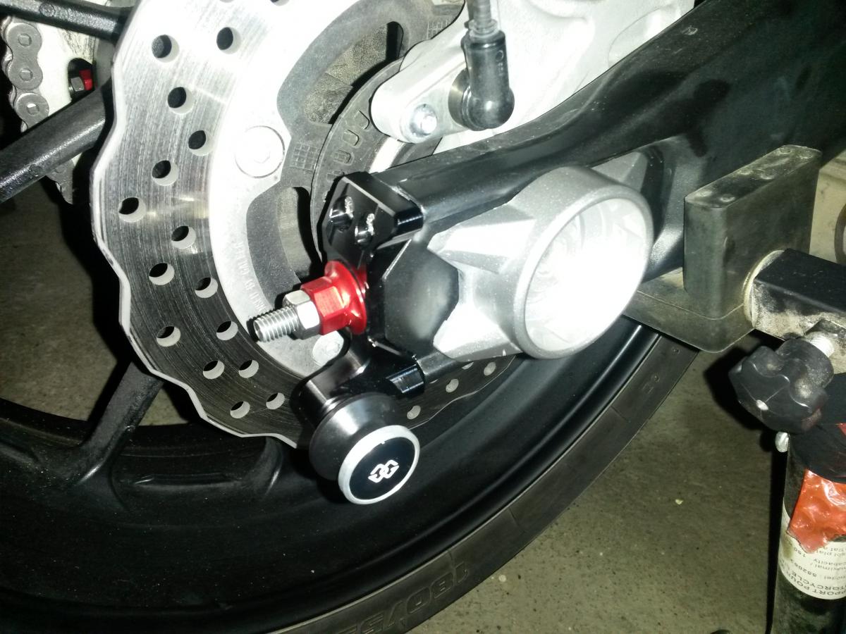

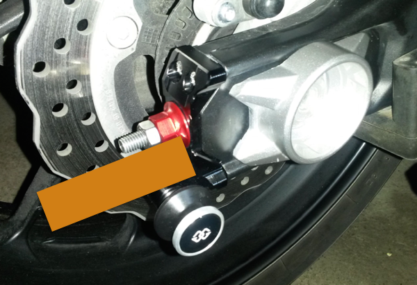

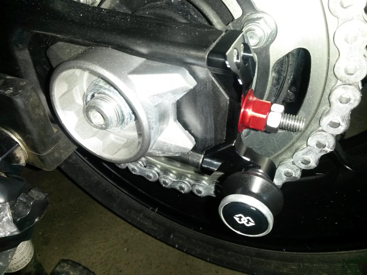

Tendicatena promossi con la sufficienza...  :hmm:
Spiego: sono meglio dei tendicatena originali, ok.
Però, purtroppo, sulla 07 quella zona è progettata non proprio benissimo, a mio avviso.
Belle le placche argentate sul forcellone nero, esteticamente nulla da dire.
Però purtroppo quando si tende la catena, poi i tendicatena non riescono a trattenere ben fermo il perno ruota: mentre si stringe il dado, la placca argentata di destra ruota in senso antiorario, e il perno del tendicatena tenda ad inclinarsi verso il basso. Con i tendicatena originali il foro in cui passa il perno è piccolo, quindi il perno si inclina poco. Ma comunque un po' si inclina. Con i tendicatena Gilles Tooling, il perno tendicatena è vincolato al dado rosso, che non può uscire dal tendicatena grazia ad un anello seeger. Però tale dado rosso ha un discreto gioco e il perno del tendicatena si inclina verso il basso, rendendo instabile la regolazione della tensione. Ho risolto mettendo un pezzo di legno fra il perno tendicatena e la parte su cui è montato il nottolino per il cavalletto con le forchette (vedi immagine). In questo modo il legno evita che il perno tendicatena si inclini verso il basso (e non graffia le parti nere ;) ).
Sono comunque molto belli, effettivamente, e grazie ai due nottolini con brugole (di acciaio!) i due pezzi di alluminio nero sono stabilmente vincolati al forcellone... comunque sono un (piccolo) passo avanti.

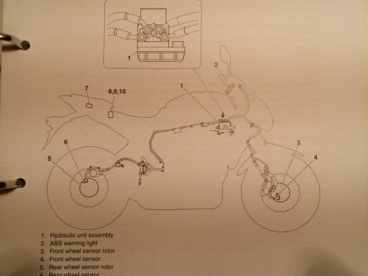

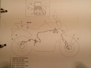

Una piccola nota riguardo ai condotti per il liquido freni (con ABS).
Davanti ci sono alcune parti in gomma e qualche altra (poche) in tubo metallico. Ovviamente ci vogliono condotti flessibili per il fatto che ci sono molte parti in movimento (sterzo ed ammortizzatori).
Dietro c'è pochissimo tubo in gomma: la maggior parte del tragitto è fatta col tubo metallico.
Quindi: davanti i tubi in freccia qualche piccolo (o grande??) miglioramento forse lo porterebbero... dietro non penso.

Le leve hanno una bella inclinazione rispetto a quelle di serie, io con le mie mi sono sentito su un'altra moto dopo averle sostituite, tu?
Pulizia pignone consigliatissima!!  :lol:
Per quanto riguarda le leve, in effetti mi trovo molto meglio, soprattutto per il comando frizione.
La scorsa settimana, dopo il giro in Francia, avevo un po' di male alla mano sinistra, ma ero ormai arrivato a circa 460 km fatti, e ne avevo ancora circa 80. Mi sono fermato a fare il pieno, e poi su per la val Roya (che è scorrevole e richiede molte meno cambiate rispetto ai 100 km precedenti... ero appena passato dalla zona del Turini, per capirsi... ;) ). Devo dire che comunque il giorno dopo non avevo nessun fastidio.
Per fare un paragone: l'anno scorso dopo 300 km nel giro dei 4 colli (e ne avevo ancora un centinaio da fare), ero messo peggio.
Quindi sono ben contento di averle cambiate!
Non è che mi sia cambiato il mondo... ma sono più comodo, più reattivo e mi stanco di meno.  :)  :)

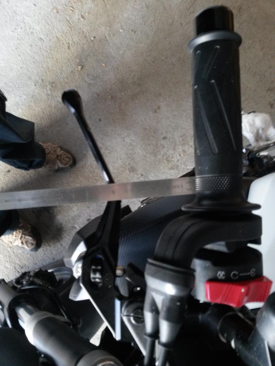

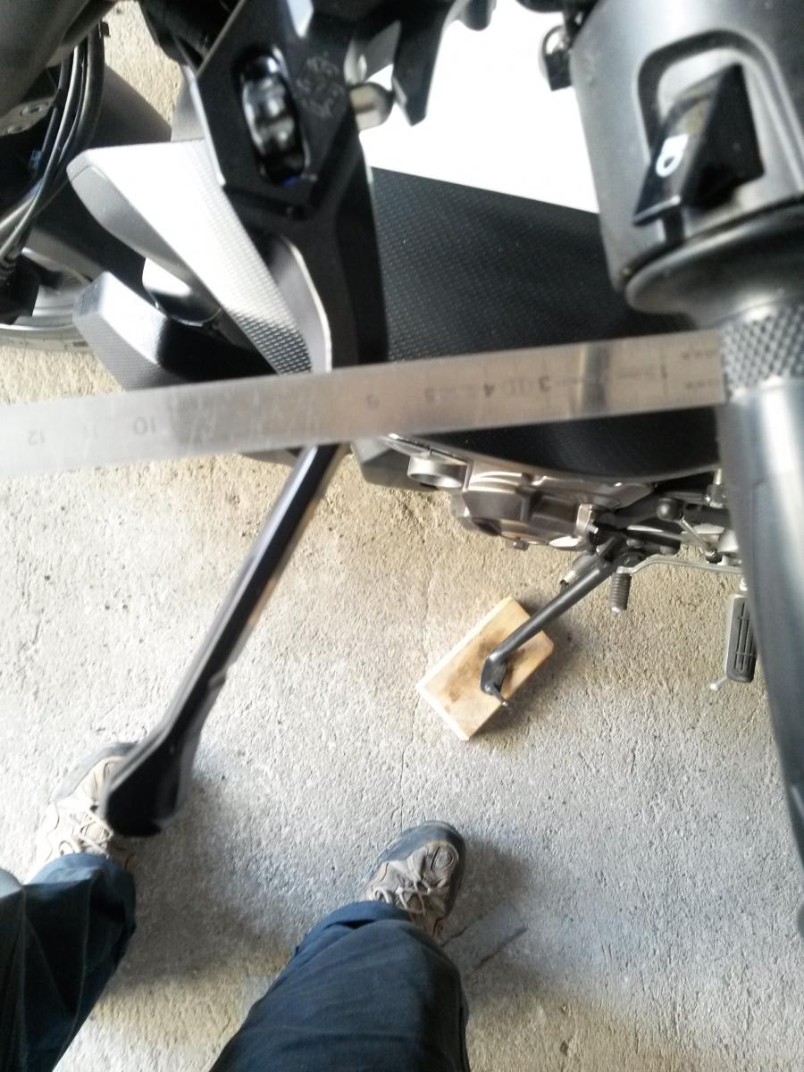

Molto belle (ed interessanti ) le leve della gilles tooling.. finalmente riesco a vedere come stanno sulla nostra moTina :D
Una domanda enrico, si regolano bene anche in "estensione"?
Cioè giusto per capirci, se volessi tenere le leve più lontane di quelle originali è una roba fattibile con queste?
Si possono allontanare abbastanza, ma per poterti dire se di più delle originali devo fare qualche esperimento.
Magari oggi riesco, appena posso faccio qualche altra foto con le leve allontanate al massimo!
Ciao, inserisco un paio di immagini con le leve allontanate al massimo.
Mi spiace che la qualità non è proprio il massimo, ma fare la foto con una mano sola con questo cell è proprio difficile.  :wacko:
