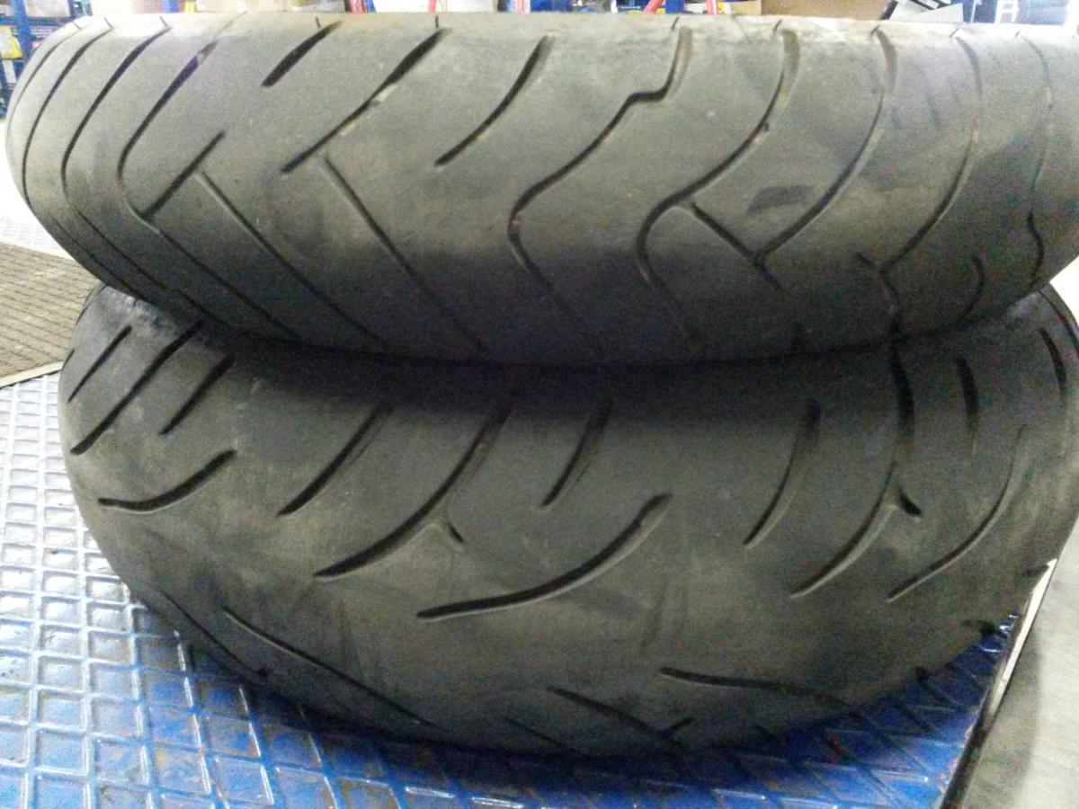

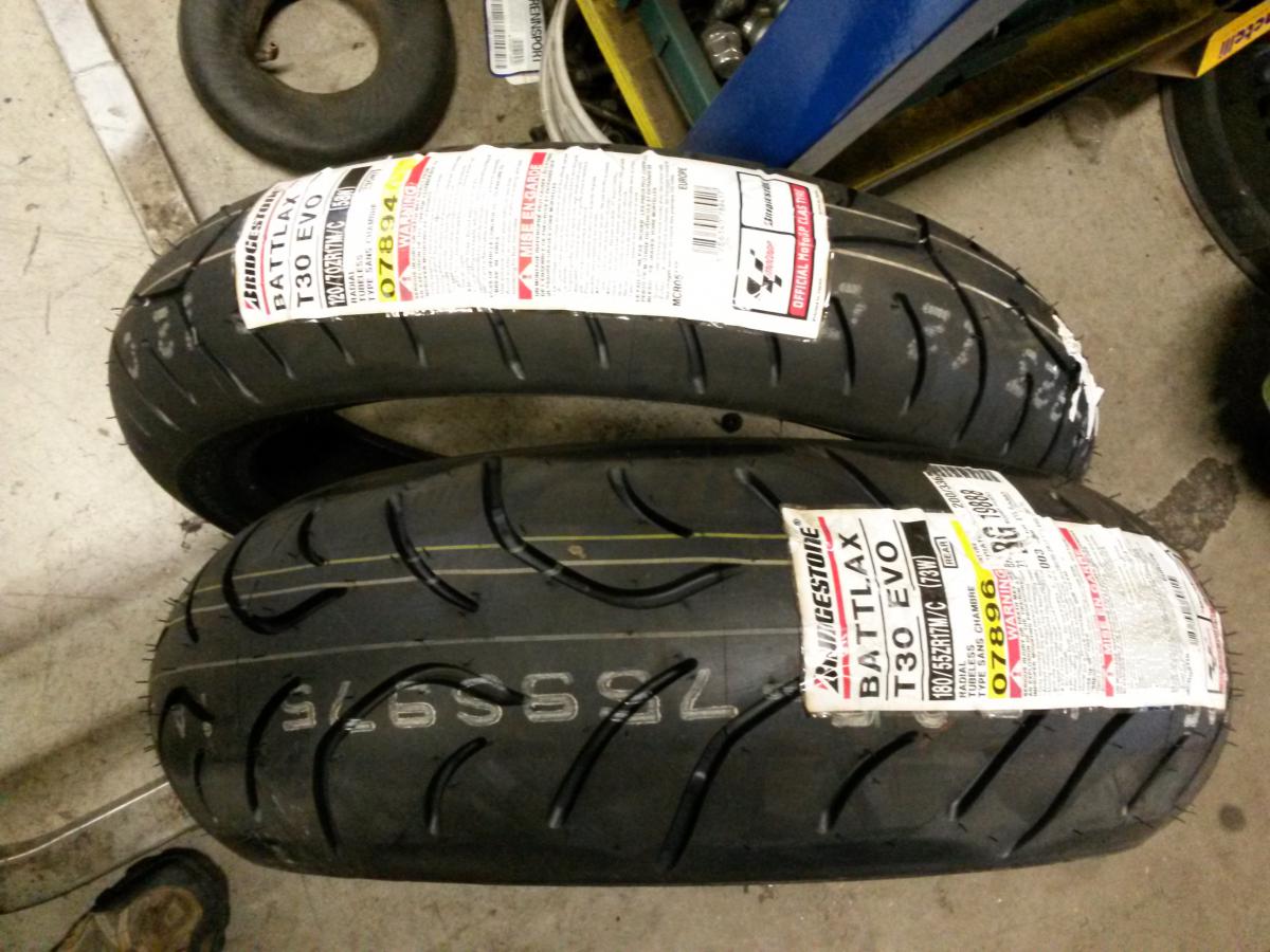

Come promesso, e non senza alcune difficoltà, fatto il cambio gomme.
Ovviamente, nere e tonde!
Grazie vecchie BT-023
...e benvenute T30 Evo!

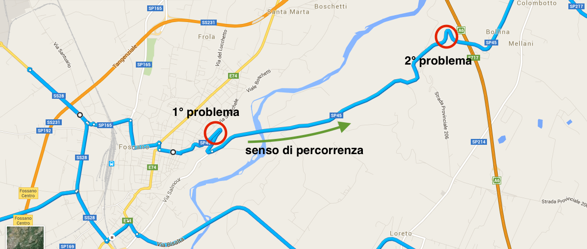

Questo il >>>link<<< del giro.
