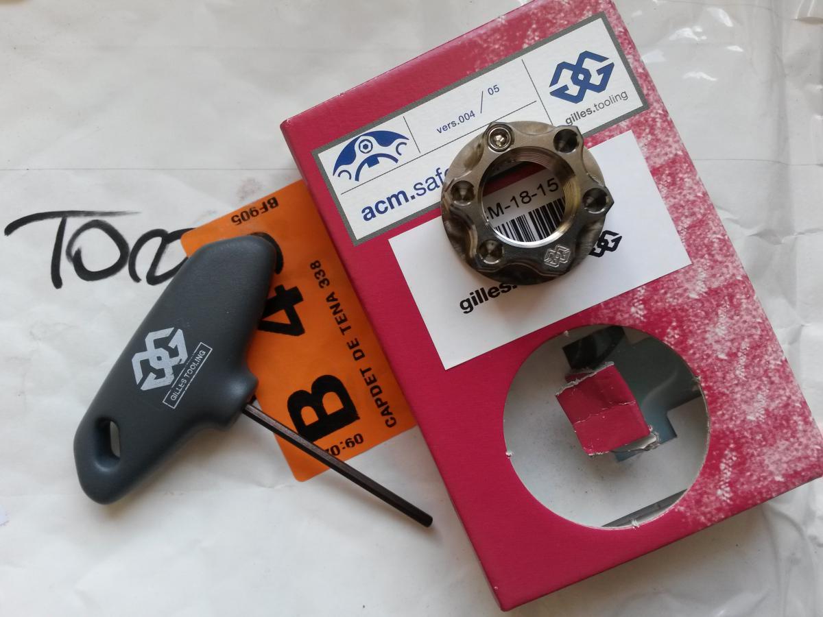

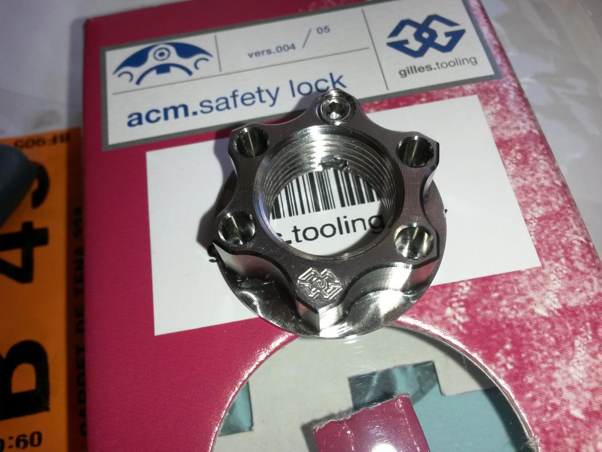

Nel frattempo, oggi il corriere ha portato il nuovo gioiellino:
aspetto di avere la pasta al rame antigrippante per montarlo, poi farò un paio di altre foto.  :)

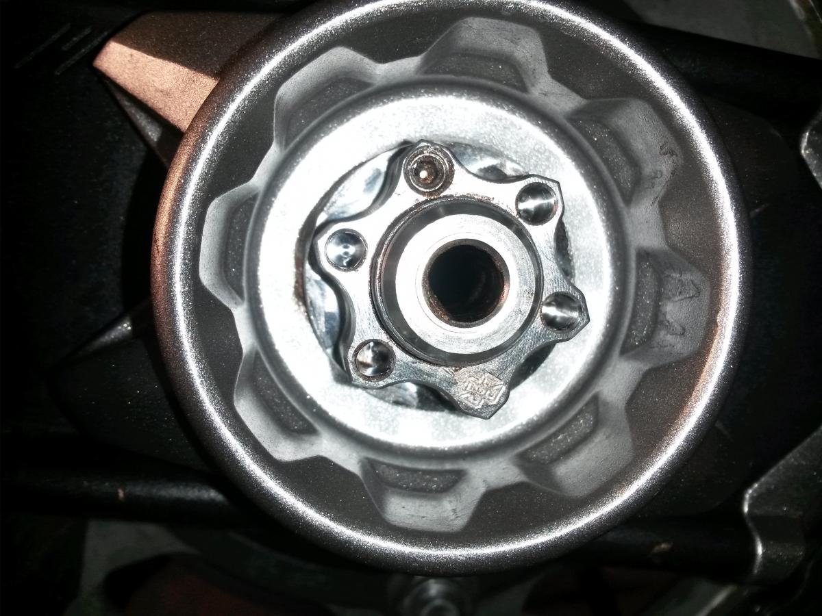

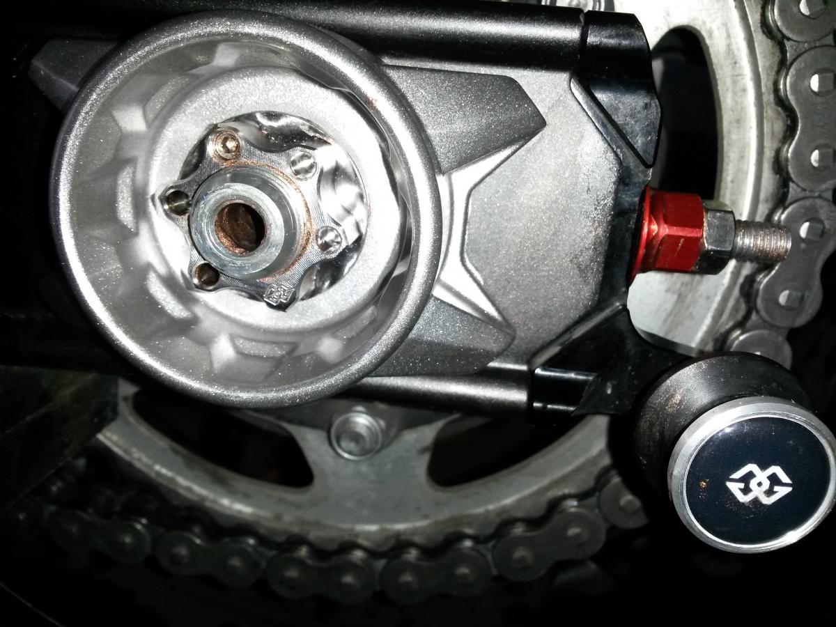

...et voilà!
Il dado titaGnico è entrato in funzione!
Non senza aver massaggiato per benino il filetto del perno ruota (e anche il filetto del dado) con pasta antigrippante al rame LocTite C5-A (LB 8008). Grazie @Superbiker!  :bow:

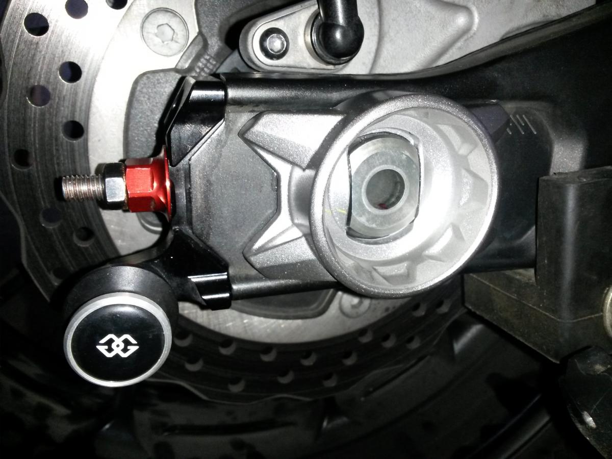

Questa mattina ho anche avuto la placca esterna tendicatena destra nuova (sorella di quella che mi era stata sostituita un mese fa), visto che mamma Yamaha ha passato tutto in garanzia (e sarebbe stato assurdo che non fosse così...).
Quella originale si era graffiata un pochino nel tentativo di tenerla ferma quando cercavamo di svitare il dado "irremovibile".
Un grazie anche al mio conce Osenda che ha fatto in modo che tutto filasse liscio.
E allora ho anche approfittato per rimontare i tendicatena Gilles Tooling, sembrava già un peccato tenerli nella scatola...  :D
Bello bello! Adesso però vogliamo tutta la moto griffata Gilles Tooling, non puoi lasciare i lavori così a metà.  :eusa_naughty:  :003:

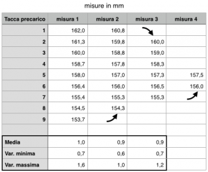

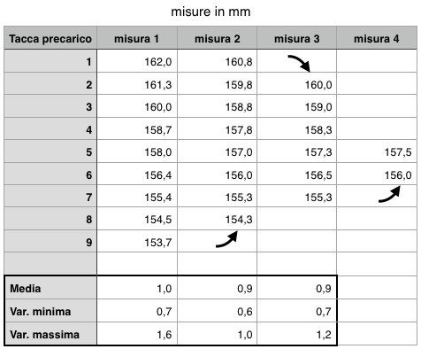

Dunque: inizio e fine molla sono ben visibili, per cui ho fatto tutte le misure.
Metodo:
• portato il precarico alla Tacca 1
• dato due pompate a mano sul sellino posteriore per far assestare il mono
• fatta misura da interno ghiera precarico a fine molla (verso la ruota) utilizzando righello flessibile millimetrato in acciaio
• ripetuta misura guardando la scala con precisione al mezzo millimetro
• e via così per tutte le altre posizioni di precarico, qualche volta ripetendo il "pompaggio" sul sellino e la relativa misura
Eccole qui:
Ho fatto le misure dalla tacca 1 alla 9, poi sono tornato alla 1, poi sono risalito alla 7, per poi tornare alla 5.
Ad ogni variazione del precarico, due pompate sul sellino e misura.
Facendo la misura 2 NON ho guardato cosa avevo rilevato con la misura 1, stessa cosa andando a fare la misura 3 e la 4.
Quando scrivo "xxx,8" è perché ho rilevato con la scala in mm che era scarso al mm intero, e guardando la scala ala mezzo mm, era oltre la metà dello spazio dallo 0,5 all'unità superiore. Stesso metodo per determinare "xxx,3" o "xxx,4".
Fondamentalmente si nota che la media della variazione della lunghezza fra le varie tacche è 1 mm.
Se avessi ripetuto la misura su e giù per le tacche, probabilmente si sarebbe assestata sul millimetro di variazione.
Ok, diciamo che è un millimetro e i vari fattori influenzano la misurazione.
Capisci che non è possibile che, con te sopra, variando dalla 5alla 6 non si sia mosso :)
Possibile che abbia un rapporto di 1:4? Almeno così pare :P
Si, anche  me non quadra il fatto che alla tacca 5 e 6 il valore dello static sag non fosse differente.
Però purtroppo non ho potuto fare io quelle misure...
Neanche Flash Gordon sarebbe riuscito a saltare in sella, scendere, fare la misura senza che il mono ritornasse "a riposo".  :rolleyes:
Comunque le misure della lunghezza della molla sono accurate, meglio di così dubito che sia possibile...
Quindi se è esatta la deduzione della variazione media dello static sag (post #115), che potrebbe essere di circa 4 mm, ci porterebbe ad un rapporto fra "lunghezza molla/variazione static sag" di poco meno di 1:4.
Lo scrivo (anche per mio promemoria) perché in un primo momento non capivo a cosa ti riferivi col rapporto "1:4".  ;)
...tu lo sapevi, ma io sto imparando...  :rolleyes:
Se così fosse, le due tacche più corrette per me potrebbero essere la 5 e la 6 (6 nel caso di borse sulla moto).
