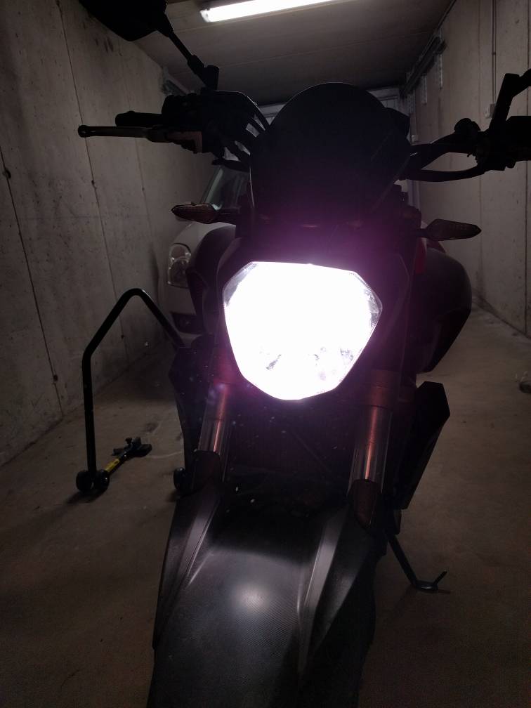

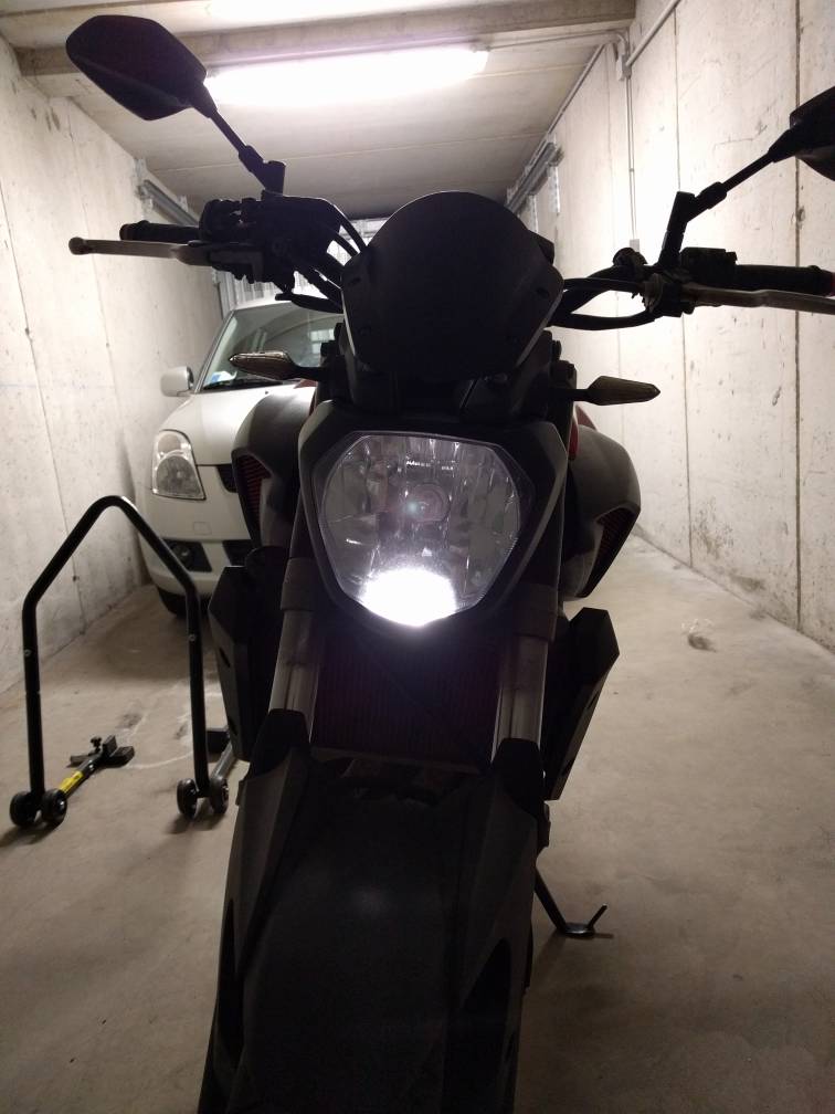

Ciao scusa sto pensando di acquistare esattamente le tue due lapadine su ebay. Posso chiederti se riusciresti a mettere la foto dell'effetto che fa ? Sarei curioso di vedere la differenza tra l'anabbagliante e la luce di posizione.
Grazie ciaoo ;)
Si figurati non c'è problema, l'unica cosa è che non so se riesco a caricarle stasera.. sto litigando con la connessione internet. mal che vada domani mattina le posto :thumbsu:
Solo posizione..
Tutto assieme
Grazie millee
mi sembrano proprio molto simili anche se le foto a volte possono ingannare ;)
