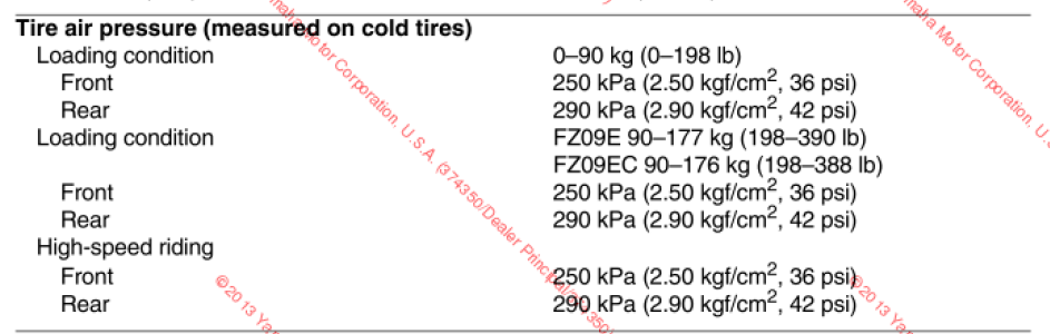

Nel manuale d'officina della FZ-09 vedo questo:

Giusto, qui siamo nella sezione 07 e si chiede di 09.
Però il discorso è universale, quindi bisognerebbe aprire un Topic in tutte le (nuove) sezioni per divulgare la cosa.

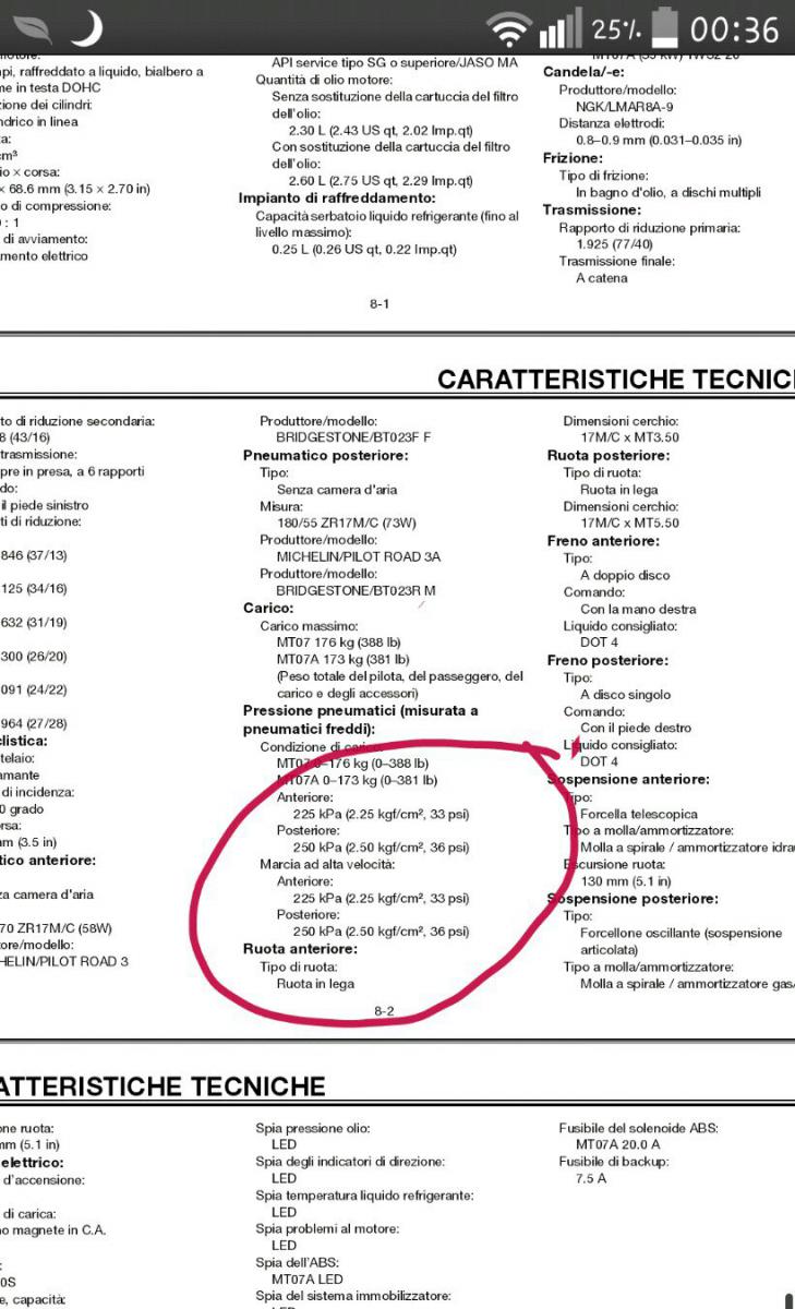

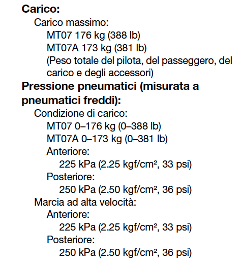

Prima di tutto, riportiamo quanto dice il manuale di uso e manutenzione per la MT-07.

Sto valutando, anche leggendo i consigli di Omar, di abbassare di qualche punto (1 punto = 0,1 Bar, se non ho capito male) la pressione anteriore e posteriore, seguendo sempre i suddetti consigli: ogni 3 punti al posteriore, 1 punto all'anteriore.
Nel mio caso: MT-07 ABS 173kg carico massimo, quindi 173 kg - 78 kg pilota = 95 kg di margine.
Secondo le indicazioni di Omar potrei scendere di 3 punti al posteriore (1 punto ogni 30 kg), e quindi potrei scendere di 1 punto all'anteriore.
Che nel mio caso, convertendo in PSI, diventa: ant 31,55 - post 31,65.
