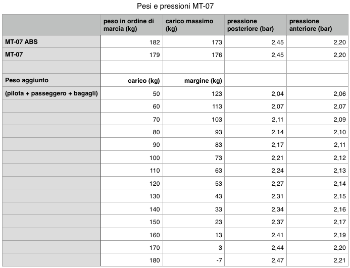

Sto valutando, anche leggendo i consigli di Omar, di abbassare di qualche punto (1 punto = 0,1 Bar, se non ho capito male) la pressione anteriore e posteriore, seguendo sempre i suddetti consigli: ogni 3 punti al posteriore, 1 punto all'anteriore.
Nel mio caso: MT-07 ABS 173kg carico massimo, quindi 173 kg - 78 kg pilota = 95 kg di margine.
Secondo le indicazioni di Omar potrei scendere di 3 punti al posteriore (1 punto ogni 30 kg), e quindi potrei scendere di 1 punto all'anteriore.
Che nel mio caso, convertendo in PSI, diventa: ant 31,55 - post 31,65.
Se vi serve un convertitore Bar - PSI, ho usato questo.
Ringrazio Omar per le preziose indicazioni che ci regala qua e là sul nostro bel forum!
Ovviamente, se ho fatto qualche errore, correggi liberamente. E' utile a tutti.  :023:

notate l'unità di misura? di solito usiamo BAR o ATM, simili ma non uguali e diverse da kgf/cm2
2.25 kgf/cm2 = 2.20 BAR = 2.17 ATM
2.50 kgf/cm2 = 2.45 BAR = 2.42 ATM

Ora, aggiornando la mia personale situazione con la 07, e considerando circa 80 kg scarsi di peso pilota con tutto addosso, direi che confermo i conti fatti un annetto fa. Scendere di 0,3 al posteriore e 0,1 all'anteriore.
Ma: 0,x COSA??? BAR, ovviamente.
Quindi io dovrei andare a 2,15 BAR (post) e 2,10 BAR (ant).
Forse, visto che sono sotto ai 90 kg, potrei anche osare di più e scendere a 2,10 (post) e 2,05 (ant).

Quindi ora sono a 2,20 bar (post) e 2,15 bar (ant).
Purtroppo ho fatto la riduzione senza tener conto di quanto aveva giustamente sottolineato Omar più di un anno fa...
Quel post mi era sfuggito, evidentemente. Ora però posso porre rimedio, grazie al nostro forum che mantiene le informazioni ben consultabili  ;) .

Dunque, faccio un piccolo riepilogo della situazione pressione per la 07.
MT-07 ABS peso in ordine di marcia 182 kg - carico massimo  173 kg
MT-07         peso in ordine di marcia 179 kg - carico massimo  176 kg
Pressione standard da libretto:
(post) 2,50 kgf/cm2 = 36 psi = 2,45 bar
(ant)   2,25 kgf/cm2 = 33 psi = 2,20 bar
Ho calcolato le variazioni valutando la 07 con ABS, che è quella che ha il carico massimo inferiore.
Ovviamente va considerata, come ha già scritto Omar più volte, la carcassa dello pneumatico.
Più è rigida, più è possibile ridurre la pressione senza correre rischi per la stabilità in curva.
