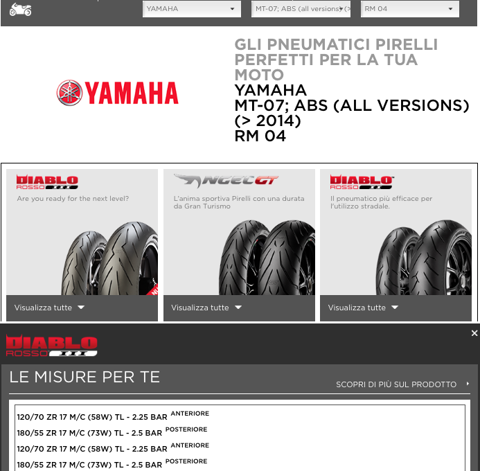

Anche se è stato detto di tutto e di più sulla pressione dei pneumatici vorrei farvi questa domanda: perché se vai su www.pirelli.com e nella sezione "pneumatici per moto" chiedi quali gomme mettere su l'MT07 alla loro risposta :"diablo rosso 3" ti consigliano una pressione di 2,5 ant. e 2.9 post.? Non vi sembrano un po' troppo distanti dai valori riportatati sul libretto? Poi logicamente uno le prova e fa di testa sua ( io le ho messe da poco e mi trovo bene con 2,3 - 2.5) però non vedo perché Yamaha e Pirelli non diano gli stessi valori
Chiedo scusaaaaaa!!!!!!!! Avevo cliccato MT09!!! Scusate, l'età avanza! Tutto ok come da libretto.
Modificato da stefu
No problem: il tuo post è comunque utile... almeno a me. Magari anche a qualcun altro.
Siccome sono curioso sono andato a controllare sul sito Pirelli. ;)
E trovo che loro consigliano:
ant 2,25 BAR
post 2,5 BAR
mentre da libretto di Uso e Manutenzione le pressioni consigliate da Yamaha sono
ant 2,20 BAR
post 2,45 BAR
(tali valori sono ricavati facendo la conversione da kgf/cm2 in BAR)
Quindi Pirelli consiglia 0,05 BAR in più rispetto alle pressioni da libretto.
Mh... boh?
Personalmente, io mi trovo bene (anzi... benissimo) con le Diablo Rosso III mantenendo le pressioni da libretto Yamaha.
Controllo frequentemente, e sono sicuro di avere sempre la pressione che voglio.
Proverò a scrivere a Pirelli, per chiedere conferma di quanto ho notato ora. ;)
Bene, mi fa piacere averti incuriosito, facci sapere cosa ti dice Pirelli. Cmq le temperature non sono ancora molto alte quindi è probabile che più avanti le abbassi anch'io.
