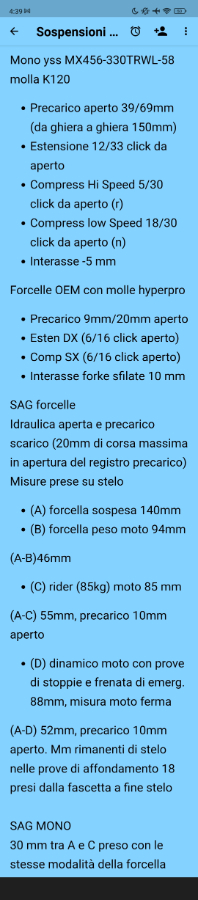

Test stoppie, regolazione e prova avantreno
Test finiti, regolazioni fatte, più e più volte, fatto SAG, regolato precarico, fatto compressione ed estensione, non mi piaceva, rifatto tutto. Riprovata per qualche centinaio di km e allargava, sfilato le forche risolto. Secca nel posteriore sulle asperità e via qualche click di compressione alle alte velocità. Prova e riprova per togliere o mettere i giusti click ed ora è perfetta. Grazie alla pazienza di @omarMT01 che mi ha assistito nei vari passaggi

Grazie sul serio, sono entrato nel mondo di Omar, un mio ndo fatto di SAE, viscosità, molle lineari, bistadio e progressive, fatto di SAG e di precarico "a pacco", di alte e basse velocità... E la sua frase "le sospensioni sono una scienza esatta".. roba da Jedi
E si, la moto è una lama, esattamente come la volevo, il KTM 990 che mi seguiva in video se ne è accorto... Ora la metto dove voglio e come voglio, sempre mantenendo un piccolo margine.
Mettere a punto le sospensioni è stata una scoperta

Sulla mia tracer 900gt del 2019 (quindi con forcelle leggermente diverse) ho messo un mono YSS con regolazione di compressione ad alte e basse velocità, regolazione dell'interesse e regolazione dell'estensione. Visto che dovevo fare una revisione completa alle forcelle ho messo anche le molle Hyperpro e olio silkolene SAE 10
Peso pilota in ordine di marcia (attualmente) 87 kg
Le migliorie si traducono in ciò che cercavo, moto comoda in rettilineo e "lama" in inserimento e percorrenza, guida rotonda ma "arrogante"
