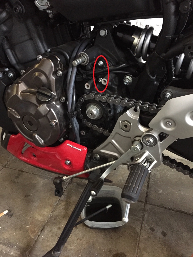

Dunque, aggiorno questa discussione perché stavo curiosando per caso dai cugini francesi di mt-07.fr, e >>>qui<<< ho trovato una discussione che riporta lo stesso problema.
Uno di loro ha risolto il problema, cambiando il sensore della marcia inserita.
Potete leggere >>>qui<<< il suo post, e qui sotto inserisco la foto con indicato il particolare sostituito.
Consiglio a chi ha riscontrato il problema di farlo presente al proprio conce, perché è una cosa da sistemare in garanzia.
Anche se a tutti gli effetti il contamarce non è del tutto indispensabile, però ce l'hanno venduto per funzionante...  ;)
Sono stato in concessionaria e mi hanno avviato la pratica della garanzia per la sostituzione del sensore della marcia inserita. Tra una settimana ho appuntamento in officina, i meccanici hanno detto che il problema c'è e deve essere risolto. Vi terrò aggiornati.
