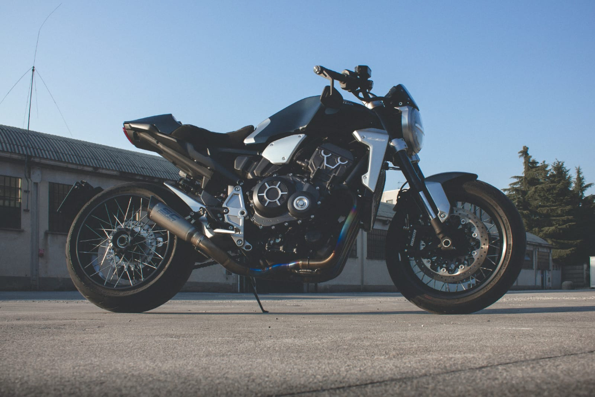

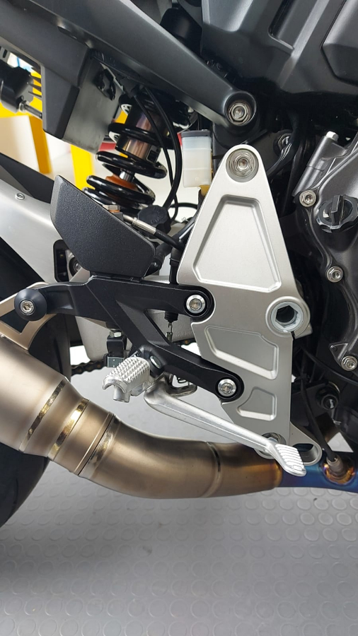

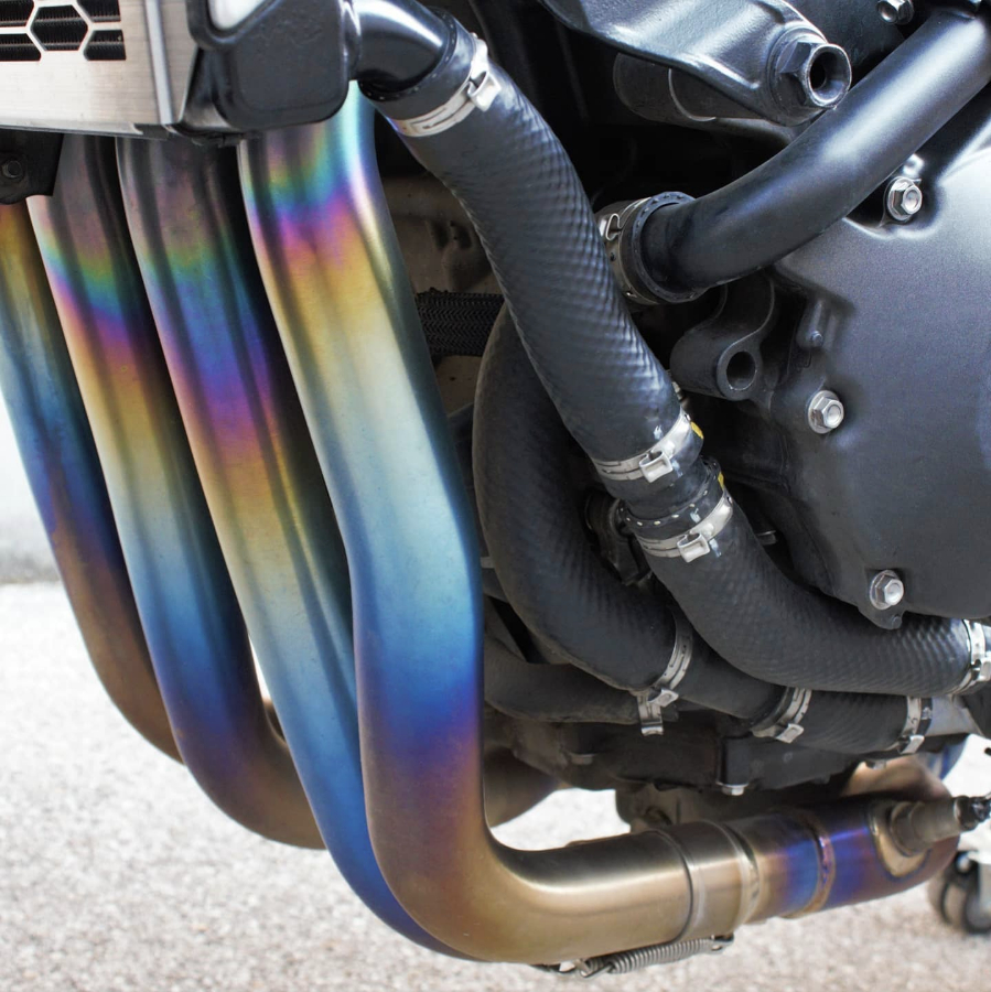

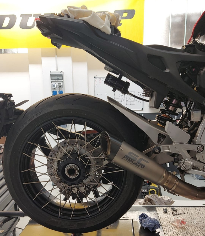

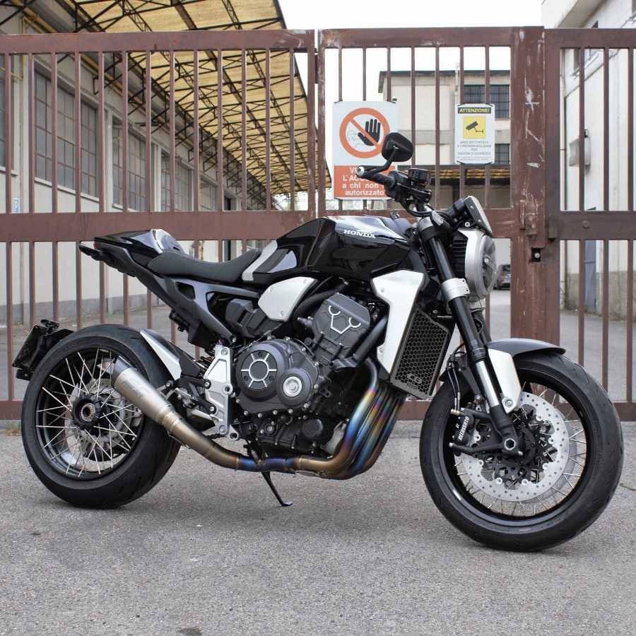

  • E' IN GARAGE !! In attesa che quelli della SC si decidano a mettere in commercio i collettori in titanio, oggi l'ho portata a casa   Piccole modifiche: - leve freno e frizione V-t
  • Dopo aver rotto le scatole alla SC per tre mesi, sono ruiiscito ad avere il primo completo in titanio, realizzato come prototipo per le varie misure (con un pò di sconto ) Montato insieme alla Ra

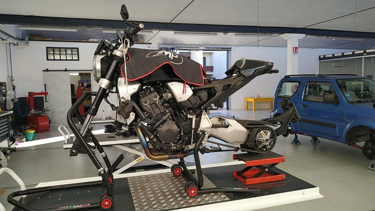

Inoltre, per una serie fortuita di eventi, è capitato di lasciare le motorelle (MT-01 e CB1000R) presso la Supremacy Motorcycle Works di Renate (MB) dei nostri @Superbiker e @TorqueMaster e la frittata è fatta !

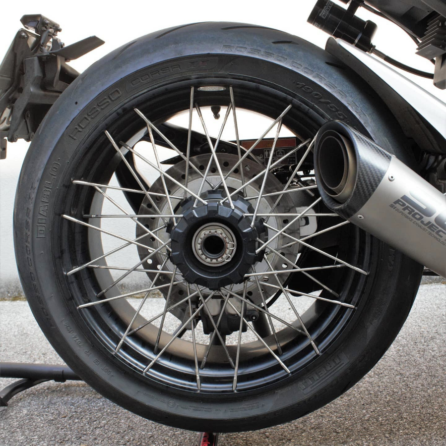

  • Cerchi Jonich M6 fighissimi solo per fattore estetico
Jonich.thumb.jpg.2d84e336df1547647749de1c690186ea.jpgJonich_2.thumb.jpg.45212ed458e6314707afbecc8ee439bb.jpgpost.thumb.jpg.5433995ce1a6cf7eb161b7b762d723d1.jpg

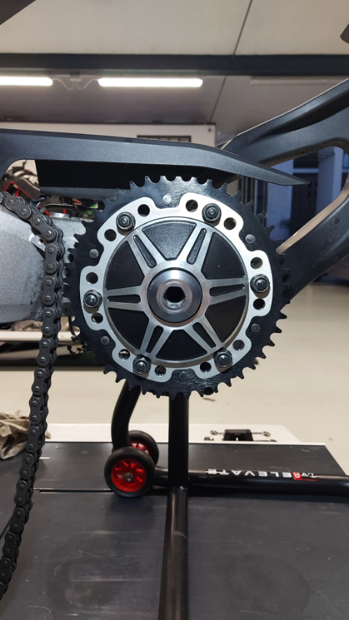

  • Corona Supersprox Stealth da 46 (+2) per provare ad avere una risposta più pronta a bassi régimi e catena RK 525 racing black

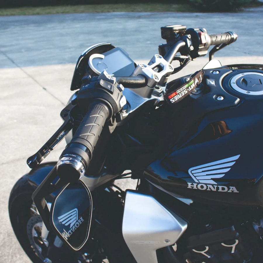

  • Manubrio Rizoma MA011 nero per una posizione delle spalle/braccia più efficace e adatta alle mie misure

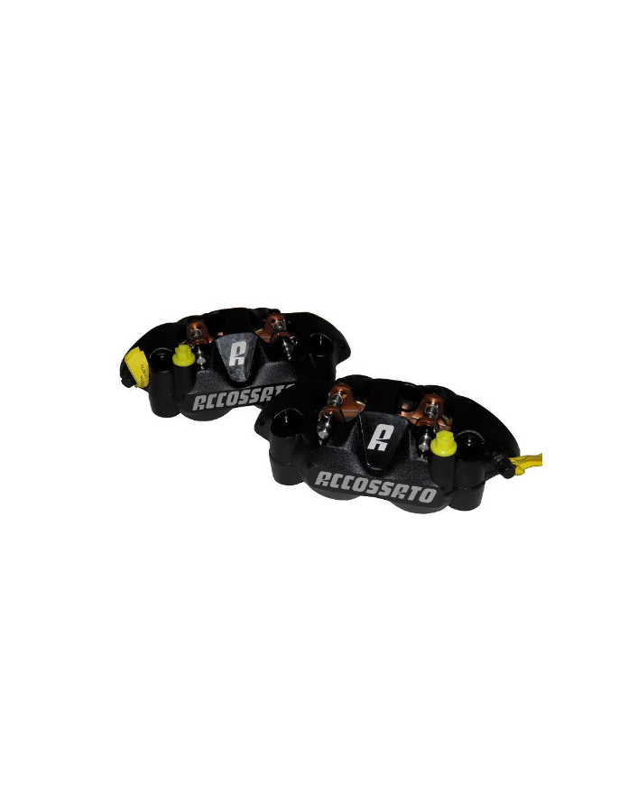

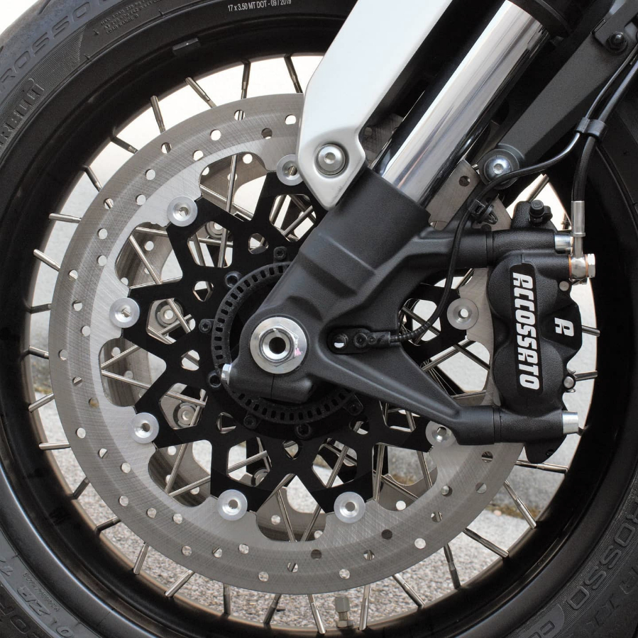

  • Pinza freno radiale Accossato forgiata monoblocco interasse 108 mm con pistoni in alluminio (dopo 5 mesi di attesa, abbiamo mandato a quel paese Brembo: evidentemente non ha interesse a vendere...) con tubi in treccia HEL
Accossato.thumb.jpg.0520978ff683659b81aba822ab13fe1c.jpgAccossato_2.thumb.jpg.782196f32b0d2b0a77408ee17292708e.jpg

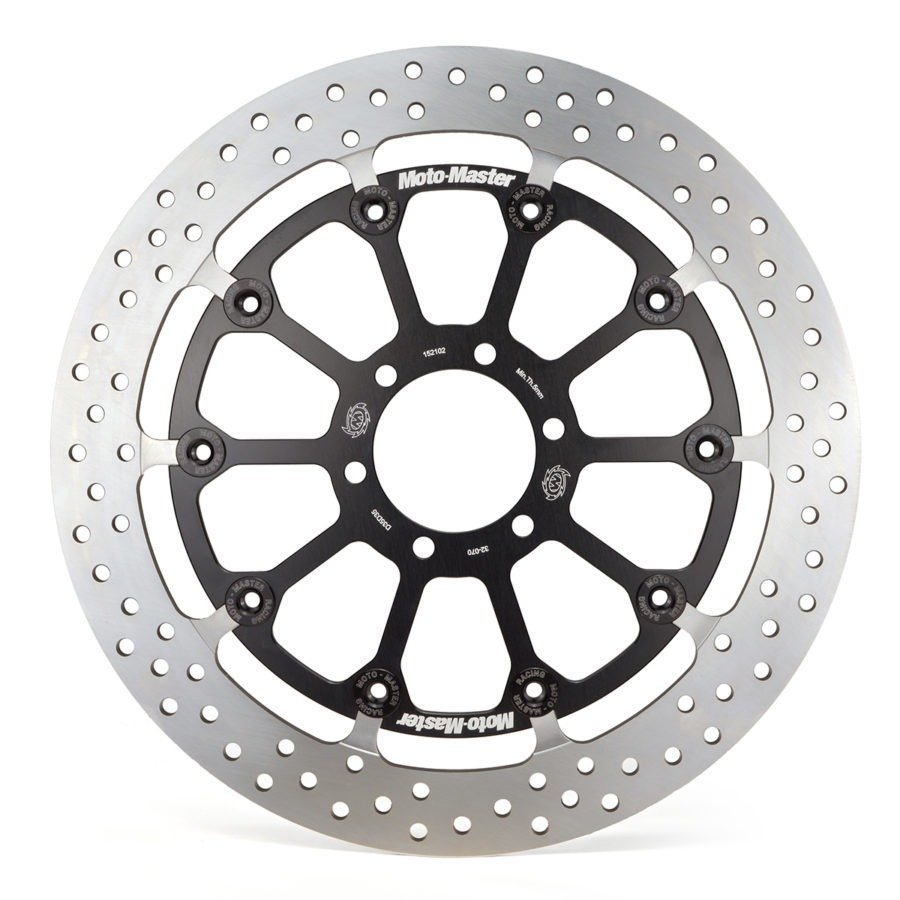

  • Dischi freno da 320 costruiti su misura per una frenata ancora più decisa

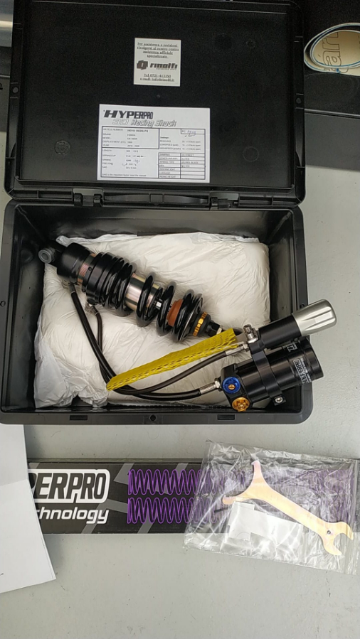

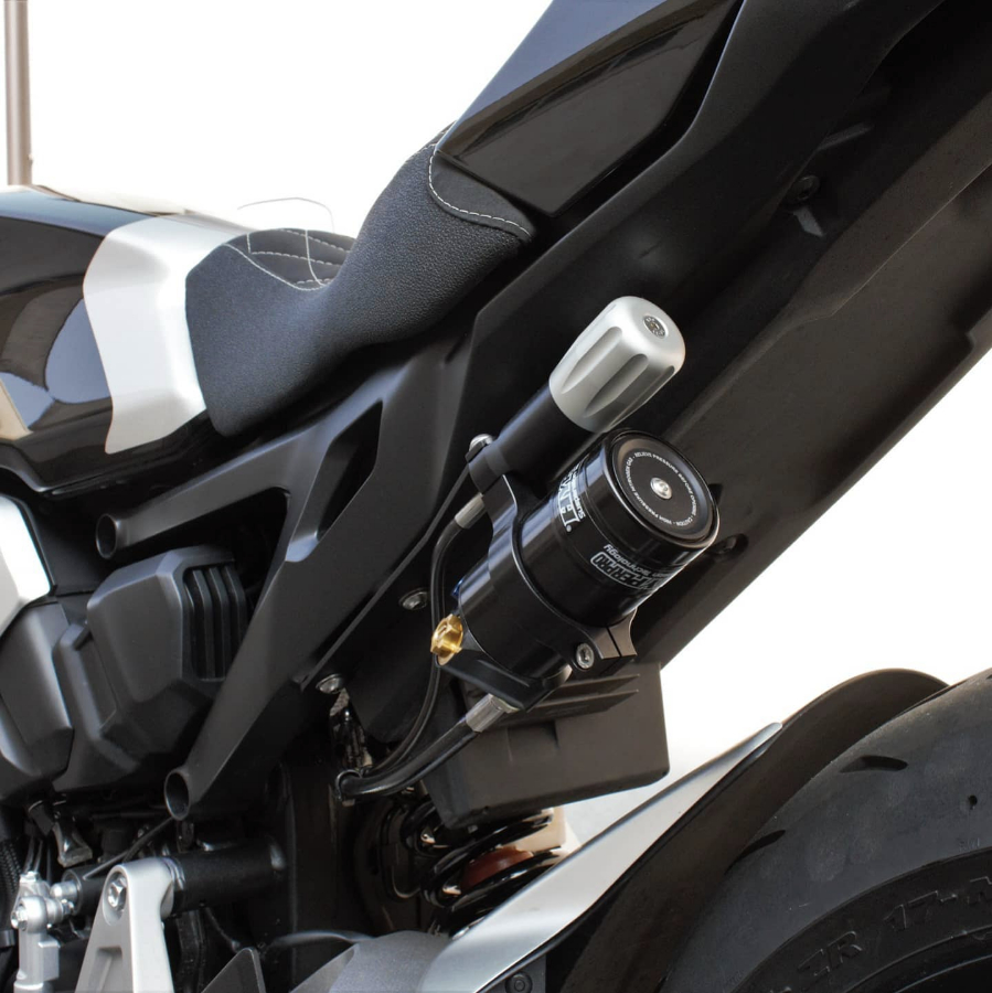

  • Mono posteriore Hyperpro HO10 e kit molle per forcella sempre Hyperpro per prestazioni esagerate senza rinunciare al comfort
Hyperpro.thumb.jpg.47d1373895ce72662044524a6431d259.jpgHyperpro_3.thumb.jpg.1305a971dc8746389490c1175ce6f73a.jpgHyperpro_2.thumb.jpg.44a6d6d58c9c913d21b3e876011d6fd3.jpg

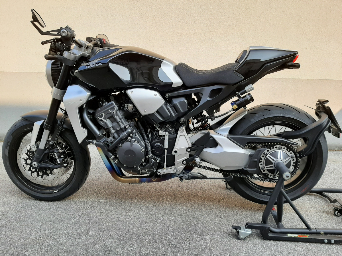

L’ho portata in garage e anche da ferma sono ampiamente soddisfatto !
SC.thumb.jpg.854ed4ce5bb1ac53c67f51c39b81071d.jpg1190507078_CB2021pedane.thumb.jpg.b86e88635bfbde1dd30b213a155eb509.jpgmia.thumb.jpg.3337e865137365092957f81fb521bd5a.jpgSupremacy.thumb.jpg.f66738c9a866783132a9c8e4c597391b.jpg
Non vedo l’ora di testare le modifiche apportate !

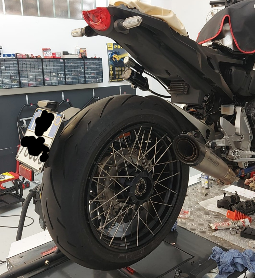

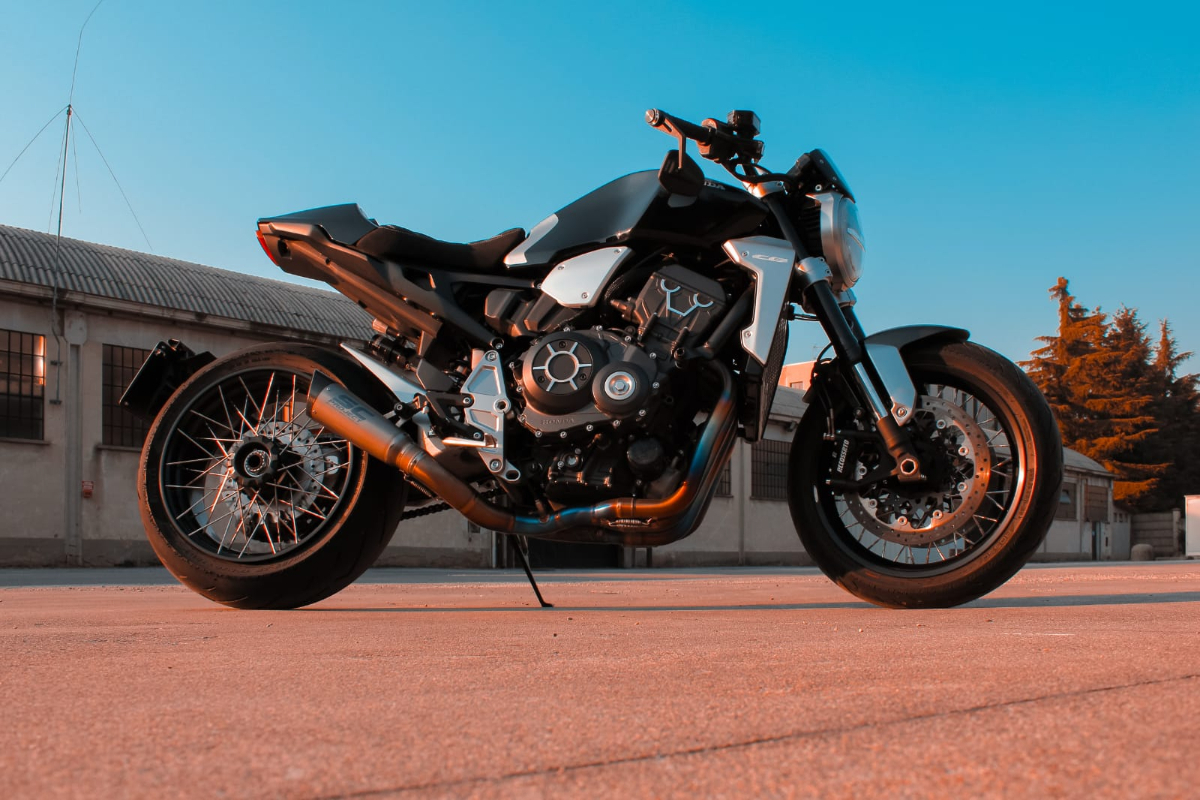

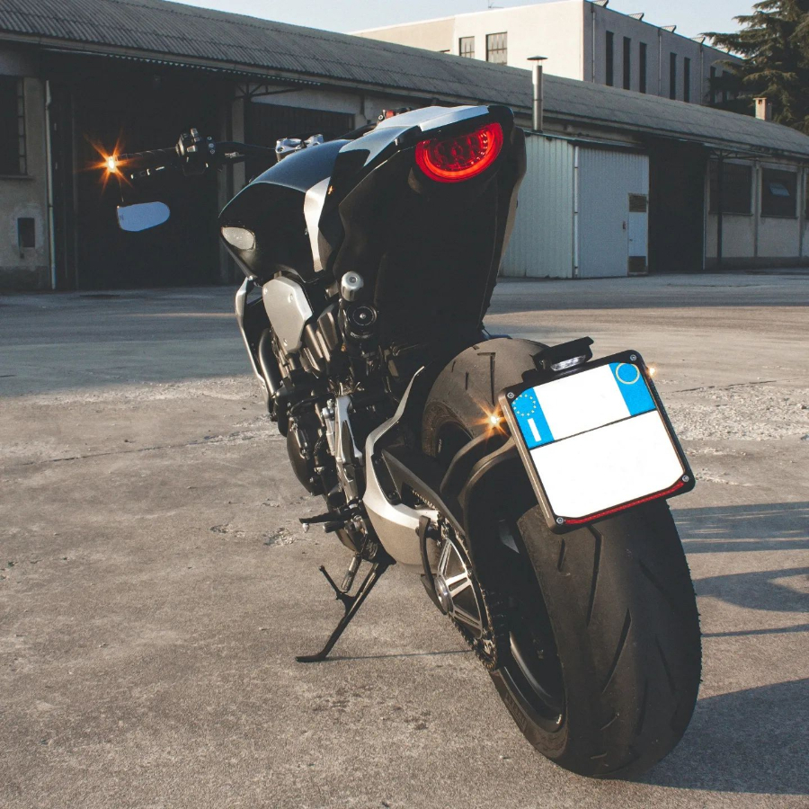

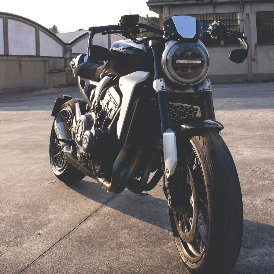

Piccoli ma azzeccati ritocchi stagione 2022:

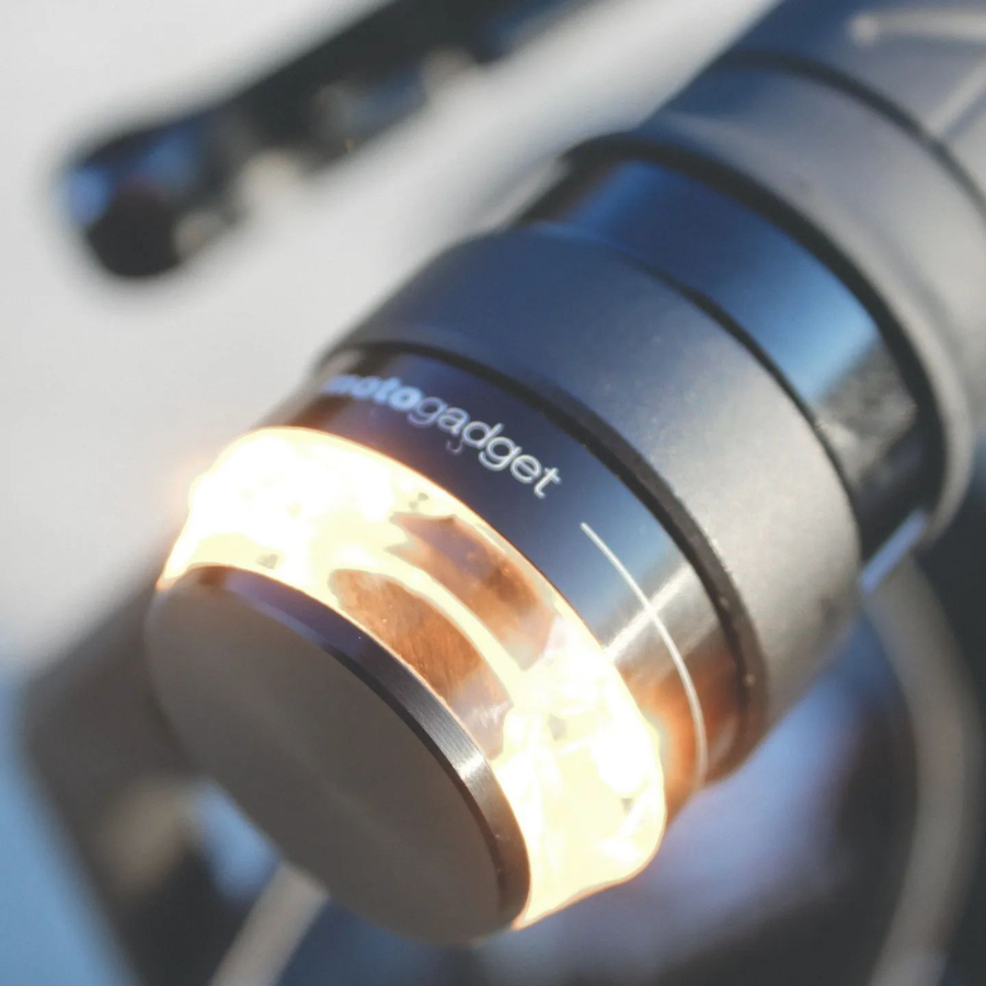

- frecce Motogadget (montate su piastra portatarga ricavata dal pieno e cornice DPM)
- parafanghi ant e post nero lucido

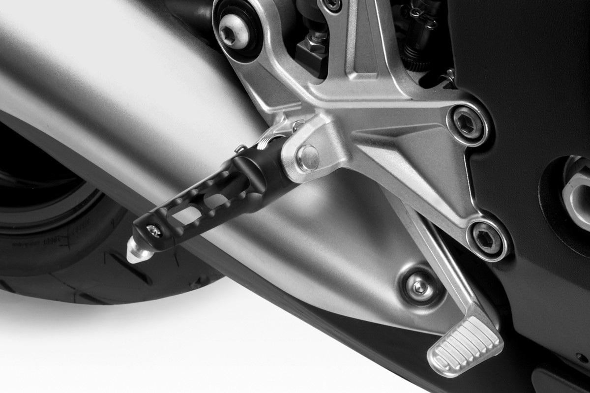

- pedaline DPM
CB_2022_1.thumb.jpg.4fb91a866acd79d084b41ee6999aec9d.jpgCB_2022_2.thumb.jpg.87623c0e88d7e857b1246eabb8600a21.jpgCB_2022_3.thumb.jpg.892f4f31de1e9b8ac4c5f4d339cb4f83.jpgCB_2022_4.thumb.jpg.49274286a7eab84c1f063090071cb52c.jpgCB_2022.thumb.jpg.42faed34cfd64b230a6847363dc9fe9f.jpgIMG-20220209-WA0003.thumb.jpg.82ad2a98cff9ae740b0f81d6c671ffe6.jpg
Come sempre, grazie a @Superbiker e @TorqueMaster della Supremacy Motorcycle Works per la passione e competenza
