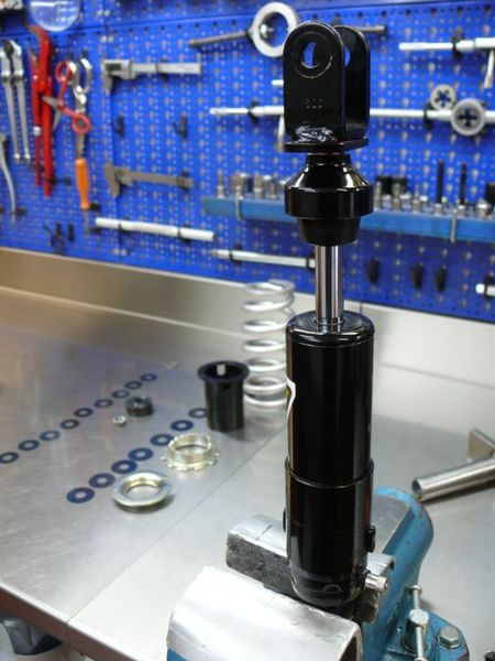

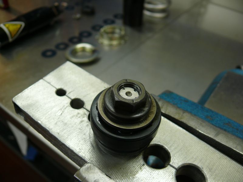

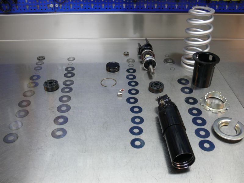

Qualcuno ha delle foto del mono originale dell'MT07 da mostrare?
Modificato da Rinaldi
Ciao Giacomo,
a suo tempo sono intervenuto su questo mono,le foto si riferiscono all'intervento di allora e sono presenti sul forum.Oggi intervengo in maniera ancora diversa.
Un salutone
Giotek
