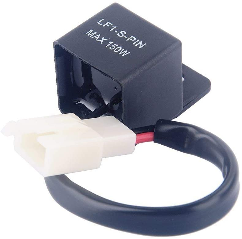

@Ianciulu: puoi mettere una foto del relè che hai montato tu? Se è uno di quelli con i fili separati (magari anche già coi faston ma senza il guscio bianco) può essere che ci sia un problema di cablaggio... con i relè indicati da @gerribs sono sicuro al 99% che non avresti alcun problema.

Il relé che ho montato é quello qui sotto ed é fatto proprio per frecce a LED. Sono abbastanza sicuro che i cablaggi siano fatti bene altrimenti non funzionerebbero neanche le frecce perché interrompi il circuito ( ho anche collegato il nero a massa che nell'originale non é prevista ma con o senza non fa alcuna differenza)
https://www.ebay.it/itm/RELE-INTERMITTENZA-FRECCE-LED-6-12-24-V-LAMPA-UNIVERSALE-MOTO-RESISTENZE-/323554540331
Ho scritto al servizio clienti come mi avete gentilmente suggerito e mi hanno giá risposta con un 2 di picche, ecco qui la risposta: " ringraziando per la preferenza accordata, la informiamo che nello specifico, data la particolarità dell'elettronica della sua moto, è consigliato l'utilizzo dell'intermittenza dedicata "Yamaha" e facilmente reperibile on-line."
quindi stanno dicendo che il loro prodotto fa ca...re.
non vorrei che sia per colpa che le frecce sono sequenziali quindi il relé sente che hanno bisogno di una corrente costante per creare l'effetto e non intermittente.
proveró a prendere quello suggerito sopra della barracuda a questo punto, anche se costa un po' di piú, perché quello ufficiale Yamaha non riesco a trovarlo.

Non me ne intendo assolutamente di elettronica ma il tuo problema è alquanto strano e mi fa pensare solo ad un errore di cablaggio
Inviato dal mio STK-LX1 utilizzando Tapatalk
Non penso sia un problema di cablaggio in quanto ho usato gli adattatori cablati Barracuda e nel caso avessi invertito Positivo e negativo le frecce, essendo LED, non si sarebbero accese.
il relé invece é stato cablato correttamente in quanto ho seguito piú volte i fili, ho provato oggi a cablarlo al contrario e ovviamente non si sono accese le frecce, quindi il problema di cablaggio l'ho escluso.
