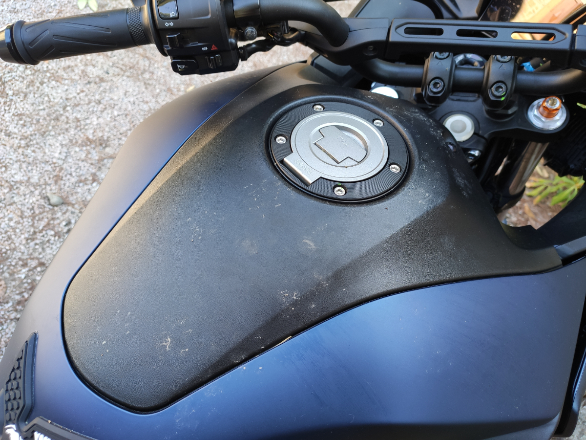

Durante il giretto che sto facendo in coppia, siamo a 1000 km in tre giorni, mi sono accorto di due cose un po' spiacevoli:
La prima, che evidentemente la moto piace molto ai gatti, per dormirci sopra  perché al mattino trovo zampettate ovunque!
Sella, serbatoio e pure bauletto.
La seconda, mia moglie si ritrova sempre i pantaloni con delle macchioline nere sulla tasca posteriore sinistra, e quando tolgono valige e le portoni  camera io mi ritrovo i pantaloni sporchi di nero di fianco e davanti.
Da una breve ricerca ho trovato goccioline di grasso sparate dalla catena sulla valigia.
Purtroppo il paracatena è corto, e quando le goccine partono per la tangente, complice magari qualche strano reflusso in marcia  vanno a sporcare il fondo valigia e in pantaloni del passeggero.
Mai successo a nessuno?
(In foto le impronte dei gatti!)
