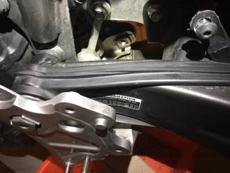

On 9/2/2016 at 7:55 PM, etorty said:
Buonasera a tutti.
Stasera ho pulito e lubrificato la catena, normale manutenzione.
Prima di lubrificarla ho deciso di togliere il paratacco e il fianchetto che stanno attaccati al gruppo del pedale del cambio, per pulire bene anche il pattino di gomma su cui scorre la catena.
Sorpresa.  :angry:
Tale pattino, di gomma abbastanza morbida, è un po' curvato verso l'esterno del forcellone ed è anche parecchio consumato.
In particolare la guida su cui dovrebbero passare i rulli interni della catena è ormai quasi inesistente nella zona più vicina alla corona. Siccome ricordo da una discussione nel forum americano che qualcuno l'ha consumato del tutto e la catena è andata a rovinare molto il forcellone, mi preoccupo.
Non ho fatto foto perché era già abbastanza buio in garage (e non ho luci).
Vi inserisco un paio di foto del pattino in questione e qualche altra rubata al forum americano per la questione del forcellone.
Date un'occhiata e controllate. Rovinare il forcellone non è bello.  :(

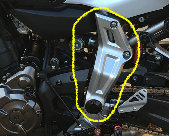

E' il particolare n.24:

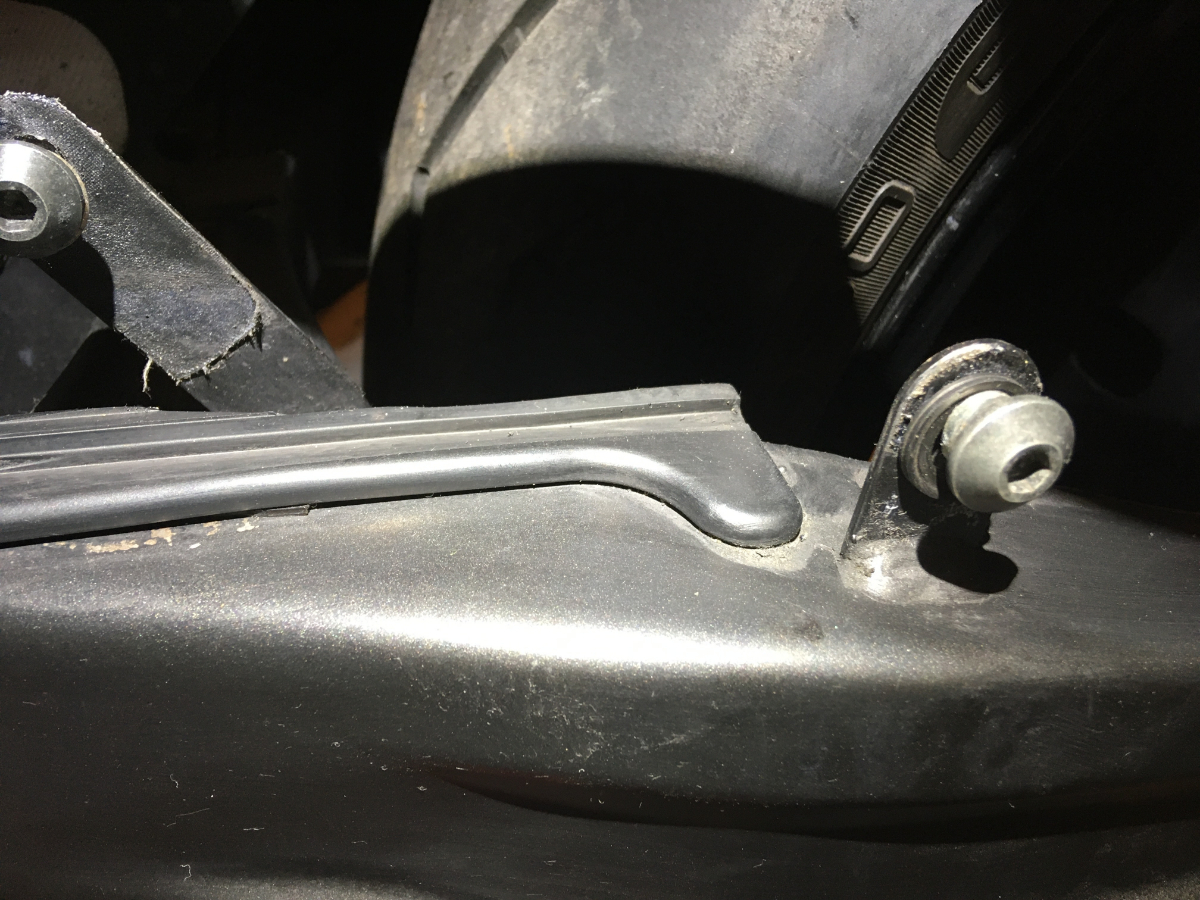

Qui una foto di un forcellone trovato su eBay, con il pezzo ancora in buone condizioni:

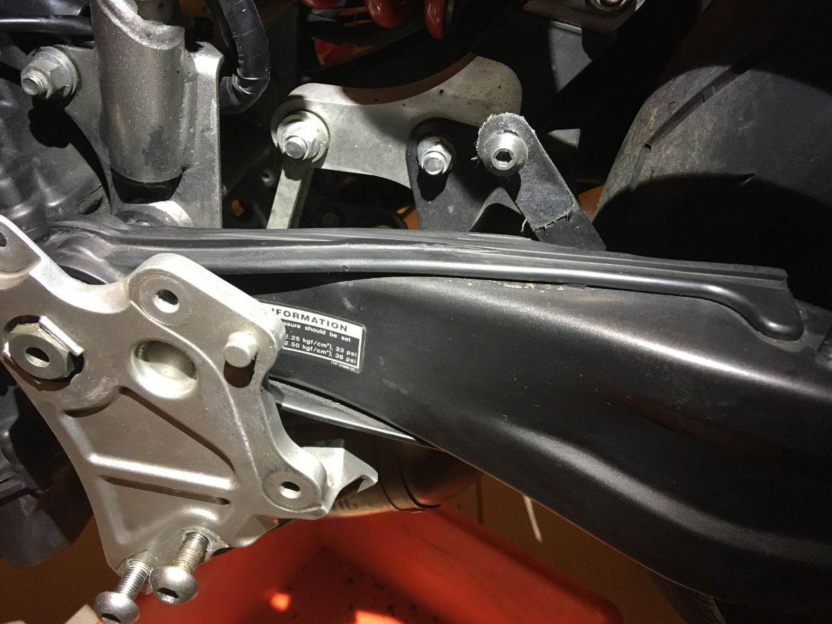

E qui una foto del pattino nuovo, presa da cms.nl:
Ed ecco il pattino consumato di un collega americano:
Nello smontaggio cosa intendi per fianchetto argentato?

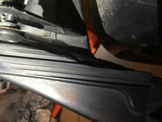

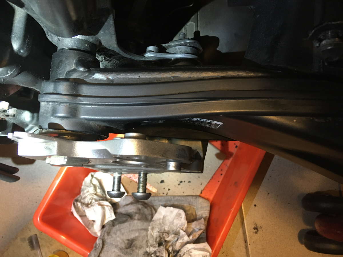

Dunque dunque dunque...
Qualche giorno fa ho smontato del tutto la catena per farle una pulizia profonda. Pulita bene bene bene, oggi ingrassata.
Oggi ho anche pulito per bene corona e pignone e parti varie del forcellone e nella zona del pattino catena.
Che è - guardacaso - un pò consumato (di nuovo).
Ecco qualche foto:
IMG_4545.thumb.JPG.8000f01cd2e883c3ad66a0fde53e1dd3.JPG IMG_4547.thumb.JPG.d81110500d7d38eefc074f16bbdd4c47.JPG IMG_4546.thumb.JPG.de6730056c2ea80090db6433a79d3d97.JPG
IMG_4544.thumb.JPG.05681b5c21ed851b56be03d549ba295d.JPG IMG_4543.thumb.JPG.fa639bf67f406462b542f1d2fe38a97a.JPG
Avevo montato questo pattino a 27500 km, ora ne ho 55500, quindi ha fatto 28000 km.
Ha la parte posteriore un pò mangiata, ed è da sostituire.
Devo ammettere che (mea culpa... ma ho delle buone attenuanti) nell'ultimo anno e mezzo non ho proprio pensato a controllarlo, e neanche quando ho scritto in questa discussione a Gennaio. Quando avevo messo la trasmissione finale nuova ero a 37mila (quindi 18mila km fa), e purtroppo non ho foto che possano documentarne lo stato in quel momento.
Ora... già che ho smontato paracatena, catena eccetera... è meglio cambiarlo di nuovo.
Sono soddisfatto dell'aggiunta del nastro biadesivo sotto al pattino catena: ha sicuramente prolungato la vita del pattino.
