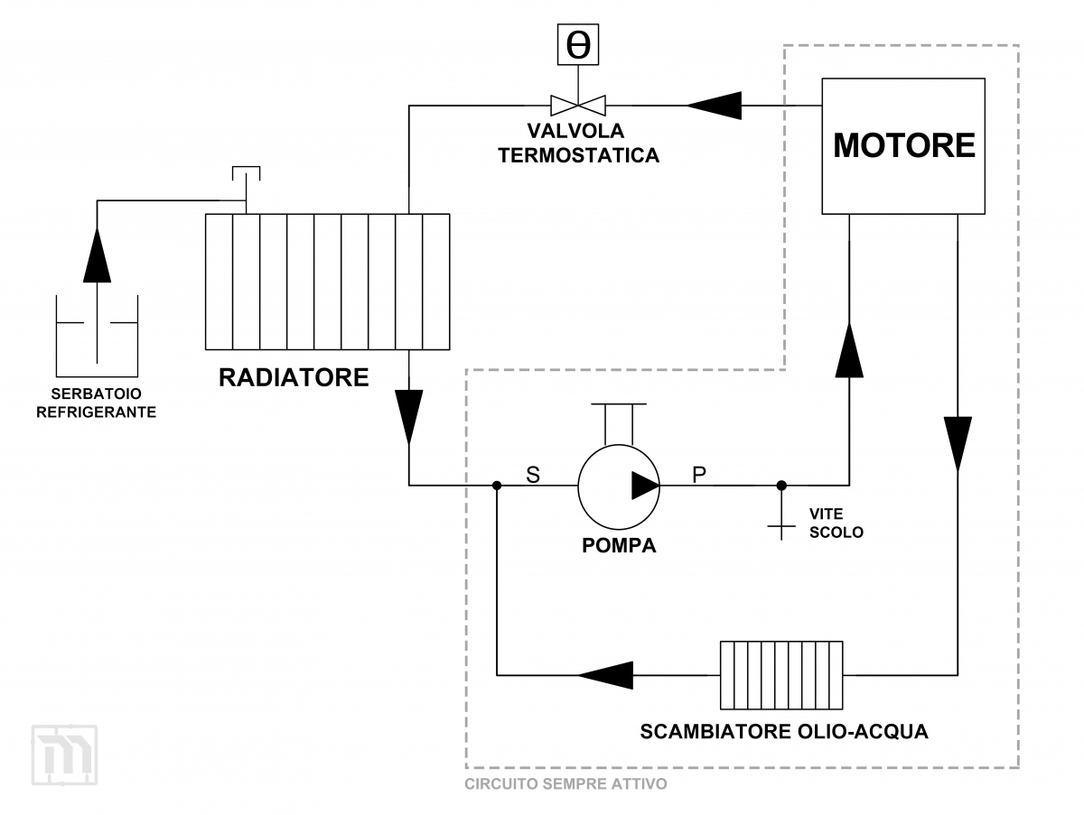

Visto che è un topic generico sul sistema di raffreddamento, lascio uno schema dell'impianto della 07 che ho fatto, se a qualcuno può tornare utile anche per altro.
406374034_SchemaimpiantodiraffreddamentoMT-07.thumb.jpg.f72ebb5f32685a4b131fab9d2c42df00.jpg
Modificato da Modelero
