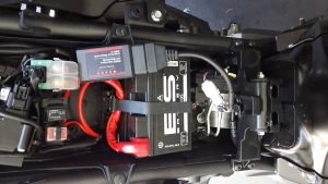

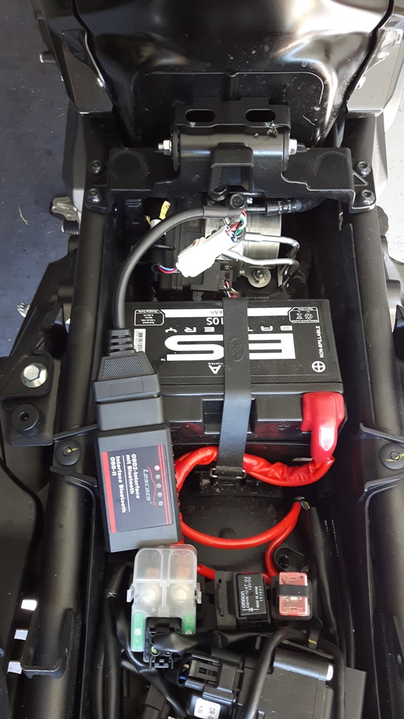

cavo diagnosi Yamaha da connettore diagnosi ad ODB
http://www.dynojetitalia.it/it/news.php#5404
nella foto si vede il cavo collegato ad un lescar bluetooth (da usare ad esempio con WG soft)

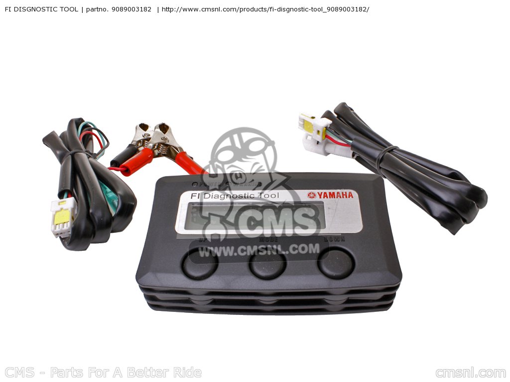

Ho trovato questo strumento per la diagnosi  originale Yamaha.
Qualcuno l'ha mai usato e sa cosa si può controllare e/o modificare?
Perché sulle nuove MT-09 Euro 4 i parametri del CO tramite il CDB non si possono più modificare e volevo sapere se magari con questo strumento si riusciva a farlo.
