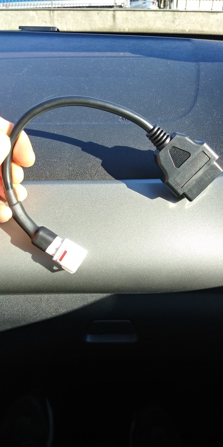

Ho acquistato il cavo su ebay e l'interfaccia obd2 , se la concessionaria dovesse tirarmi scemo, risolverò con il metodo homemade
Cavo:
https://rover.ebay.com/rover/0/0/0?mpre=https%3A%2F%2Fwww.ebay.co.uk%2Fulk%2Fitm%2F264031886496

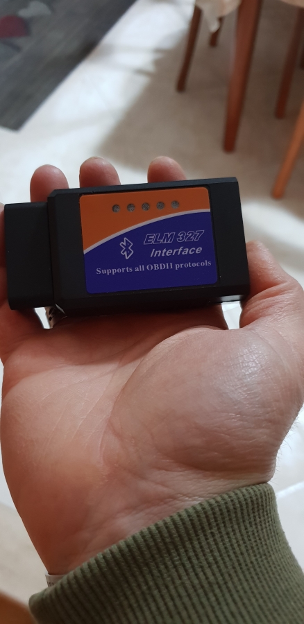

Cavo arrivato oggi .
Scanner obd wifi giá testato sull'auto.
Appena ho 5 minuti le resetto l'errore
Detto , fatto, Errori resettati.
Ho fatto un cortissimo video, brutto, poco illuminato e senza stacchi per fare vedere quanto ci si impiega. Serve una brugola da 5 , uno scanner obd (vedi sopra) , e il cavo yamaha (vedi sopra).
Premetto che non ho fatto il video per criticare le concessionarie, una diagnosi costa 50/60 € e penso sia giusto. Gli strumenti hanno un costo , ed è giusto che non lo facciano gratis.
Però trovo esagerato il lasciare la moto un giorno per un lavoro di questo tipo, sopratutto quando l'utente ti spiega già di aver risolto il problema .
Basterebbe prendere un appuntamento una cosa del tipo :"dai vieni settimana prossima , alle xx:xx e la facciamo" , servono 5 minuti, tanto poi uno 50€ te li da comunque e te li da pure volentieri.

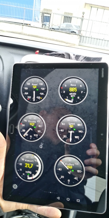

Nel video ho provato prima un programma gratuito che NON è compatibile con l'interfaccia, poi ho utilizzato Torque Pro (costa pochi euro) e che funziona da dio. Tra l'altro ti spiega pure cosa devi fare......davvero a prova di imbecille (ME) .

Ottimo@willy
[emoji1319][emoji1319][emoji1319][emoji1319][emoji1319][emoji1319][emoji1319][emoji1319]
Scommetto che pensi già come fissare il tablet fisso sull'auto [emoji1787][emoji6]
Sì sto giá facendo delle prove ;)

Ho acquistato anche io da poco il lettore, però ho preso quello cablato e non wireless, ho acquistato anche l'adattatore per il connettore Yamaha così lo posso usare anche per la moto. Deve dire che è uno strumento utile se sei uno smanettone come me.
Sì esatto ,il vantaggio é di sapere in tempo reale la fonte del problema é figo.
Lato negativo la mia 09 che é vecchia e non é euro 4 non é compatibile. Vero anche che sulla mia basta staccare la batteria per fare un reset ;)
Purtroppo quello che ho acquistato non comunica con la centralina.

ho una mt07 my 18
ho acquistato il cavo di cablaggio su ebay
 https://www.ebay.it/itm/Yamaha-4-pin-to-OBD2-Fault-Code-Scanner-Diagnostic-Cable-for-R1-R6/264109970074?_trksid=p2485497.m4902.l9144
questo
poi ho acquistato anche un altro obd2 ma nulla
il softwere li ho provati tutti
