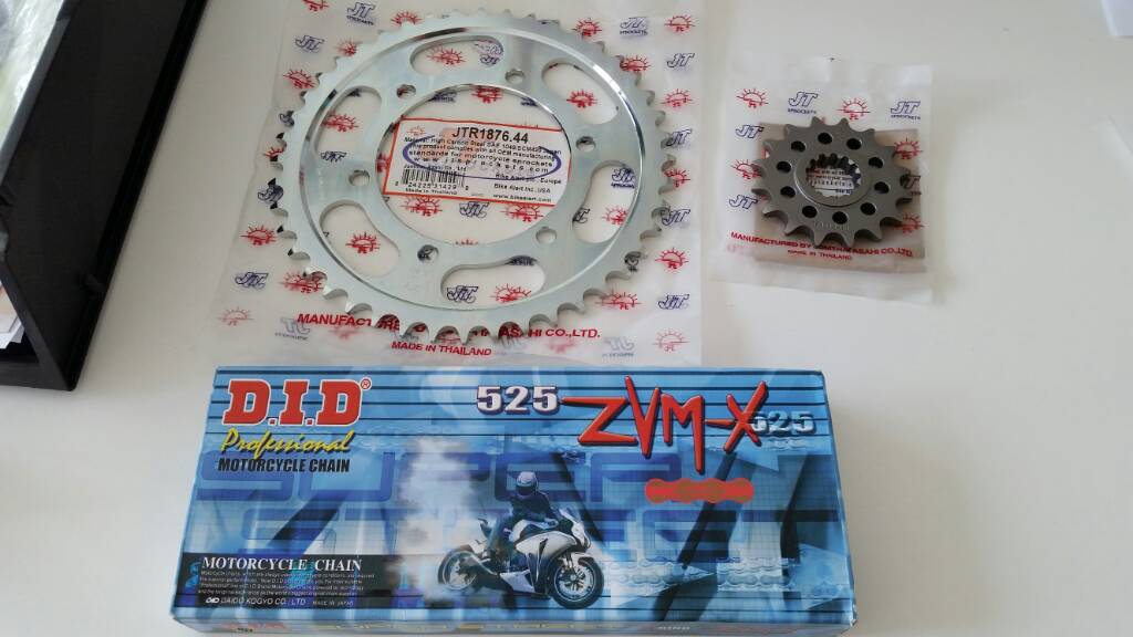

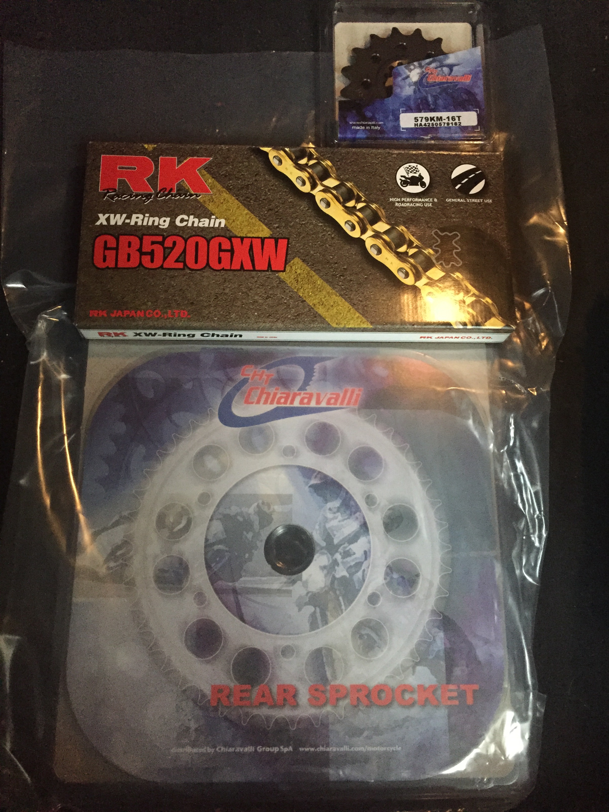

Io ho messo questa:
Per l'attrezzo x ribattere le maglie, ne ho preso uno su Amazon a 24,99€
La DID oro viene sui 30€ in meno della EK, mi sa che andrò con quella e rimedio una rivettatrice.
Pignone e corona penso Sunstar, ci sono marchi migliori però loro sono gli unici che fanno il pignone da 17 (voglio allungare di un dente).
Modificato da Modelero
