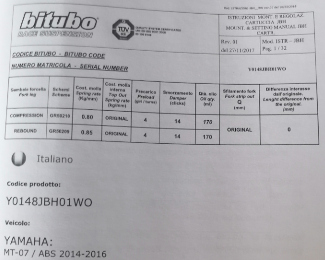

  • Allego il manuale riportante le informazioni chieste da Etorty. Ciao a tutti.   Scusate l'orientamento della foto! Non capisco perché me l'abbia girata..... maledizione!

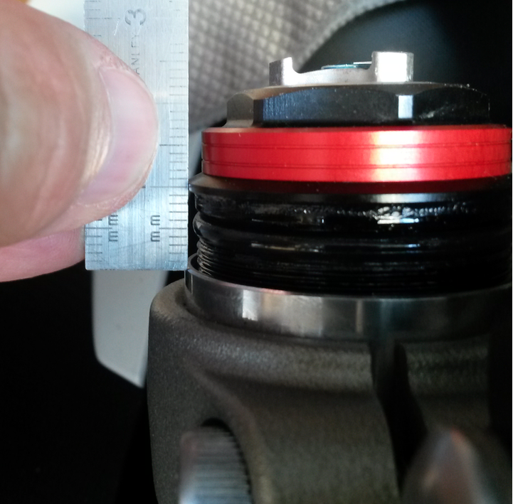

Dimenticavo: finora non avevo misurato quanto viene precaricata "di base" la molla, quando si chiude il tappo forcella.
9 mm

ho appena acquistato le cartucce Bitubo JBH01 e ho visto nella documentazione allegata che le costanti delle molle sono 8 e 8.5.
Considerando che peso 100kg (a vuoto :D) e che nell'ordine ho specificato un peso di  110Kg (confermato dal rivenditore via email) e visto che in questa discussione un paio di rider dal peso di 70-80Kg avevano un molla da 9... devo preoccuparmi?
...si...
Le molle originali sono per uno peso pilota di 65kg, su base nipponica, se passeggi non avrai problemi ma se guidi "svelto" salirei ad un 9/9,5
con buona probabilità te le cambiano se gli dici che viaggi sempre in due ;)

io avevo inizialmente molle da 9 (cartucce consegnate standard così), poi facendo le opportune verifiche sperimentali con gli step intermedi a scendere sono arrivato a tenere entrambe le molle da 8. Peso, vestito da guerra, circa 79 kg.
Nel tuo caso mettere 8+8,5 visto che pesi una buona ventina di kg più di me mi sembra un pò pochino... a naso direi che un paio da 9 potrebbero già andar bene. O, almeno, un 8,5+9. Tieni presente che comunque le molle si possono sostituire senza smontare l'intera cartuccia, e anche senza sfilare le forcelle dalle piastre di sterzo.

Io avevo 8 + 8,5, pressurizzazione standard, il mono invece mi pare 120N/mm e l'avevo fatto pressurizzare 0.5 in più quando l'ho revisionato (mi pare 3,5 bar contro i 3 di serie)...
Avevo comunque un setup molto rigido per la strada, sia davanti che dietro
I venditori non so che ragionamenti facciano per decidere le molle in base al peso, può darsi le consiglino un pelo più comfort, a me aveva ordinato tutto il mio sospensionista che è tecnico esterno per bitubo
Pesavo 75kg vestito come tarzan

Grazie mille a tutti e due per i suggerimenti.
Quando ho visto i K delle molle mi è venuto un coccolone.
Ho appena parlato con un tecnico di Bitubo e mi ha detto di provare così e magari aggiungere un 10mm di olio rispetto a quello indicato e se proprio non mi trovo bene di passare a 9/9.5.
Boh vediamo... cmq sempre meglio di quelle di serie.
Grazie ancora.
fidati, passa a 9 / 9,5...hai speso per avere un prodotto "importante" non fare errori per rimediare ad un errore precedente.
Se aggiungi olio non andrai a pacco meccanico ma ti fermerai col muro d'aria e la progressione della stessa comincerà molto più in alto...si traduce ad avere un anteriore alto in inserimento che ti porta ad allargare.
