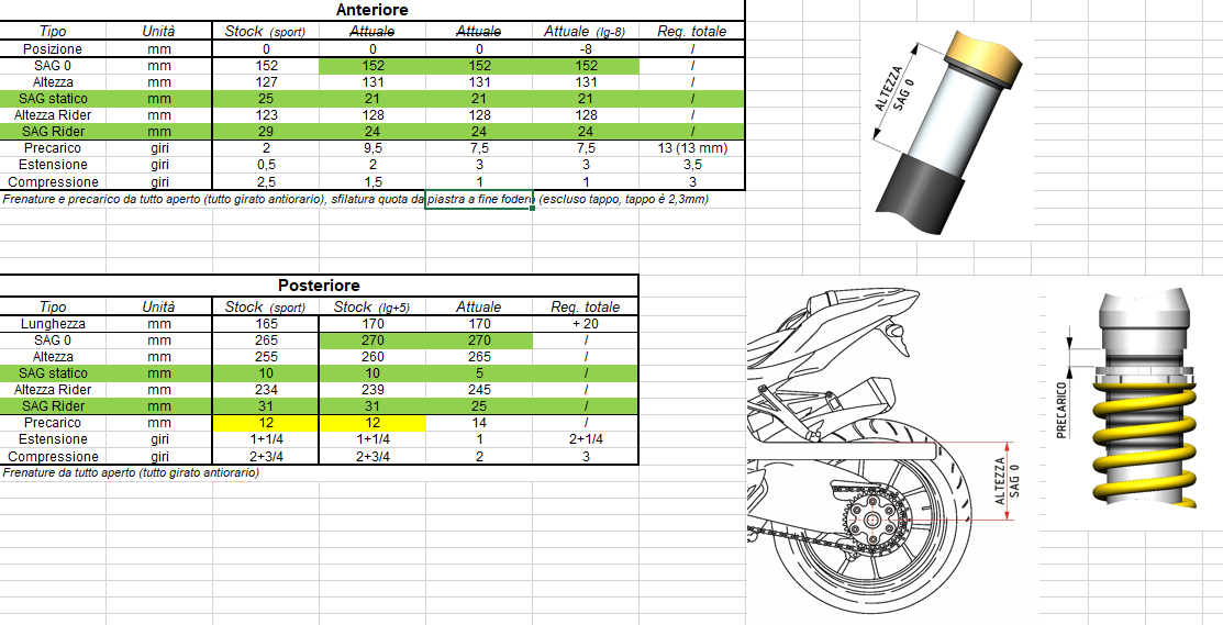

Ho aggiornato la tabella che una colonna mi aveva preso le celle sbagliate nei conti
Quello che io chiamo SAG 0 è la posizione 0 con il cavalletto sotto canotto (senza tirare verso il basso), ed altezza è la posizione con il peso proprio della moto (difatti se guardi la differenza diventa il sag statico), i 127 di corsa totale li ho presi dal manuale d'officina, la corsa fino a pacco non ho modo di misurarla, per lo meno da solo, ma anche buttandoci sopra il mio peso non so se riesco a farla arrivare a pacco (per lo meno con certezza)

Ma forse non capisco, davanti da statico a rider ha 3mm di affondamento?

Giusto per conoscenza di chi eventualmente frequenta il forum da poco, i valori di cui sopra (e nella tabella) si riferiscono alla SF848, esatto? I risultati dei rilevamenti sono comunque un termine di paragone e un riferimento per una naked sportiva, a prescindere.
Magrolino in che senso?
Sì, si vede anche dalle immagini (che sono disegni fatti da me), come paragone ad altre naked sportive non ti so dire, la sf ha quote molto particolari rispetto ad altre moto
