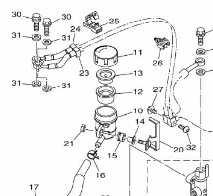

ciao ragazzi, stamattina ho notato della perdita di liquido di freni sul lato posteriore della moto, gocce non solo sul forcellone ma un pò dappertutto...
ho dato una bella pulita sperando di esser riuscito a togliere le macchie dato che il liquido dei freni è corrosivo.
Dopo la pulita ho dato un paio di pompate al freno per cercare di capire da dove perdesse e mi è sembrato vedere delle bollicine e delle goccioline uscire dal tappo come se non chiudesse perfettamente.
Possibile che il tappo abbia perso la sua funzione ermetica?

Dentro al serbatoio, sotto al tappo, ci dovrebbe essere una guarnizione, praticamente un tappo di gomma molto morbida.
Hai controllato che ci sia e che non abbia tagli o buchi?
Certo che nel serbatoio te ne è rimasto ben poco, di liquido... meglio provvedere.

Il tappo di gomma non mi pare di averlo notato, cioè non c'era proprio il chè è strano anche perchè non è stato mai aperto... nel frattempo ho messo un po di spugna attorno per evitare che goccioli ed ho rabboccato il liquido freni.

Ti allego un esploso delle parti che dovresti trovare aprendo il serbatoio:
appena puoi verifica che ci siano tutti i pezzi.

etorty controllando la tua immagine se il pezzo n 12 è il serbatoio  a me manca il pezzo numero 13 in quanto il tappo è avvitato direttamente sul serbatoio, tra il tappo e quest ultimo non vi è nulla... molto strano
Se invece il serbatoio è il pezzo numero 10 il problema è maggiore in quanto mi manca sia il numero 12 che il numero 13

Serbatoio numero 10...
Il numero 12 è il tappo in gomma morbida. Non saprei dirti cosa è il 13.
Controllo cosa dice il sito Yamaha.
Edit:
12 = DIAPHRAGM, RESERVOIR codice 2VN-25854-00
13 = BUSH,DIAPHRAGM codice 2VN-25855-00
quindi il 12 è il tappo di gomma morbida (diaframma), il 13 è probabilmente una sorta di "telaio", probabilmente in materiale plastico che sta all'interno del diaframma, dalla parte del tappo.
Il 13 é una membrana nera, quando l'olio diminuisce il centro della menrana scende.

Il 12 è membrana in gomma per compensare la pressione nel serbatoio (per non creare vuoto quando il liquido viene pompato verso le pinze), il 13 è un distanziale in nylon che va inserito nella membrana e che la guida e tiene rigida.

Ho ordinato i pezzi dalla yamaha tutto ok, pensate che i pezzi se li sono presi quando ho parcheggiato la moto in un "garage"  .
