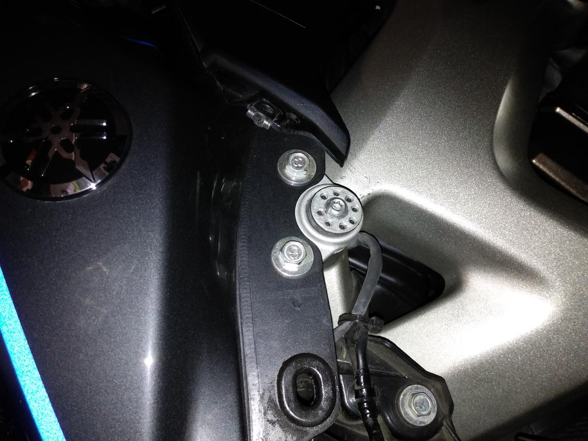

Foto 1- allego questa foto per farvi capire come sono, sì sono malato, ma questo rende l'idea della cura dei dettagli della moto. Sono al livello di forare le rondelle (che nemmeno si vedono) perchè così mi piacciono di più.

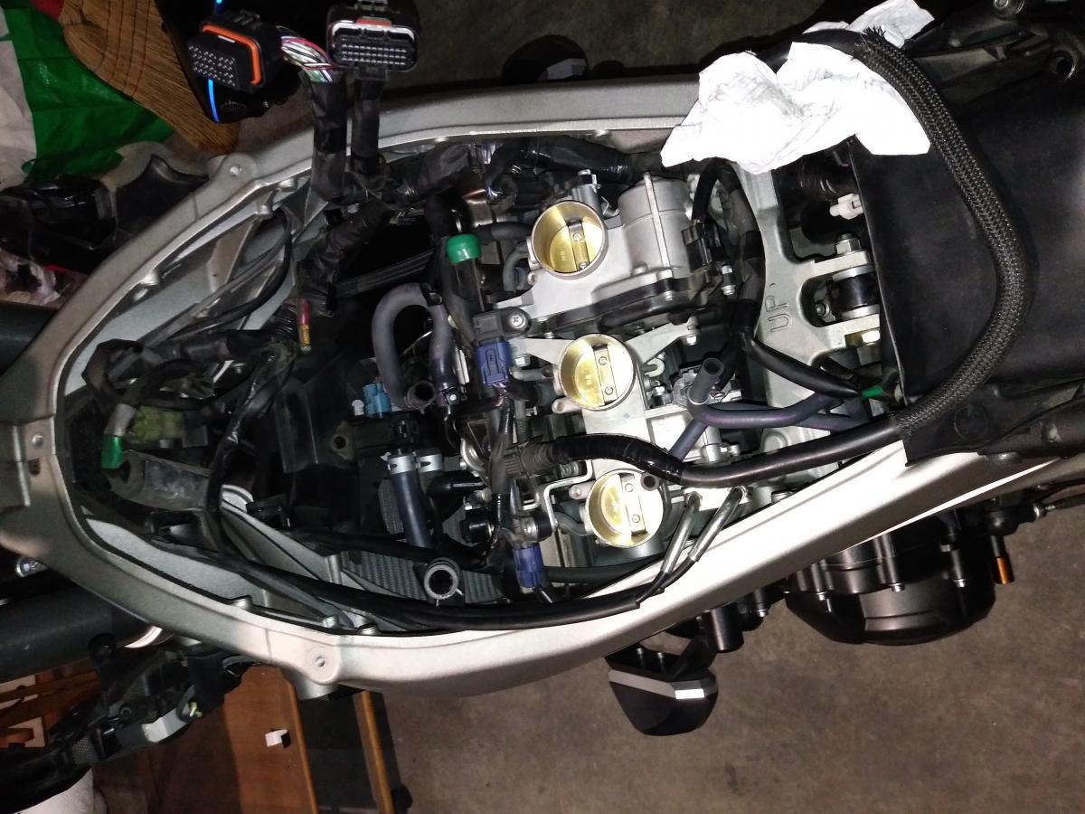

Prima fase: porto la moto di Acida per il tagliando dei 10000 km, tutto ok, però torno a casa , sono un dito nel sedere e guardo un pò. Il filtro dell'olio è nuovo , ergo l'olio l'hanno cambiato , però mi cade l'occhio sul tappo e lì cè la legatura di sicurezza ....la mia legatura di sicurezza. Ora voi penserete che sono malato ed è vero però, non avendo la pinza apposita, le legature le faccio a mano perciò riconosco "la mia mano". Un pò come la calligrafia, la tua la riconosci.
Però penso :"ma sì dai Willy , non esagerare".
Seconda fase : ritiro la mia moto dal tagliando dei 40000 km , per il costo di 297€ (tagliando + 3 candele)., nella fattura c'è un filtro aria, faccio notare che monto un filtro BMC e mi rispondono :"ah sì errore, non l'hanno cambiato, solo lavato" e mi scalano il prezzo del filtro aria. Già mi si alza un sopracciglio.
Provo la moto,  tutto ok ma un suono strano dall'aspirazione , una sciocchezza ma ***** , non l'ha mai fatto. Vero che anche quelli che muoiono , il giorno prima son vivi ma quel suono non l'aveva mai fatto.

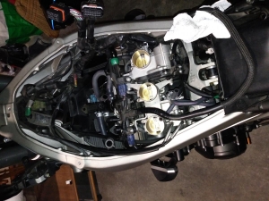

Oggi smonto tutto e si inizia con:

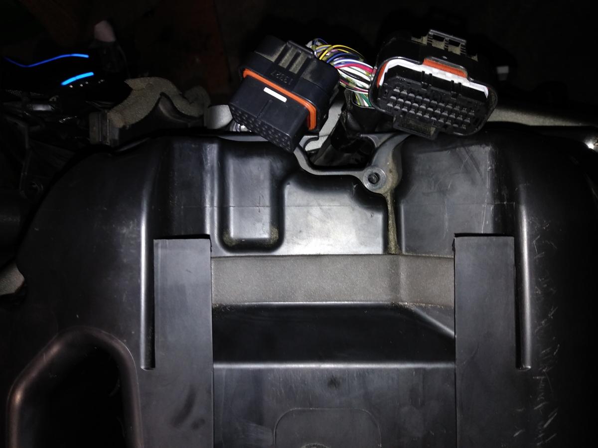

-manca una vite dalla scatola filtro ed è chiusa male

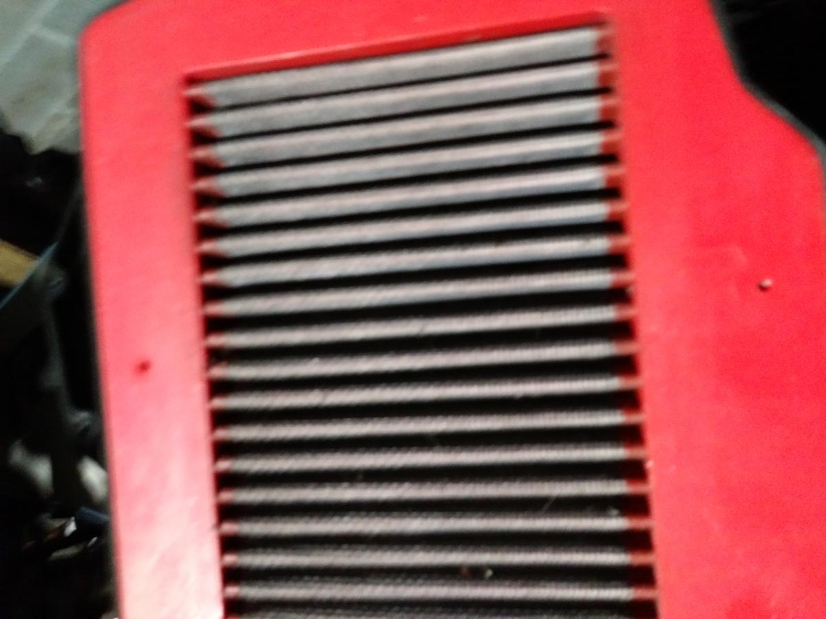

-apro la scatola , il filtro non è stato pulito , nemmeno soffiato, anzi è addirittura secco....vabbè.

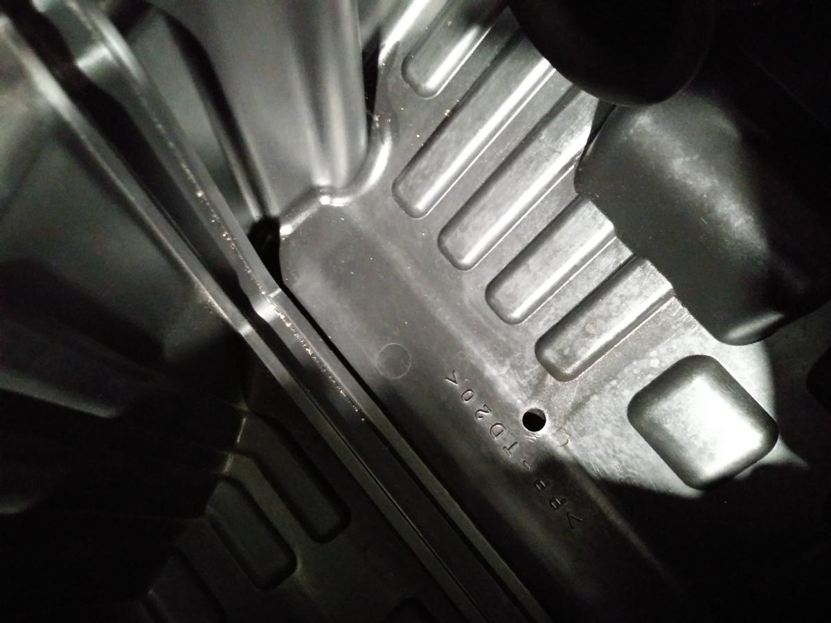

-a VALLE del filtro c'è terra
dalla foto non si nota , ma c'è terra, non polvere, terra e lì mi sono incazzato.
Ho smontato tutto e ripulito di nuovo il corpo farfallato.
Ora la mia domanda / dubbio è ....il tagliando l'hanno fatto davvero?

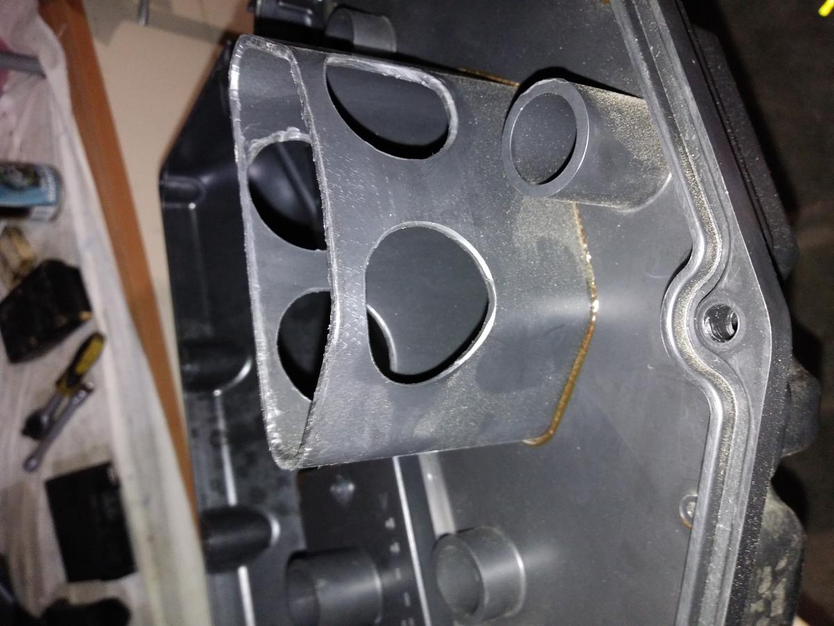

Ho notato una cosa che ieri,in preda alle bestemmie, mi era sfuggita; la concessionaria, mi ha accorciato lo snorkel. Io l'avevo solo forato ma mai accorciato.
Ergo la cassa filtro é stata aperta.
Ora non vedo il senso di aprire e richiudere senza pulire il filtro e ,soprattutto, senza rimuovere eventuali impuritá.
Vero che un filtro BMC deve esser gestito dal proprietario ma almeno, se lo vedi sporco, dimmelo o quantomeno NON dirmi che l'hai lavato. Questo lo dovrò chiedere.
