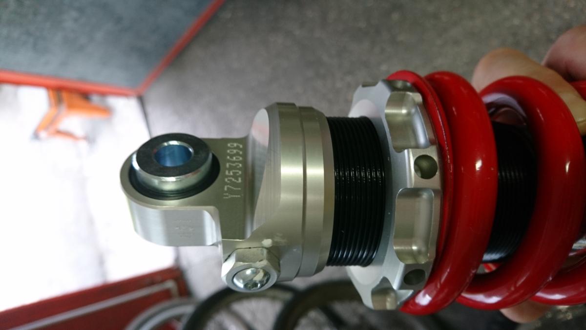

  • Eccomi qua.. Mono YSS installato oggi.. il montaggio e' piuttosto semplice .. va scollegata la vaschetta dell'olio del freno posteriore per consentire al tubo di sostegno del cavalletto alzamoto di pa

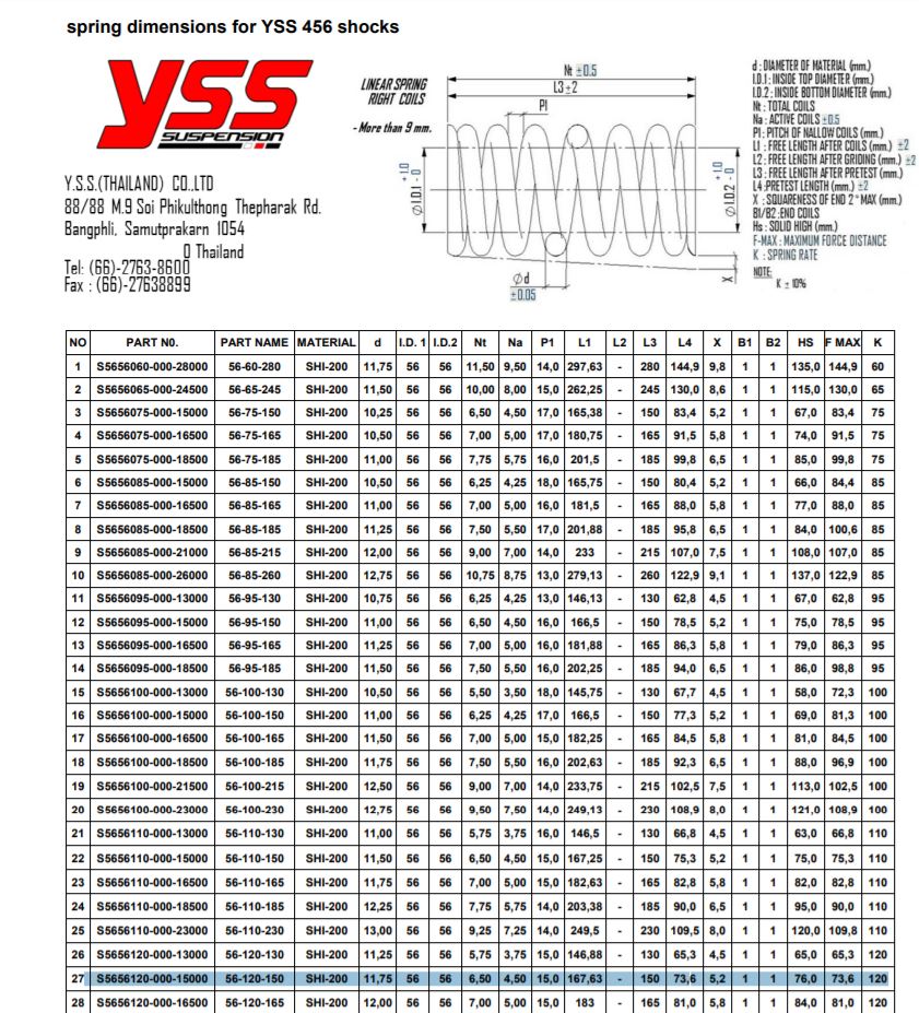

I dati forniti da YSS sono questi .. controllando sulla tabella spring code (sotto) non sono riuscito a capire esattamente il K.
ADJUSTABLE YSS SHOCK ABSORBER YAMAHA MT-07 14-16
Spring color : Red
Length : 305-315
Upper diameter : 10x30
Lower diameter : F.26x10
Spring model : 56-120-150
Piston diameter : 45
Shaft diameter : 16
Model: MZ456-310TRL-39
Shock characteristics :
Manual preload
Adjustable rebound
Adjustable lenght
Approval A.B.E
Spring code : 20151223112621.pdf
Sul PDF viene spiegato come codificano le molle, dai loro dati monti una 56-120-150, ovvero una molla con:
Diametro interno (ID): 56mm
Costante elastica (K1): 120 Nmm (~12 kgfmm)  ovvero una k12
Lunghezza senza carico (total lenght): 150 mm
Quindi hai una molla con costante identica a quella che montiamo io ed etorty sui nostri bitubo.
Grazie.. a questo punto e' l'idraulica che fa la differenza
Pensa che sul mio bitubo monto una 120Nmm (12kg), dipende anche dalle idrauliche.

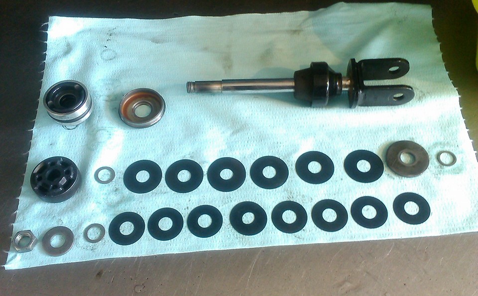

Si e' verissimo.. purtroppo sul mono di serie la parte idraulica e' veramente penosa..  e il pacco lamellare anziche' piramidale e' cilindrico...  :mellow:
mah .. come si vede in questo topic grazie a Muntagnin  http://www.mt-series.it/index.php/topic/10957-mt-07-modifica-monoammortizzatore/

ho un dubbio, la lunghezza pare essere 305 - 315, quindi il 150 credo si riferisca al K2, come da tabella da allegata da ecalzo, ciò indica molla bistadio...a meno che come lunghezza 305-315 intendano il mono per intero e non la molla.
domanda che feci già al secondo post... http://www.mt-series.it/index.php/topic/17604-mt-07-mono-yss/?p=172730

Ho cercato il modello nel foglio TUV e non lo trovo, arriva al massimo al MZ456-310TRL-33 ma la molla è diversa...
La 56-120-150 è montata su:
MG456-295 TRWL-09
MZ456-290 TRL-26
MZ456-295 TR-18
MZ456-315 TR-28
MZ456-325 TRL-07
In realtà nell'elenco Yamaha la 07 non c'è, probabile che il foglio sia vecchio da aggiornare.
Comunque, man mano che spulcio mi do le risposte da sole, in caso di bistadio dividono i numeri una / e non - 56-75/110-215 quindi come non detto, 120 è il k e 150 la lunghezza della molla.
Modificato da omarMT01
Ho interpretato il 150 come lunghezza perché mi ricordavo la molla fosse lineare dalle foto....
Però c'è anche da dire che nel PDF dicono di indicare la costante in Nm non Nmm, quindi dovrebbe essere 2 (12) cifre non 3 (120).
...maledetti cinesi
Direi che comunque dalla tabella delle loro molle che hai postato si può confermare che 150 è la lunghezza.
Modificato da Modelero
Secondo me avete detto bene.. l'interasse del mono l'ho misurato da fissaggio a fissaggio ed e' di 350mm (come quello di serie) quando vi arriva nella scatola.

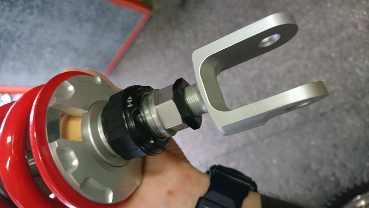

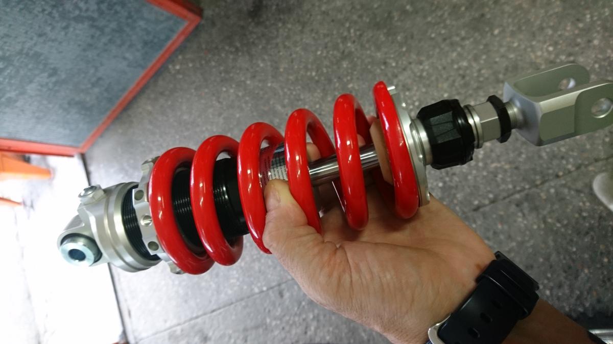

Oggi ho messo le mani sul famoso mono YSS di cui vi dicevo.
La ditta YSS e' una ditta orientale nella quale sono confluiti alcuni ingegneri/progettisti che lavoravano in WP.Quando questa e' stata acquisita da KTM sono fuoriusciti e sono andati in oriente per mettersi in proprio fondando la YSS che ora equipaggia di serie molti scooter e moto che vengono venduti in quei mercati.
Comunque il mono e' solido e molto robusto al tatto.Tutte le parti sono di ergal/avional ottenute mediante lavorazione CNC dal pieno.La molla e' diversa rispetto a quella del mono originale e riporta una taratura che va da 120 a 150 libbre.I particolari come ghiera di precarico e piede per la regolazione dell'interasse sono di dimensioni generose e ben manovrabili.I click del freno idraulico in estensione sono netti e pare diano buone regolazioni.
La prossima settimana andro' a montarlo e poi vi raccontero' del suo comportamento in strada e delle impressioni che mi ha dato in relazione al mono originale.
