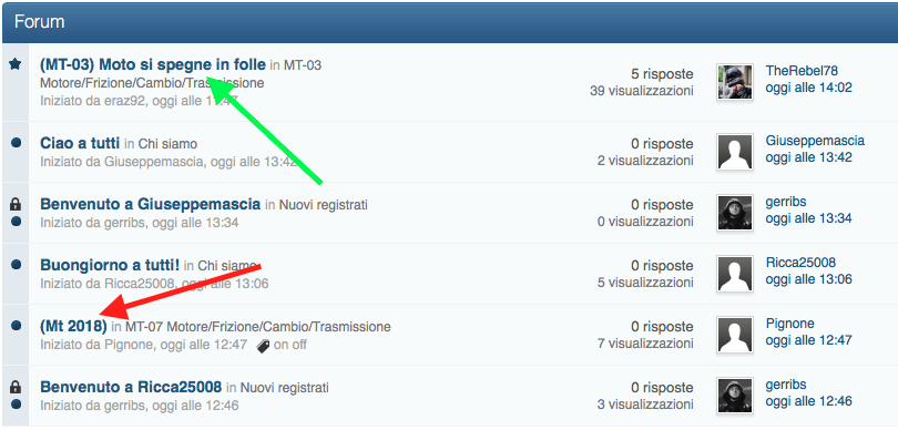

Vedi cosa compare, nell'immagine, consultando l'elenco delle discussioni non ancora lette (da me):
La freccia verde evidenzia una discussione con titolo comprensibile, mentre quella rossa evidenzia questa discussione.
Lascio a te trarre le conclusioni.
